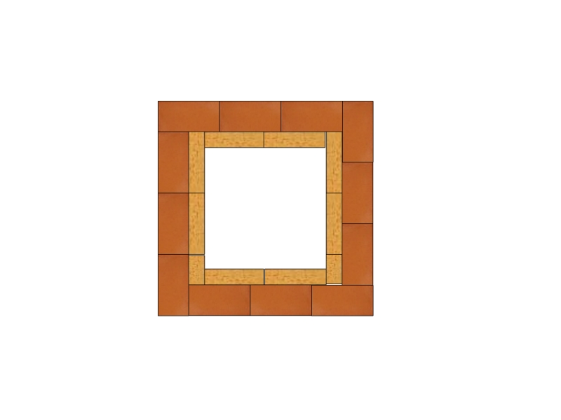

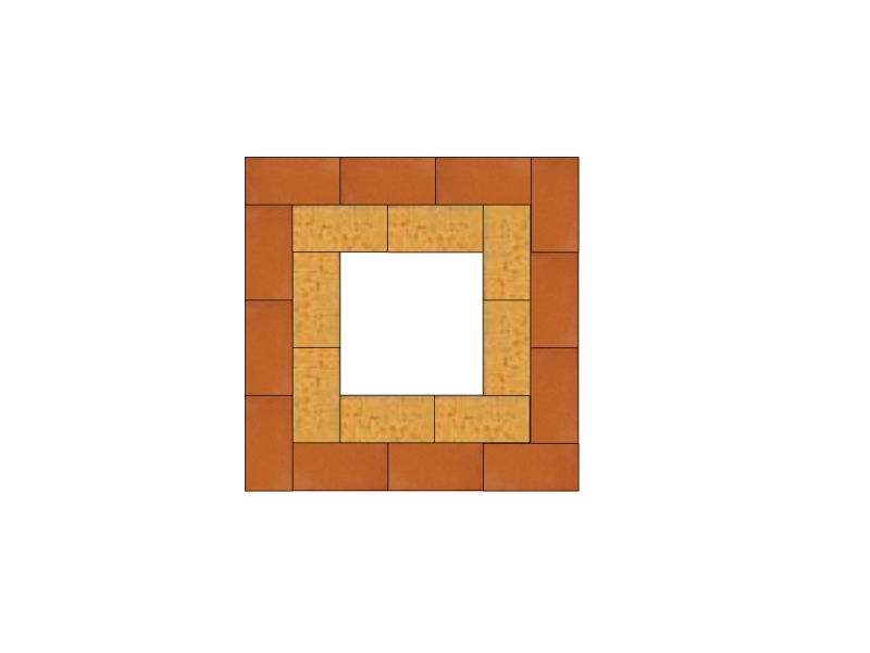

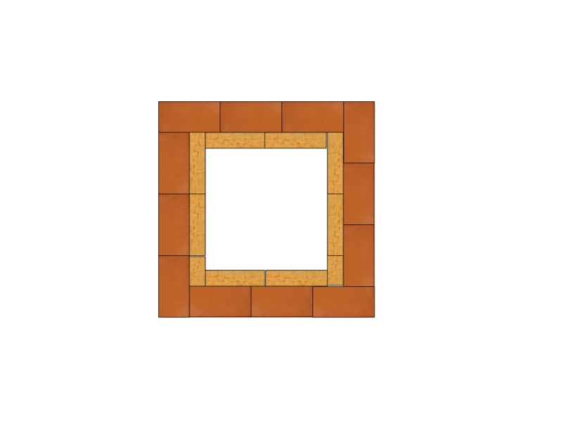

Накидал для вас камеру для камней для кладки прямотока при разной футеровке на плашку 6.5 см и плашмя 12 см . В первом варианте перекрывать для новичка не удобно либо 1)арка 2) плиты ш-96 3) напуск + большая закладка камней требуется полюбому надо бондаж варить с уголков кирпич пилить много придется . Второй вариант стенки в кирпич получаются 25 см греть долго парную будите . Вам какой вариант больше нравится? pleasa rolf fool В этой теме отписался по прямоточкам может найдете для себя что тополезное http://forum.stovemaster.ru/viewtopic.php?t=6180
 Размер файла:  40.5 КБ
 Просмотров:  792 раз(а)
 Размер файла:  44.62 КБ
 Просмотров:  849 раз(а)
В первом посте указанной вами темы - это прямоточка?
топка футерована плашмя.перекрытие - арка.
если верно, то что вы пишите далее:
"Примерно 10-12 кв в работе лет 5 - работает отлично после 2-3 часов топки березой 2 дня стоит теплая",
то это ответ на мой вопрос в этой теме.
а зачем вы сделали арку?
слишком большая площадь ?
вариант мне нравится на плашку.
перекрыть аркой (так надежней если камни класть на шамот прямо)
но мне кажется,Колчин прав насчет разнести тепловую и весовую нагрузки.
поэтому не стал бы на арку из шамота камни класть.
выше арки в футеровочном кирпиче может зубы вырезать, между ними чугунные бруски.на них камни.
выше футеровка каменки,футерованное хайло, и наверно футерованная труба,или часть хотя бы по высоте.
вот так я это вижу.
хотя ели та ваша печь в реале за 3 часа топки готова- то можно и плашмя футеровать.
работать проще.
сварить - не проблема.
но по моему это лишний конструктив.
и он нужен - если камни прямо на арке или футеровка на ребро.

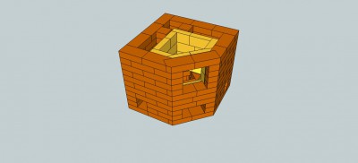

 Размер файла:  149.21 КБ
 Просмотров:  919 раз(а)
HeTypok

если есть вариант как эффективно охладить дг на пути от хайла до оголовка
- вэлкам.
у меня от бани до соседского дома - 3,5 метра.
вопрос не праздный.
не будьте слишком строги к людям. ни вы, ни они этого не "заслужили".
