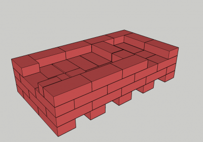

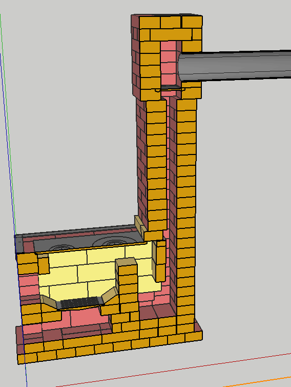

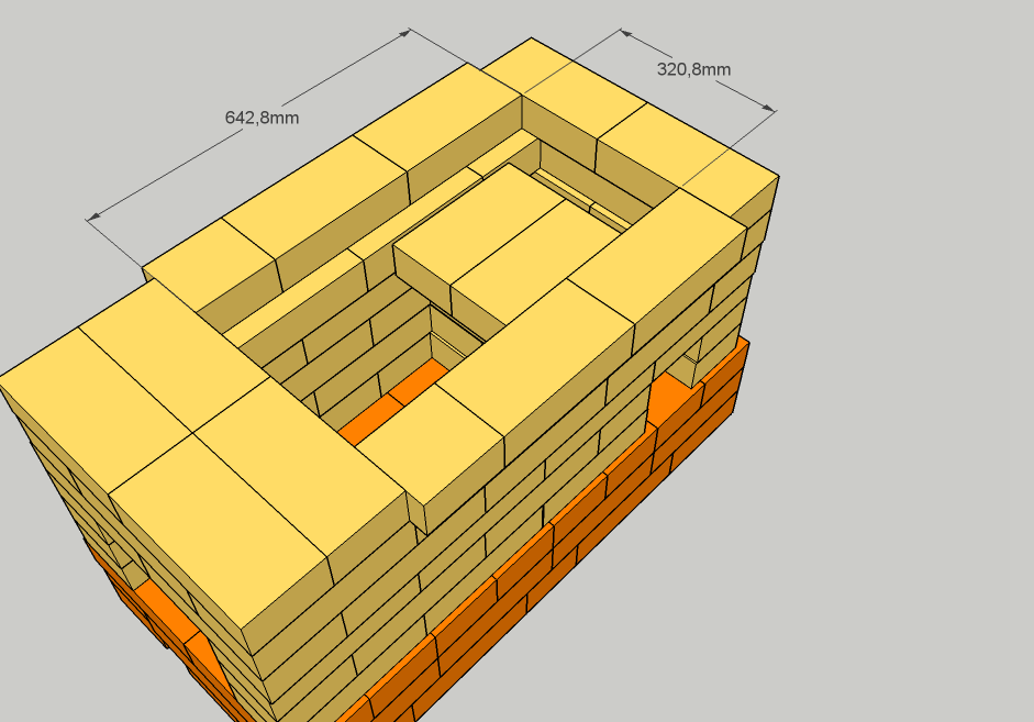

Вот порисовал
ППРазделка железной трубы через стены -- на вашей совести, но она должна быть
Плита кладётся на какой-то огнестойкий рыхлый материал, сверху под кирпич на плиту -- тоже
Поддувальную дверку можно вмуровать на глине, топочную -- смотрите специальные темы, колосник кладётся с зазором 5 мм и присыпается песком
Шамотное ядро кладётся с зазором от красного кирпича, можно проложить гофрокартоном, он потом сгорит, а зазор останется. Можно конечно через базальтовый картон. Зазор 3-4- мм
Задвижку нарисовал тут, но м.б надо в другом месте -- на выходе трубы
Плита обтягивается уголком, чтобы не расползлась
Нарев задней комфорки регулируется кирпичём положенным сверху на перевал под ней -- чем уже щель -- тем сильнее нагрев
Вот как-то так. Для просмотра по рядам нужна программа SketchUp версия 8 или больше
Пилить всё равно кирпич придётся

СообщениеДобавлено: Пн 16 Март 2015, 19:26 Ответить с цитатойВернуться к началу
Может дальний край вП 2-3 положить на шамот? Surprised

СообщениеДобавлено: Пн 16 Март 2015, 19:52 Ответить с цитатойВернуться к началу
Может быть
Но там подвёртка 4 ряда -- имхо даже если перегреется кирпич, он на дне ничего не держит
Сделать хотел максимально просто, без затей
Сообщения: 5909

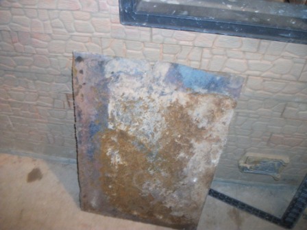

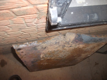

СообщениеДобавлено: Пн 16 Март 2015, 20:49 Ответить с цитатойВернуться к началу
Не про это... дальнюю, под щитком, сторону плиты, кот. 41 см, её положить бы на огнеупор, а не оставлять подвешенной Sad
плита лежала над хайлом, не на кирпичах...

Vova-U
Сообщения: 979
СообщениеДобавлено: Пн 16 Март 2015, 21:17 Ответить с цитатойВернуться к началу
ТОже -- можно
Эту же шамотную клинчатую арку опустить на ряд а сверху стеночку начать

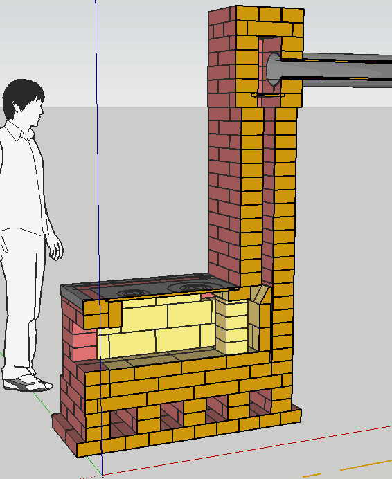

СообщениеДобавлено: Вт 17 Март 2015, 06:57 Ответить с цитатойВернуться к началу
Похоже, это слишком сложно. Колосники, перекрытие клином. Может просто подовую топку чуть пониже, лучше греется настил. Нижнее подключение трубы а потом как у Андрей_Алексеевича, понизу, подьём и в стену.
И насчёт шамота, может и не надо будет, что за кирпич будет, на подовой нагрузки тепловые пониже.
А вообще, идеал видимо вот такая, обложить изнутри кирпичом и вперёд.

Vova-U
Сообщения: 979
СообщениеДобавлено: Вт 17 Март 2015, 09:31 Ответить с цитатойВернуться к началу
Подовая, конечно проще
К ней только просится герметичная дверка, тогда не надо думать о дожигании углей
СообщениеДобавлено: Вт 17 Март 2015, 10:40 Ответить с цитатойВернуться к началу
О дожигании углей никто думать и не будет, плита варочная, можно не торопиться с закрытием задвижки.
Вот только при нижнем подключении ТД как с запуском, нужен прогар в опускной?

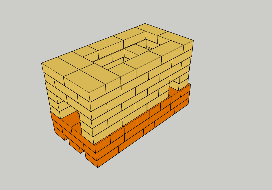

Vova-U
Сообщения: 979
СообщениеДобавлено: Вт 17 Март 2015, 20:04 Ответить с цитатойВернуться к началу
Вот, побыстрому
Но дверку лучше -- герметичную, тогда задвижку прикрыть не до конца, дверку глухо закрыть -- и забыть

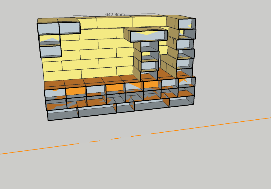

СообщениеДобавлено: Ср 18 Март 2015, 06:17 Ответить с цитатойВернуться к началу
А надо футеровку? Может просто, с шамотного, без облицовки? У нас шведки так и кладут. Вообще,честно говоря, резка шамота, не женское дело. Так-же выбор паза под плиту и т.п., сложно это всё. Может попробовать самый простой вариант, практически без резки? Сложил как кубики и радуйся.
А нижнее подключение, дак человек предполагает ТД использовать для обогрева с/у, если её сразу да вверх, какая там теплоотдача?

СообщениеДобавлено: Ср 18 Март 2015, 06:49 Ответить с цитатойВернуться к началу
Или так, перевал пошире.
И ВП просто сверху на песочек положить.
Не будет ли дымить, вот в чём вопрос.

СообщениеДобавлено: Ср 18 Март 2015, 08:38 Ответить с цитатойВернуться к началу
Vova-U, мужика то убери, вроде как нету там их.

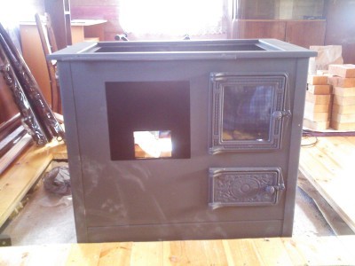

Vova-U
Сообщения: 979
СообщениеДобавлено: Ср 18 Март 2015, 10:12 Ответить с цитатойВернуться к началу
Тут надо знать какая есть плита?
Настил 340х585 или 410х710 Они оба на две конфорки
Первый старинный не предполагает наличия футеровки -- тогда да -- имеет смысл не выёживаться и сделать всю плиту из шамота
Второй для этого -- великоват
