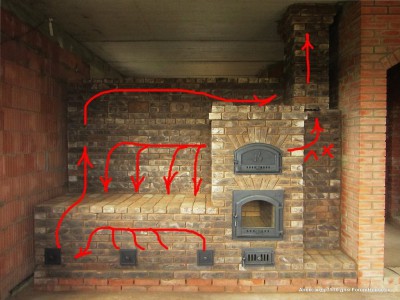

Понравилась печь из темы Помогите с проектом ОВП с лежанкой.
Картинки реализованной печи от Володина очень вдохновляют.
под мой фундамент как раз. 2650х1300 или 11х5 кирпичей.
вот только нужно добавить щиток на второй этаж. наверно это не просто после лежанки нагреть еще и щиток 2этажа, как я понял из

Что бы прогреть щиток второго этажа -транзитный канал -на второй этаж. и мой вам совет -постарайтесь что бы все работало -автономно. Нужно греть лежанку -греем , нужно греть щиток - греем. Нужно греть щиток второго -греем. и не забудтье про - приточную вентиляцию. Лучший вариант - нагретый уличный воздух , подаем в дом , а печь забирает -отход. Таким макаром и теплый плинтус -делаеться. Но это -отдельная тема.

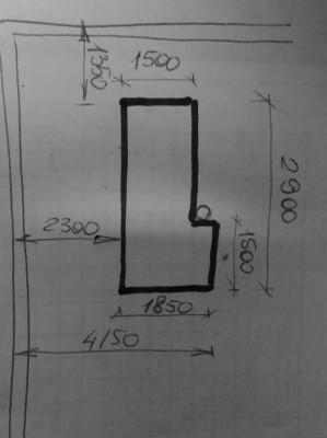

Спасибо за ответ, Владимир.
Транзитный канал это видимо просто кирпичная труба? Имеется ввиду что заменить коренную трубу на щиток, так?
я вижу щиток второго этажа поуже, иначе мне будет тяжко перекрытие первого этажа организовать. ну положим 1500мм.
я думаю что система задвижек решит мою задачу, к примеру, можно нагреть сначала щиток второго этажа, а потом нагрузить печь полностью, подключив 1й щиток и лежанку. Судя по схеме, приведенной Володиным в той теме, разделить 1й щиток и лежанку будет затруднительно, там несколько каналов. Вероятно также, что перегреть столь массивный 1й щиток недогрев лежанку, или наоборот как мне кажется не получиться. Я прав?
Промерил сегодня фундамент печи - 2900х1500 - арм.бетон толщ 300мм. в районе трубы уширение для распределения нагрузки от тяжелой трубы. См. схему. мне кажется что заложенный мною размер фундамента вполне для печи 11х5. даже можно 12х6 - сделать лежанку 2000мм.
