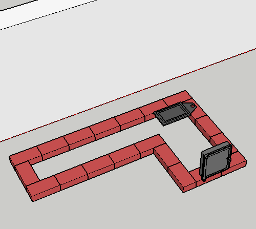

Можно вот так печку расположить
Уж не знаю -- хорошо ли это будет
Можно даже сидушку организовать с переди
Периметр 20 кирпичей ~ 5 кВт

Не одобрено. Прямоугольная ближе к сердцу. Особо от Солина Владимира, со смещенной топкой.

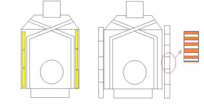

Ну вот жизнь и внесла свои коррективы в процесс. И конечно не в лучшую сторону. До следующего лета капитальных работ не предвидеться. А по сему такой консультационный вопрос: Думаю народ представляет как устроена печь Бутакова. И всё бы ничего, и с ней можно одну зиму пережить. Конечно не правильно, не удобно, но...
Имеет ли смысл между стенкой топки и вентиляционными трубами сделать футеровку шамотным кирпичём? Улучшит или ухудшит это работу печи?
Либо обложить печь семищелевым кирпичем вокруг, на ребро, что бы щели были паралельны полу, и часть тепла шла в комнату, а часть в кирпич?
Малость того и другого кирпича есть, можно применить.
