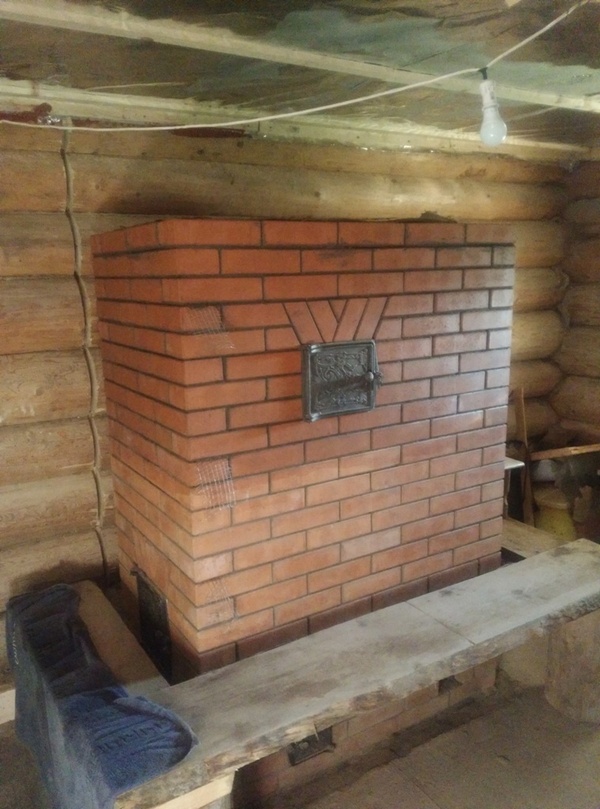

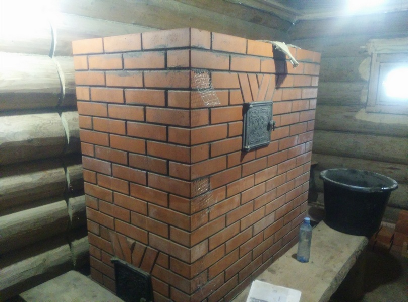

СообщениеДобавлено: Пт 7 Октябрь 2016, 16:57 Ответить с цитатойВернуться к началу
Вид сбоку))
Буду делать карниз по кругу, скорее всего прямой. Можно ли его выдвинуть на 4 сантиметра.

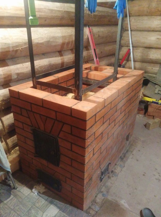

СообщениеДобавлено: Пт 7 Октябрь 2016, 16:59 Ответить с цитатойВернуться к началу
Вид изнутри, хайло

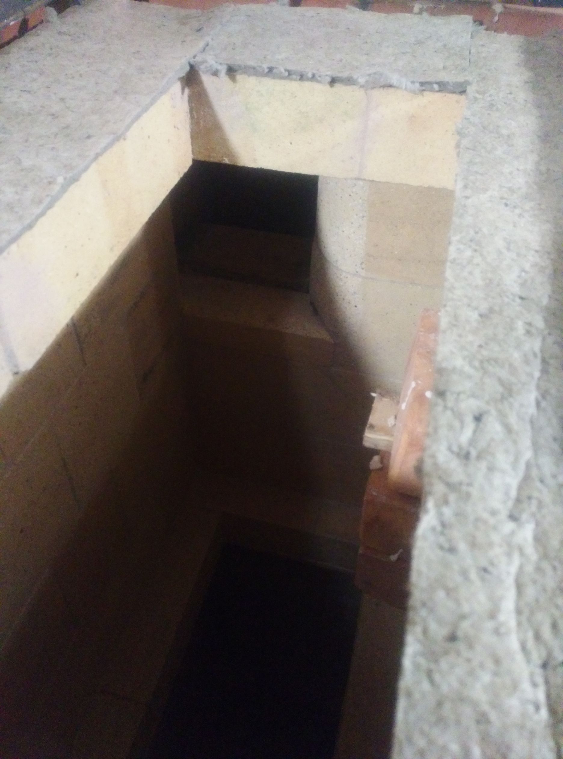

СообщениеДобавлено: Пт 7 Октябрь 2016, 17:00 Ответить с цитатойВернуться к началу
ЗЛХ, на всякий случай.

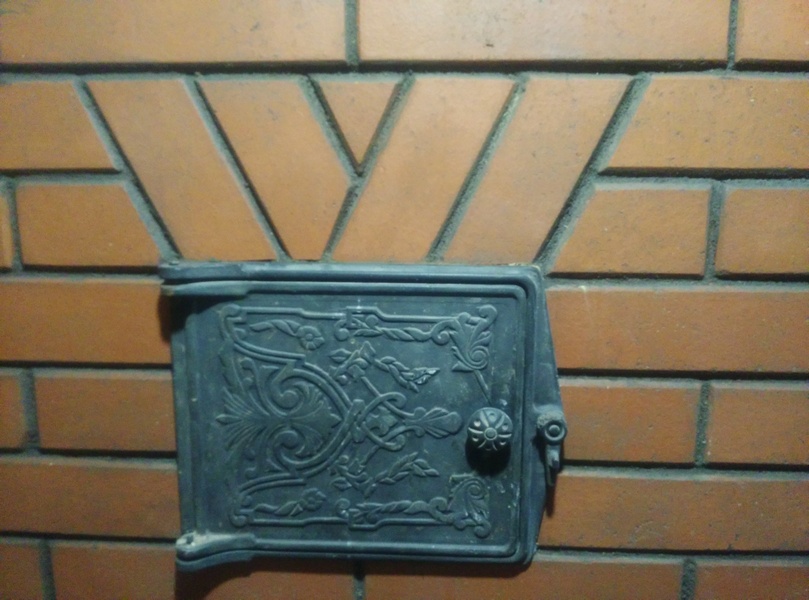

СообщениеДобавлено: Пт 7 Октябрь 2016, 17:01 Ответить с цитатойВернуться к началу
Оцените замочек. Из инструмента только маленькая УШМ.
 Размер файла:  181.06 КБ
 Просмотров:  668 раз(а)

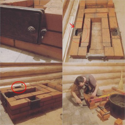

СообщениеДобавлено: Вс 9 Октябрь 2016, 02:09 Ответить с цитатойВернуться к началу
Карниз выпуск на 2.5-3 см устойчивее стоит. Замок отличный Very Happy для новичка супер. Вот дверки вижу Литком поставил негерметичные софонит может особенно сдавальная. Закладка в каменки какая просто камень или чугунный заряд ?

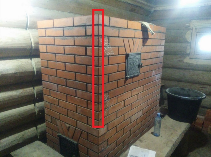

СообщениеДобавлено: Вс 9 Октябрь 2016, 16:52 Ответить с цитатойВернуться к началу
Ни чего не понимаю. А что за шов по углу печи?

СообщениеДобавлено: Вс 9 Октябрь 2016, 17:00 Ответить с цитатойВернуться к началу
Если базальт поднимет,то можно будет понять.
СообщениеДобавлено: Вс 9 Октябрь 2016, 20:47 Ответить с цитатойВернуться к началу
Тут мужик перемудрил с ППР.Как и рез в бревне... Smile Понятно,что вставит туда ГВЛ или подобное,но смысл этого увы-неясен.Как и зачем то разрезанного угла печи...хз Smile
СообщениеДобавлено: Вс 9 Октябрь 2016, 22:02 Ответить с цитатойВернуться к началу
О чём это Вы?

СообщениеДобавлено: Пн 10 Октябрь 2016, 00:04 Ответить с цитатойВернуться к началу
Не понимаю, Вы о чем говорите, если про наружную стенку где сделаны выпуски сетки то это игра теней и шва там нет.(витебский кирпич, обрабатывал руками, по краям снята фасочка)
По ППР, там ещё будет кирпичный простенок, а рез сделан для декоративной отделки, доделаю покажу. Так в срубе делают каркасные стены, чтобы исключить влияние осадки сруба, стена какбы скользит внутри бревен.

СообщениеДобавлено: Пн 10 Октябрь 2016, 00:10 Ответить с цитатойВернуться к началу
Спасибо, да на дверках сэкономил (жалею уже), ну я их на нержавейку поставил и суперсилом проложил, надеюсь пятерик ситуацию чуть поправить.
Закладка чугунные чушки, нижние ряды, только с сечением ещё не определился.

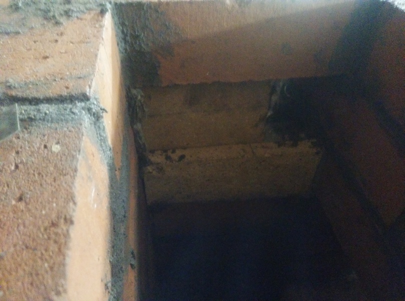

СообщениеДобавлено: Пн 10 Октябрь 2016, 08:04 Ответить с цитатойВернуться к началу
Это тень?

СообщениеДобавлено: Пн 10 Октябрь 2016, 10:05 Ответить с цитатойВернуться к началу
Dreamdavids писал(а):
Это тень?
Да, это тень.

СообщениеДобавлено: Пн 10 Октябрь 2016, 10:43 Ответить с цитатойВернуться к началу
А дверька со стороны бревна, как ей пользоваться?

СообщениеДобавлено: Пн 10 Октябрь 2016, 13:12 Ответить с цитатойВернуться к началу
Если вы про вторичку, то там будет сделана дверка.
Архангел Михаил
Зарегистрирован: Пн 3 Октябрь 2016, 09:15
Сообщения: 25
Регион: Архангельск
СообщениеДобавлено: Пн 10 Октябрь 2016, 14:34 Ответить с цитатойВернуться к началу
Я про то что отметил красным..

СообщениеДобавлено: Пн 10 Октябрь 2016, 14:40 Ответить с цитатойВернуться к началу
Вообще печь получается отличная, в следующем году если руки дойдут, то тоже нужно заменить железяку на кирпич.
Отпишитесь потом по эксплуатации данной печи.
