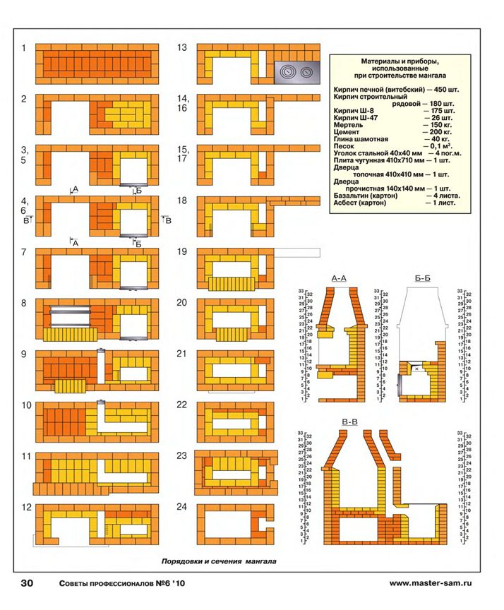

Что-то сложновато это для меня,а вот такой мангал если исключить печку?
 Размер файла:  129.85 КБ
 Просмотров:  1415 раз(а)

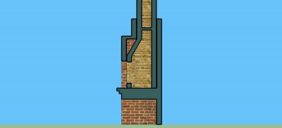

Газовый порог в мангале
Схематичное изображение газового порога в дымосборнике мангала

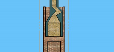

Ещё один разрез
Разрез дымосборника мангала

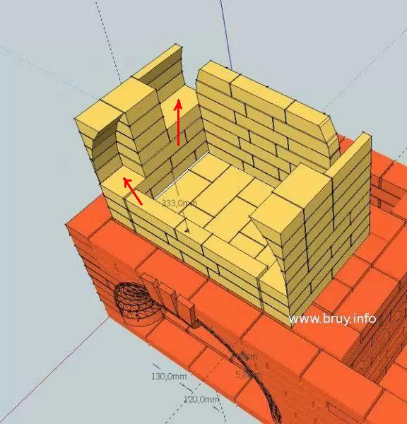

Для тех кто не может отличить зуб от газового порога. В данном случае газовый порог образованный стенками дымосборника- выше проёма портала. То что нужно делать в мангалах. Но ни как по схеме каминов.
Барбекю.rar
Мангал ,дымосборник,газовый порог-схематичный проект

Ещё в Скетче и в кирпиче мангал с газовым порогом и каналом для подключения казана.
Мангал с трубой для казана.rar

Ещё один разрез
Ура, свершилось чудо!!! Друг спас жизнь другу!!! Наконец-то я увидел то, что так давно желал. Спасибо Виктор. Только вопрос встречный - так чем же отличается каминный зуб от зуба в газовом пороге? Расположением по высотности нахождения или еще и скосами? То что функция немного другая - понятно.
Сообщения: 6833
СообщениеДобавлено: Вт 27 Октябрь 2015, 06:51 Ответить с цитатойВернуться к началу
Не "зуб" в газовом пороге- а просто газовый порог. "Масло маслянное " по вашему выражению получается.
1. Снимается и уменьшается сопротивление движению дымовых газов в топливнике мангала. Дымовые газы получают "разгон" и потом уже изменяют плавно направление движения.
2. Упрощается конструкция топливника и становится более надёжной.
3.Увеличивается по объёму дымосборник.
Функция не немного другая-а кардинально другая. Даже камины с такой конструкцией дымосборника намного лучше работают.
Я уже много писал -где нибудь в чисто английский каминах(прародине каминов) видели наклонные задние стенки.
Наклонную заднюю стенку в каминах придумали садово-огородные изобретатели каминов- чтобы камином обогревать быстро помещение за счёт отражения лучистого тепла от наклонной задней стенки и развёрнутых боковых. Но этим наоборот ещё больше снижаем и без того низкий к.п.д. камина. За счёт раструба ещё больше загоняем воздуха в топку,охлаждаем пламя в топке.
