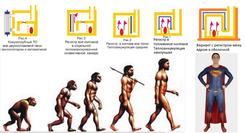

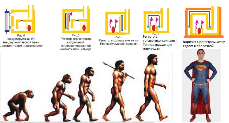

СообщениеДобавлено: Вт 17 Ноябрь 2015, 14:56 Ответить с цитатойВернуться к началу
Andrus63 писал(а):
... Может перерисовать рис1 надо, а то этот котел даже не колпаковый
Имелся в виду именно колпаковый.
 Размер файла:  95.64 КБ
 Просмотров:  802 раз(а)

СообщениеДобавлено: Вт 17 Ноябрь 2015, 20:45 Ответить с цитатойВернуться к началу
Шура увлекся и раскрыл свою тайну Smile
СообщениеДобавлено: Вт 17 Ноябрь 2015, 21:15 Ответить с цитатойВернуться к началу
Я то тут причём, это всё ваши прожекты...
