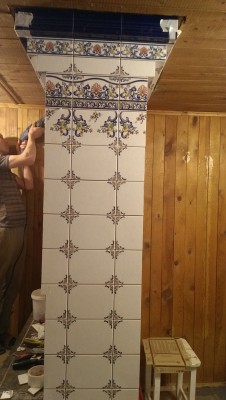

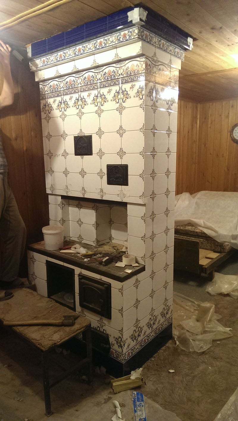

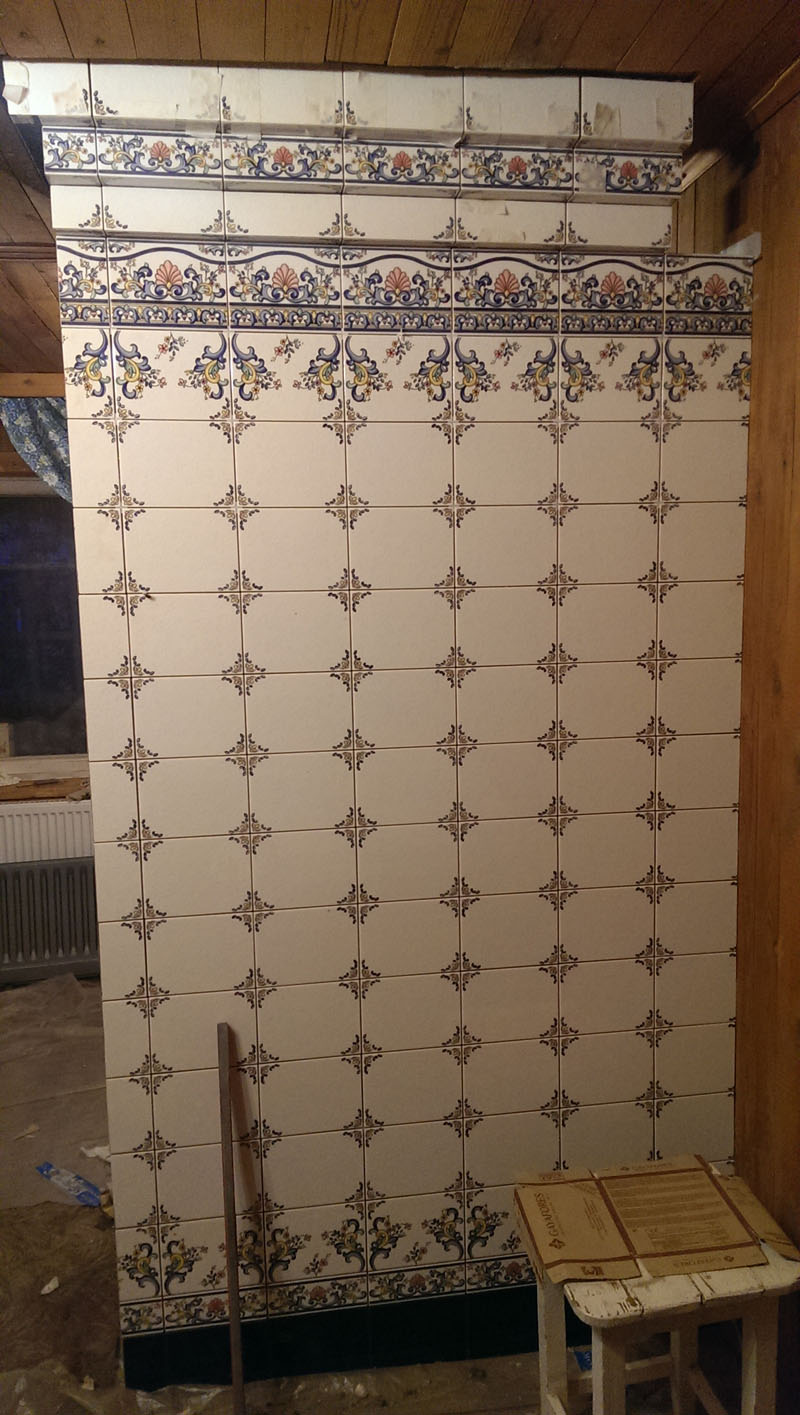

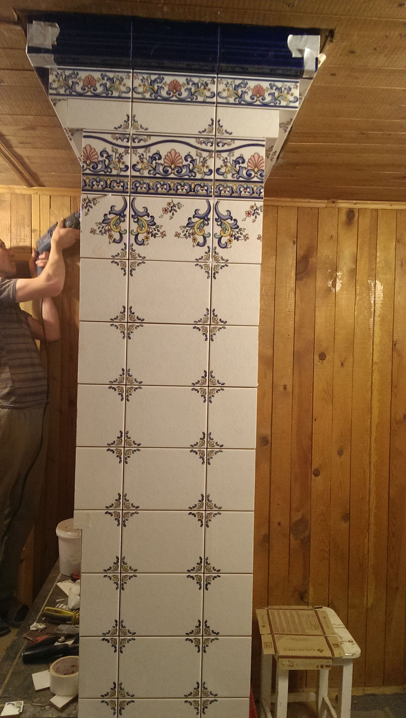

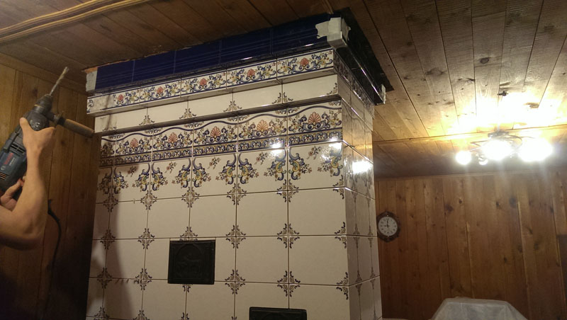

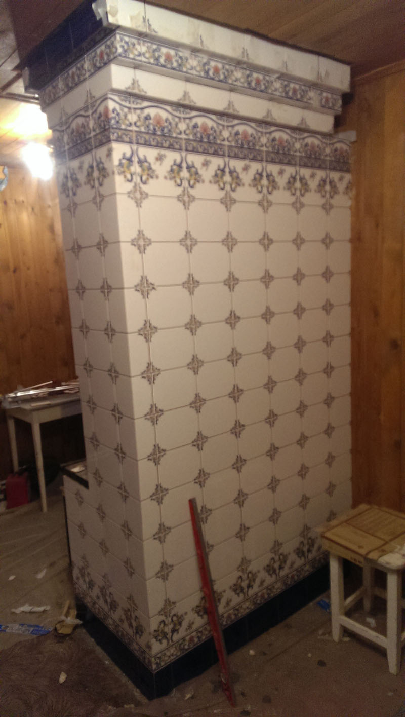

+ результат

Работа проделана большая,но керамическая плитка с глазурью даст потом паутину,будьте готовы к этому.
Сообщения: 6833
СообщениеДобавлено: Ср 1 Июнь 2016, 21:47 Ответить с цитатойВернуться к началу
Либо потрещит.
Сепар
Сообщения: 123
Регион: СПБ
СообщениеДобавлено: Чт 2 Июнь 2016, 06:34 Ответить с цитатойВернуться к началу
А какая плитка более устойчивая к термоциклическим нагрузкам??
Сообщения: 6833
СообщениеДобавлено: Чт 2 Июнь 2016, 07:44 Ответить с цитатойВернуться к началу
Сепар писал(а):
Изразцы глиняные.
acernavskij1969
Зарегистрирован: Пн 10 Июль 2017, 07:35
Сообщения: 4
Регион: Омск
СообщениеДобавлено: Пн 10 Июль 2017, 07:41 Ответить с цитатойВернуться к началу
алексей 555 писал(а):
на теракоте пока год стоит держиться
согласен, у меня на терракоте тоже уже года три стоит, пока что всё хорошо себя ведет
Furby
Сообщения: 417
Регион: Биробиджан
СообщениеДобавлено: Вт 11 Июль 2017, 02:47 Ответить с цитатойВернуться к началу
Плохой нынче теракот пошёл, глиношамотный который.
