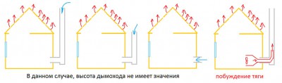

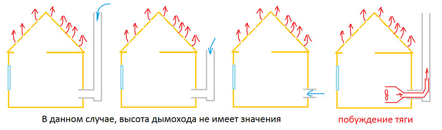

Устремится, если только перепад давления будет. А потом ведь должен еще куда-то уйти. Very HappyНарисуйте свой рисунок. Поясните, пожалуйста.
А разве там нет перепада давления? Ведь перепад температур, между помещением и улицей довольно значительный, а следовательно и разница в плотностях воздуха внутри и снаружи, ощутимая, к тому же, домик, это двух-этажный сруб, т.е. щелястый. Всё это вместе, создаёт приличный перепад давления между улицей и помещением, на высоте прохода дымохода через стену. И если на этой высоте проделать отверстие в стене, то в это отверстие устремится наружный воздух с силой равной перепаду давления, на данной высоте помещения(не путать с высотой над уровнем моря).
И чтобы эту силу преодолеть, надо создать больший перепад давления в дымоходе чем в доме, а изнутри помещения, в данном случае, это практически невозможно.
Конечно же, можно побудить тягу, например, засунув через печь в дымоход довольно длинный и толстый шланг-воздуховод и подать через него сильный напор горячего воздуха, и через определённое время, тяга таки возникнет...
 Размер файла:  57.12 КБ
 Просмотров:  812 раз(а)
Последний раз редактировалось: Шура (Пн 16 Май 2016, 01:10), всего редактировалось 1 раз

Хорошо. Теперь нарисуйте такую же картинку с распахнутой дверью...

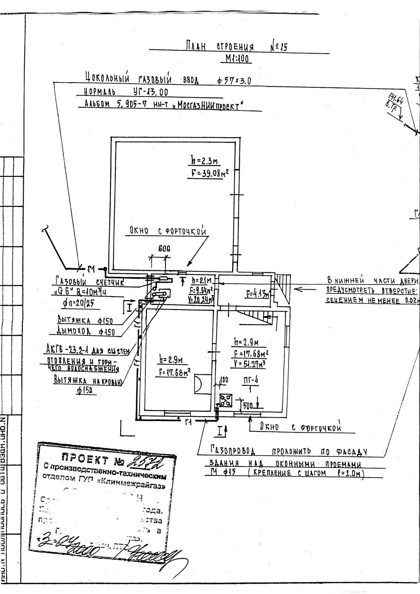

Владимир Орлов писал(а):
Юрий как Вы думаете, если сослаться на этот документ:
Правила безопасности систем газораспределения и газопотребления от 2003 года.
[color=red]2.7.3. Помещение, предназначенное для установки отопительного газового оборудования, должно иметь:
- высоту не менее 2,5 м;
- естественную вентиляцию, при этом размеры вытяжных и приточных устройств определяются расчетом
Проект на систему газоснабжения (то ли на магистральный газ, то ли на автономный газгольдерный) у заказчика, видимо, наверняка есть.
И эти нормы там "обозначены" (привожу свой проект "нутрянки").
Ну и что дальше? Какова причинно-следственная связь?
А вот есть ли сантехнический раздел проекта?
Может быть, Вы и не имели право устанавливать там печь с традиционной трубой на естественной гравитационной тяге? Может такой вопрос возникнуть у судьи? Я не знаю...
Но чувствую, что вопрос вентиляции лучше не поднимать.
Будем надеяться, что независимая проверка не подтвердит факт отсутствия тяги (летом).
Кстати, почему не участвуете в испытаниях?
Не приглашали? Или хотите оставить себе лазейку?
