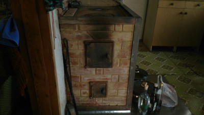

на фотке выше с огнем в топке видно дым наружу - это я так торопился "пустить первый дым", что забыл закрыть зольник при растопке в топливнике - мальца задымило кухню.
всем большое спасибо! очень много почерпнул для себя с этого ресурса!
с нетерпением жду когда печка высохнет, чтобы проверить работу зимнего хода дыма и оштукатурить дымоход

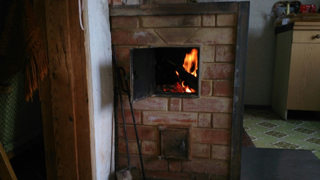

топил в выходные печь, впечатления неоднозначные...
во-первых: дымит при растопке (уже закоптил верхние кирпичи над топкой), во-вторых: полено разгорается очень медленно, а затем стремится потухнуть. При первой растопке сжег всего 5 (пять) поленьев, но горели они 8 часов. Поленья пришлось класть либо крест -накрест, либо полулежа из-за короткой топочной камеры.
В режиме закрытой ЗЛХ из-под задвижки виден дымок, поленья горят, но хуже.

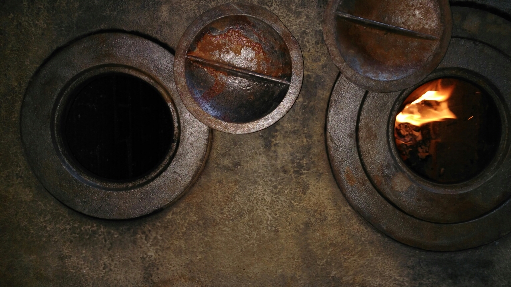

СообщениеДобавлено: Пт 17 Июнь 2016, 14:07 Ответить с цитатойВернуться к началу
дыма никакого нет при обоих открытых кругах

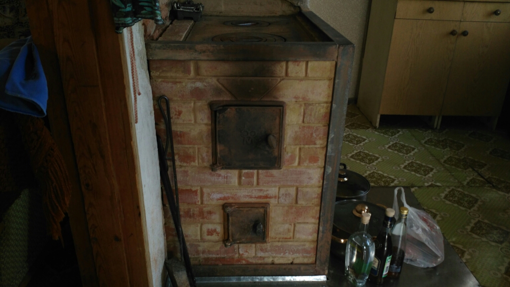

СообщениеДобавлено: Пт 17 Июнь 2016, 14:08 Ответить с цитатойВернуться к началу
подкоптило два верхних ряда (в начале растопок)
горение при открытой топке и закрытом зольнике

СообщениеДобавлено: Сб 18 Июнь 2016, 07:01 Ответить с цитатойВернуться к началу
Прогар не сделал? Сколько по высоте подвёртка? Норма 3 ряда. Да, и края перевального (и подвёрточного) кирпича надо-бы закруглять.
Алексей Лубышев
Зарегистрирован: Вт 17 Май 2016, 20:34
Сообщения: 30
Регион: Магнитогорск
СообщениеДобавлено: Вс 19 Июнь 2016, 19:21 Ответить с цитатойВернуться к началу
подвертка на ширину кирпича выше чугунной плиты (дымоход сложен кирпичом на ребро)
прогар не делал
