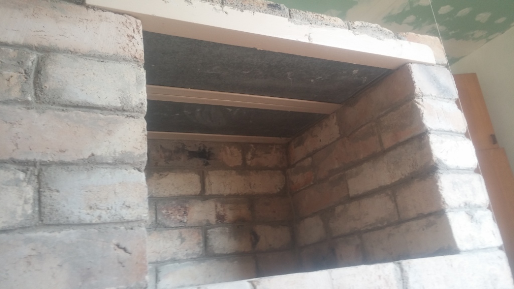

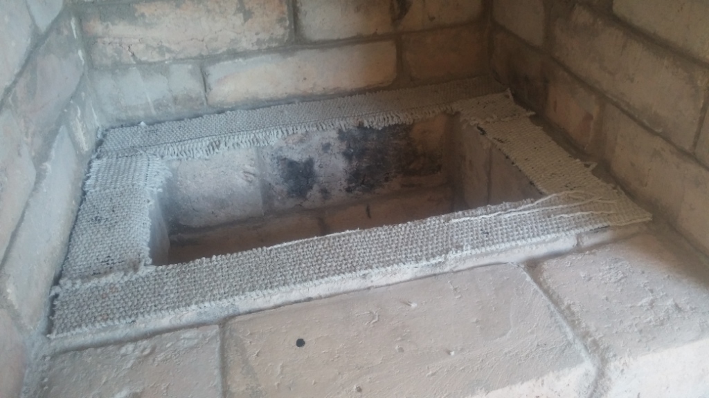

Ну вот дошло дело и до футировки.
Перекладывал вчера кирпич. Вот так выглядит раствор в шве. Трещины присутствуют. Это нормально?
Ну и мой крепеж дверцы.
а где полоска базальтового картона между шамотом и красным, ну например у топ. дверки? Sad вы че там тупо уперли шамот в наружный кирпич? футеровка полюбому расширится раньше и сильнее. наружка отстанет
Там есть зазор порядка 5 мм. Я вставлял ДВП, потом вынимал

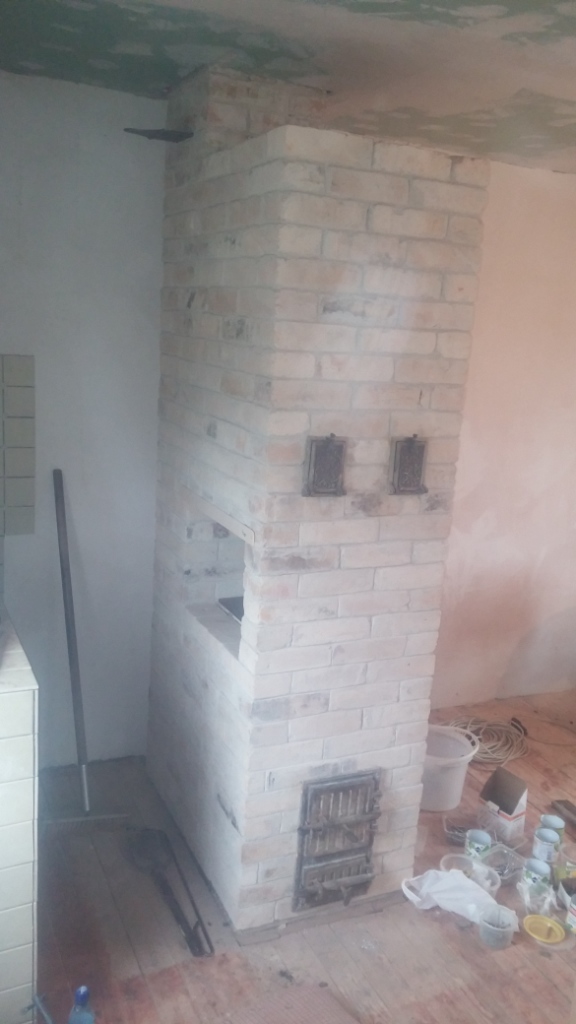

СообщениеДобавлено: Вт 29 Октябрь 2019, 21:52 Ответить с цитатойВернуться к началу
так что берите ту что на 10 стр и делайте, во такая же но с плитой

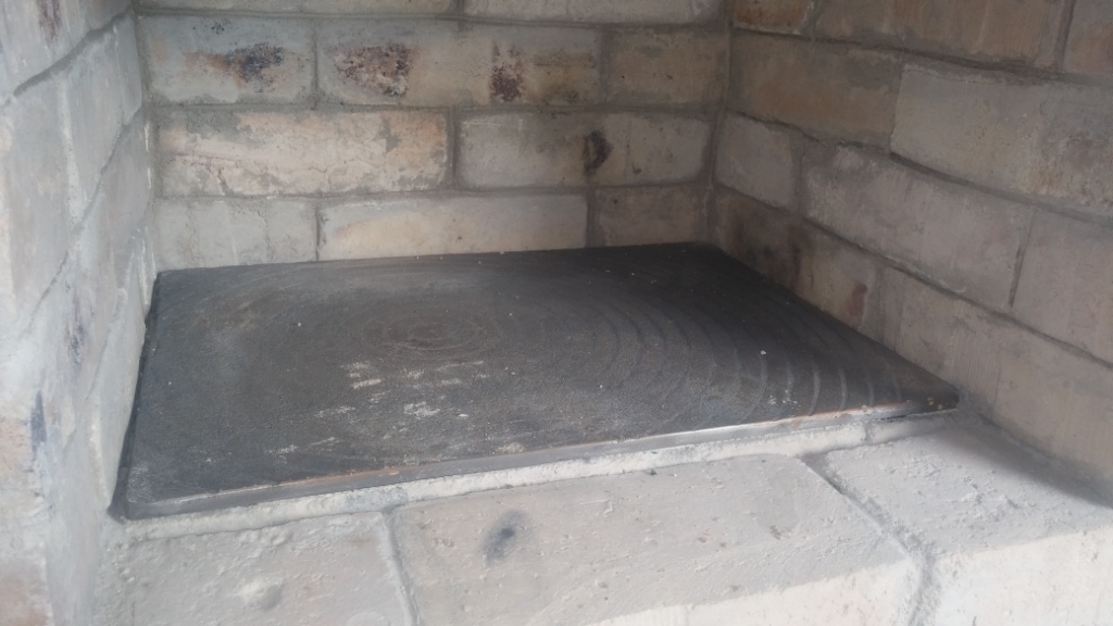

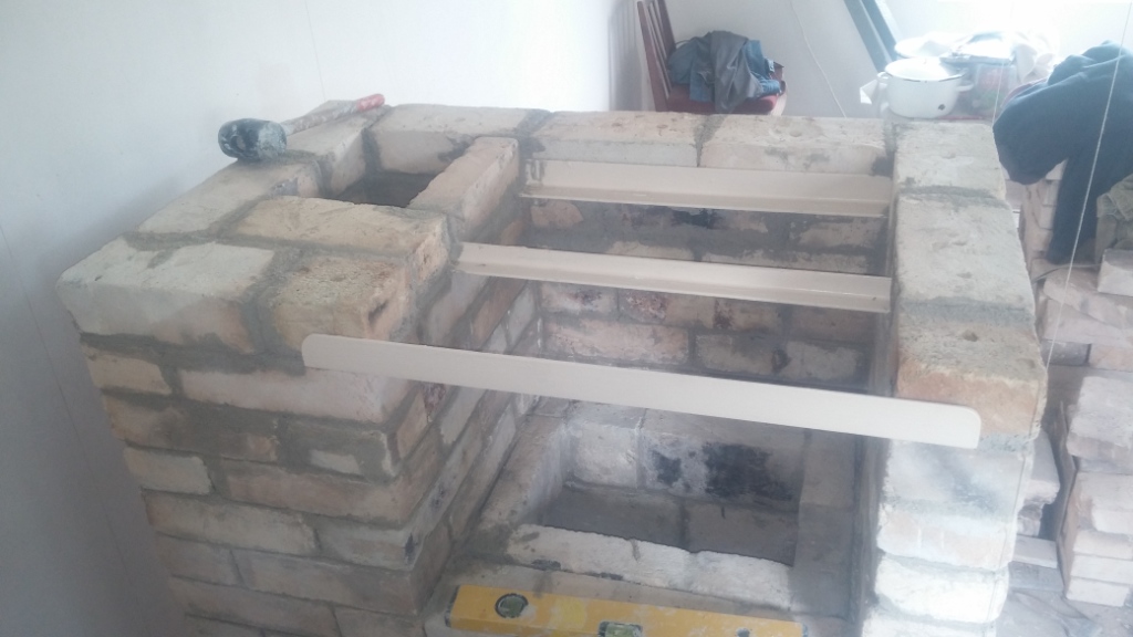

Уважаемый internet_pechnik, печь сложил и хочу вас поблагодарить за участие и помощь.
По времени заняло один месяц (по 2..3 ряда в день, быстрее не получалось) и потом на трубу еще недели две.
Топлю двумя закладками (правда дрова в основном низкого качества, старые доски на даче и ветки от обрезки деревьев, но для тестовых протопок пока сойдет) через два часа после начала топки ставится горячей задняя стенка в районе выхода газов в колпак и правая часть колпака (если смотреть на топку). Через три часа прогрет весь колпак, через четыре часа вся печь горячая начиная с 4 по 28 ряды.
Тяга супер, после начала устойчивого горения закрываю наполовину задвижку и оставляю щель в поддувале не более 10 мм.
Спасибо вам большое за проект и за терпение ))

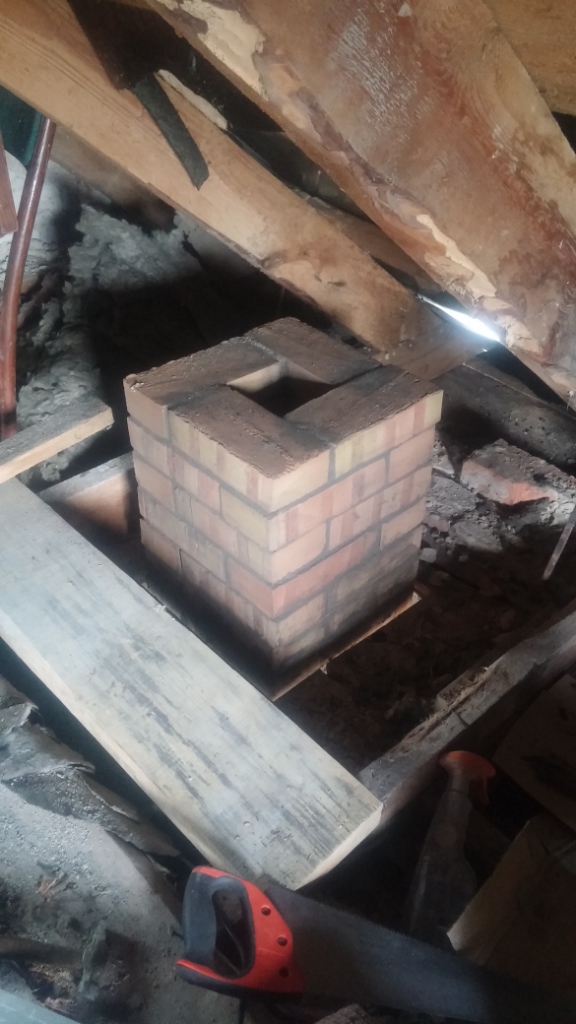

Труба

СообщениеДобавлено: Ср 30 Октябрь 2019, 06:05 Ответить с цитатойВернуться к началу
Maxim4ik писал(а):

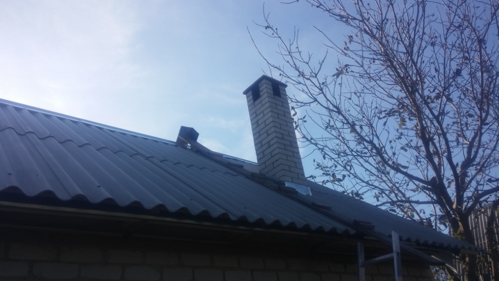

Труба
надо было шапку пошире Sad

СообщениеДобавлено: Ср 30 Октябрь 2019, 07:43 Ответить с цитатойВернуться к началу
Maxim4ik писал(а):
Труба
Можно было бы, но тяжелая получилась бы, я ее в форме на земле залил, а по том по лестнице да по трапу, плюс еще угол крыши 40 град.
