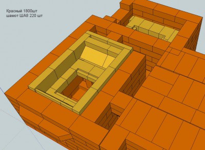

Dreamdavids писал(а):
Смысл делать коренную трубу и потом ей же не воспользоваться?
Здесь не догнал. Можно поподробнее про трубу. Smile
От качества нашей цели зависит качество нашей жизни. Печи Кузнецова своими руками.
СообщениеДобавлено: Ср 17 Август 2016, 19:03 Ответить с цитатойВернуться к началу
если очень нужно подать ВВ сзади топки - лещадкой можно отделить канал ВВ от подьемного канала.
ну а про остальное - я нашел другие варианты зольника, защиты внешних стенок напротив выхода из ХК, вход в ХК из топки и т.д. Surprised
:o
В данном случае ВВ иначе и не подать. Отделить лещадкой можно, но выигрыш - дополнительные 5-7 см, а минус - подъёмный канал - это две стопочки никак не перевязанных половинок. Мой вариант, с перевязкой, надёжнее.

СообщениеДобавлено: Ср 17 Август 2016, 19:24 Ответить с цитатойВернуться к началу
внутрянка печки не нужна надежная!
А паразитные кирпичи нужно греть, тратить дрова... Smile
Ну, когда нибудь может поймешь...

СообщениеДобавлено: Ср 17 Август 2016, 19:36 Ответить с цитатойВернуться к началу
внутрянка печки не нужна надежная! .
Мой опыт общения с печами говорит, что надёжность нужна во всех случаях. И перевязанная кладка - залог долговечной эксплуатации. У треснувшей половинки больше шансов рухнуть в канал. В перевязке же она, и треснув, прослужит долгие годы.
А паразитные кирпичи нужно греть, тратить дрова... :)
Тут важна золотая середина - нехватка массива кирпича - быстрый перегрев, избыток - медленный прогрев, но в любом случае это не пустая трата. Просто печь будет более инертной или менее. Опять же от потребностей заказчика зависит. Данная для ПМЖ, поднимать её с нуля придётся редко, и эти "паразитные" будут просто дольше тепло держать в массиве. Ей не только хлеб печь, но и помещение отапливать .

СообщениеДобавлено: Ср 17 Август 2016, 19:37 Ответить с цитатойВернуться к началу
не будут. Основной запас тепла в шамоте. В красном - не используется практически.
Как же тогда Россия Матушка столетиями, не зная шамота, жила и обогревалась печами красного кирпича и глинобитными? Загляни к Кузнецову на сайт, там порядовки сплошь из красного кирпича. Шамот - только в топке. На мой вкус красный кирпич более дружественен в работе: спокойнее берёт тепло, неспешнее отдаёт. Делали бы его качественным, и шамот не понадобился бы. У меня в моей деревенской печке, которую я сложил 26 лет тому назад, в топке лежат кирпичи из старых печей деревенских, с клеймами и такой пестротой размеров... Лежат и ещё пролежат изрядно.

СообщениеДобавлено: Ср 17 Август 2016, 19:56 Ответить с цитатойВернуться к началу
Ну и потом, вот пример подобного устройства подъёмного канала (на каком-то из семинаров Кузнецова эту печь клали) - ссылка не сохранилась.

СообщениеДобавлено: Ср 17 Август 2016, 20:55 Ответить с цитатойВернуться к началу
То,что у вас подъемный канал,это по сути коренная труба встроенная в тело печи.Надежная опора под трубу идущую после печи.А вы переносите в итоге трубу на переднюю стенку и перекрышу.
Колпаки не делайте такими большими-толка мало,только сажа в углах.И второй колпак при таких больших опускных не нужен.
Красный не хуже шамота.Я только топки делаю шамотным и ХК.Но и в ХК хочу применять керамику теперь.Сводом делать...Думаю еще

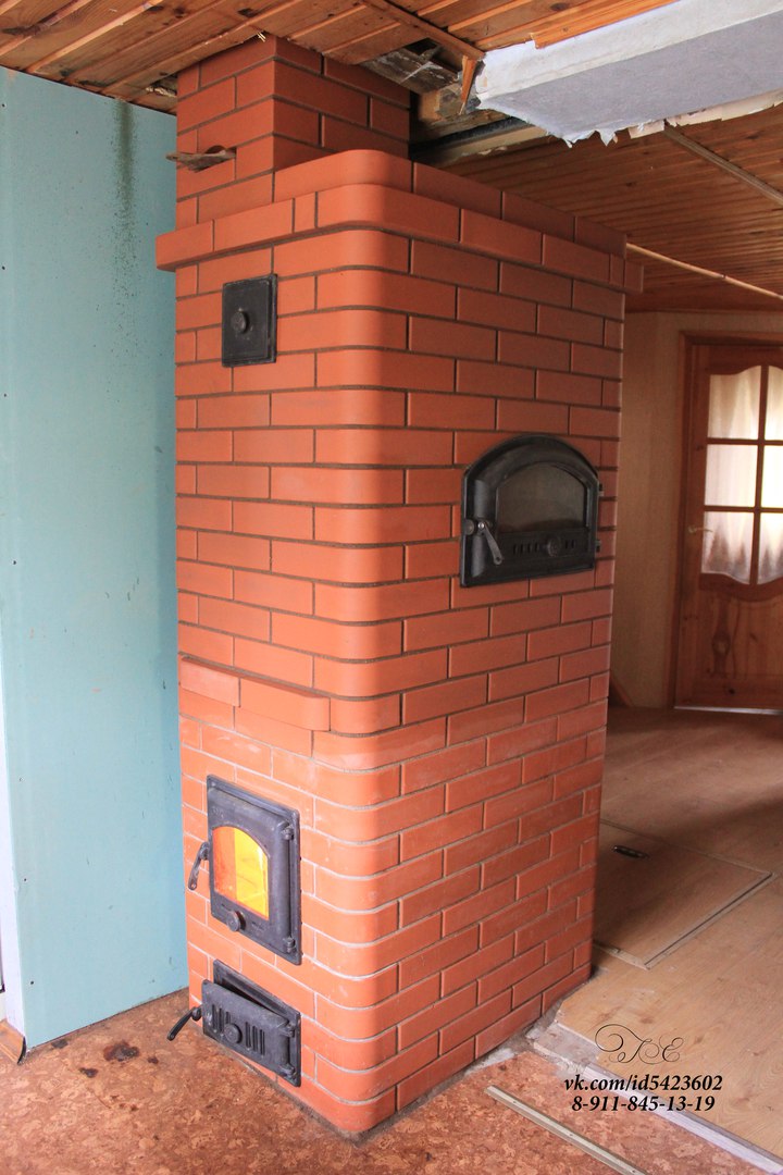

СообщениеДобавлено: Чт 11 Январь 2018, 22:05 Ответить с цитатойВернуться к началу
Благодарю всех за участие и поддержку. Пора принимать окончательное решение.
И к какому решению пришли?

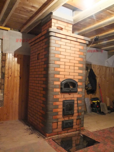

Ну, вот готовый вариант
 Размер файла:  116.15 КБ
 Просмотров:  704 раз(а)

СообщениеДобавлено: Пт 12 Январь 2018, 09:29 Ответить с цитатойВернуться к началу
Хорошо получилось. Как в работе? В проекте меняли что либо? И прочистные без метала это что? Confused

СообщениеДобавлено: Пт 12 Январь 2018, 14:52 Ответить с цитатойВернуться к началу
Minzurka писал(а):
Хорошо получилось. Как в работе? В проекте меняли что либо? И прочистные без метала это что? :???:
Благодарю. Пробная растопка показала отличную тягу. Большего не знаю - с тех пор с заказчиком не общался. Надо будет поинтересоваться. Ну, проект сам и делал, так что менял что-то, пока обдумывал. Прочистные обычно закладываю кирпичом, согласен с Кузнецовым - так надёжнее.

СообщениеДобавлено: Пт 12 Январь 2018, 15:37 Ответить с цитатойВернуться к началу
Можно проект глянуть, раз он отличается чем то от выложенного выше?
И чем надежнее прочистные кирпичом, как их доставать?

СообщениеДобавлено: Пт 12 Январь 2018, 16:26 Ответить с цитатойВернуться к началу
Ножечком шов вычищается и кирпичик достаётся. А через дверки идёт подсос паразитного воздуха. Его не много, конечно, но он там в принципе не нужен.

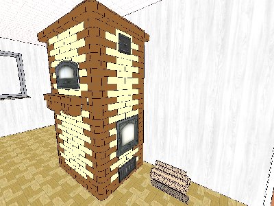

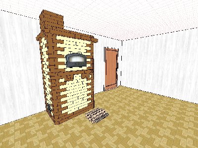

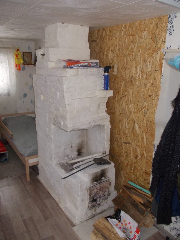

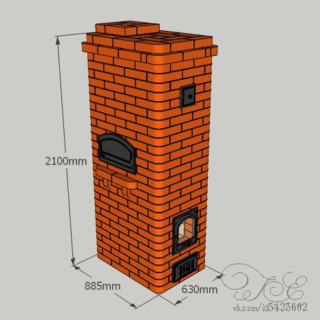

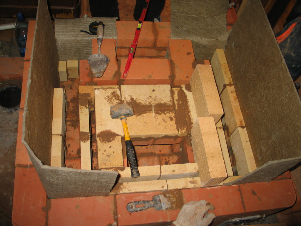

Небольшой обзор дачной печи с ХК мини ДВЕРОПЕЧЬ .В этом году первая работа в маленьком дачном доме заказчик прислал вот такой макет каминопечи с ХК и фото для примера. Размер печи для меня самый минимальный 2.5 кирпича на 3.5 фез футеровки каналов . В доме стояла печь варочная под штукатурку встал вопрос о ремонте или демонтаже..
 Размер файла:  43.9 КБ
 Просмотров:  421 раз(а)
 Размер файла:  143.33 КБ
 Просмотров:  604 раз(а)
 Размер файла:  167.12 КБ
 Просмотров:  628 раз(а)
 Размер файла:  240.01 КБ
 Просмотров:  559 раз(а)
Последний раз редактировалось: Безумный Печник (Ср 25 Апрель 2018, 13:33), всего редактировалось 1 раз
Сообщения: 3220
СообщениеДобавлено: Ср 25 Апрель 2018, 13:31 Ответить с цитатойВернуться к началу

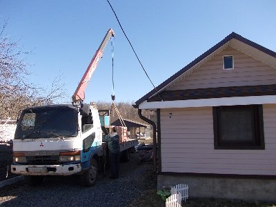

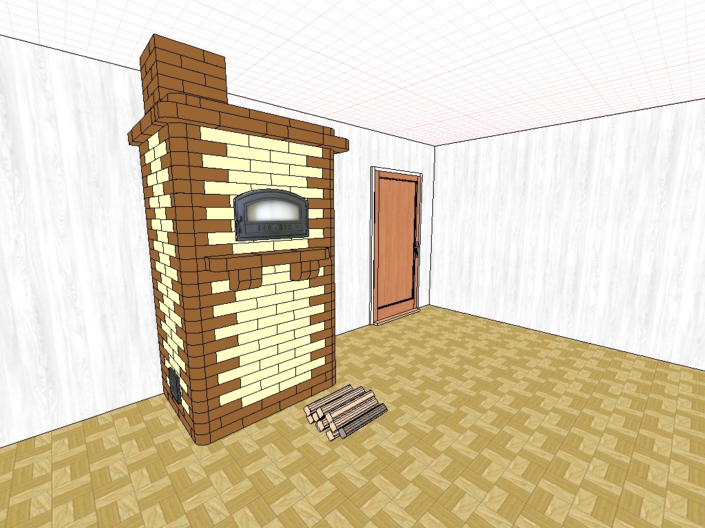

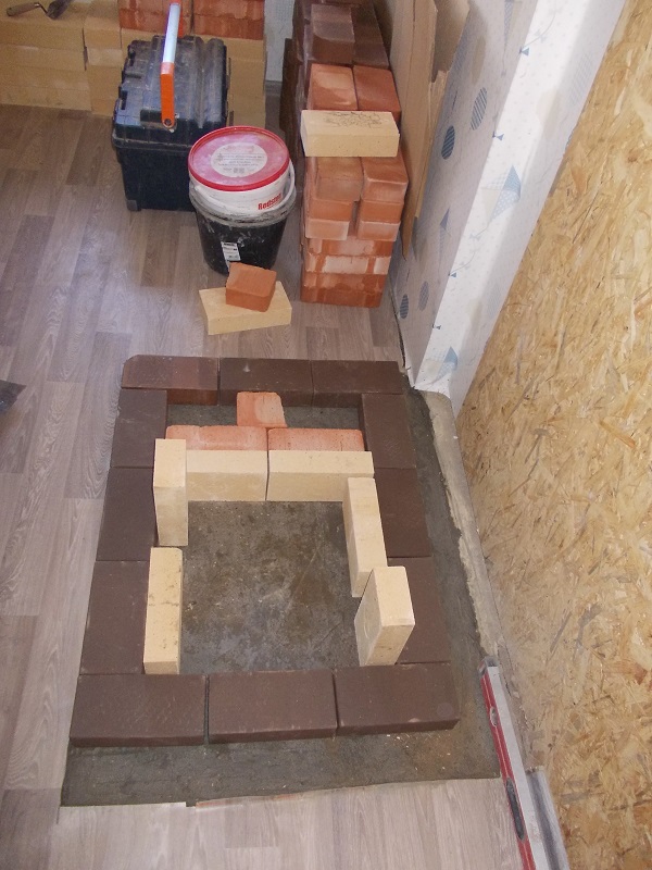

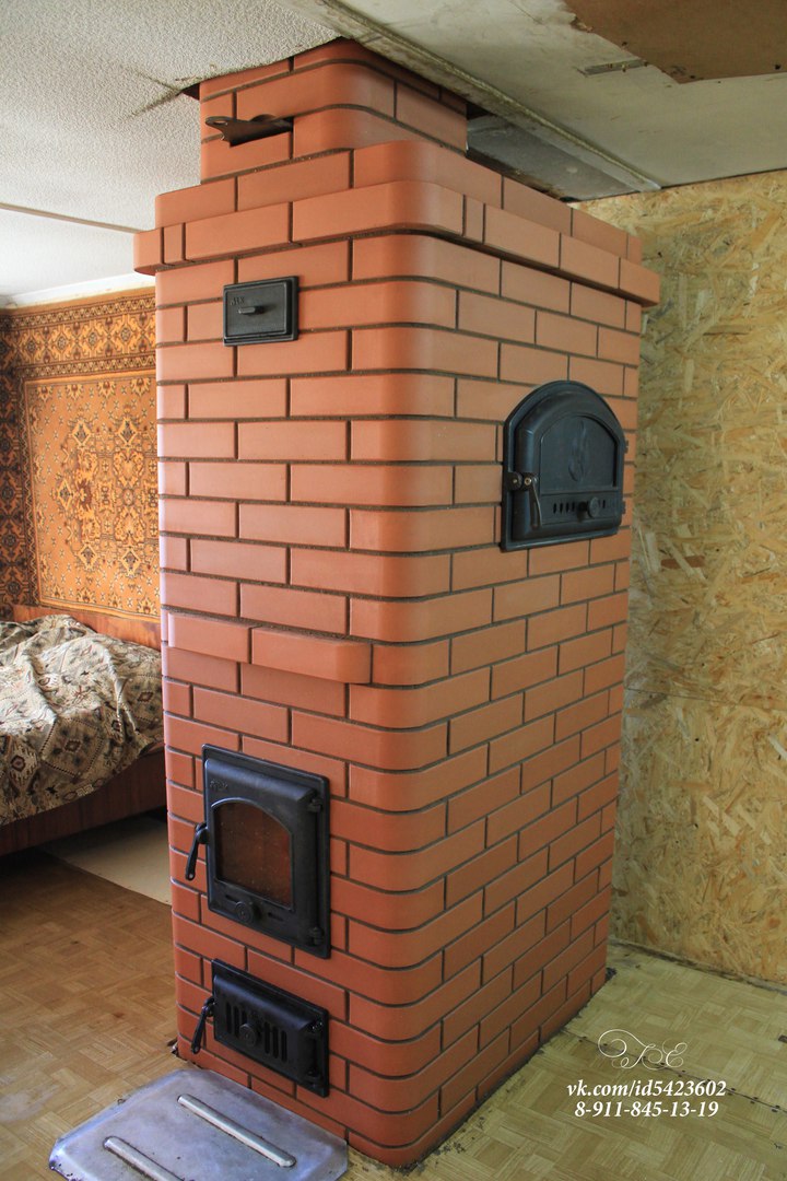

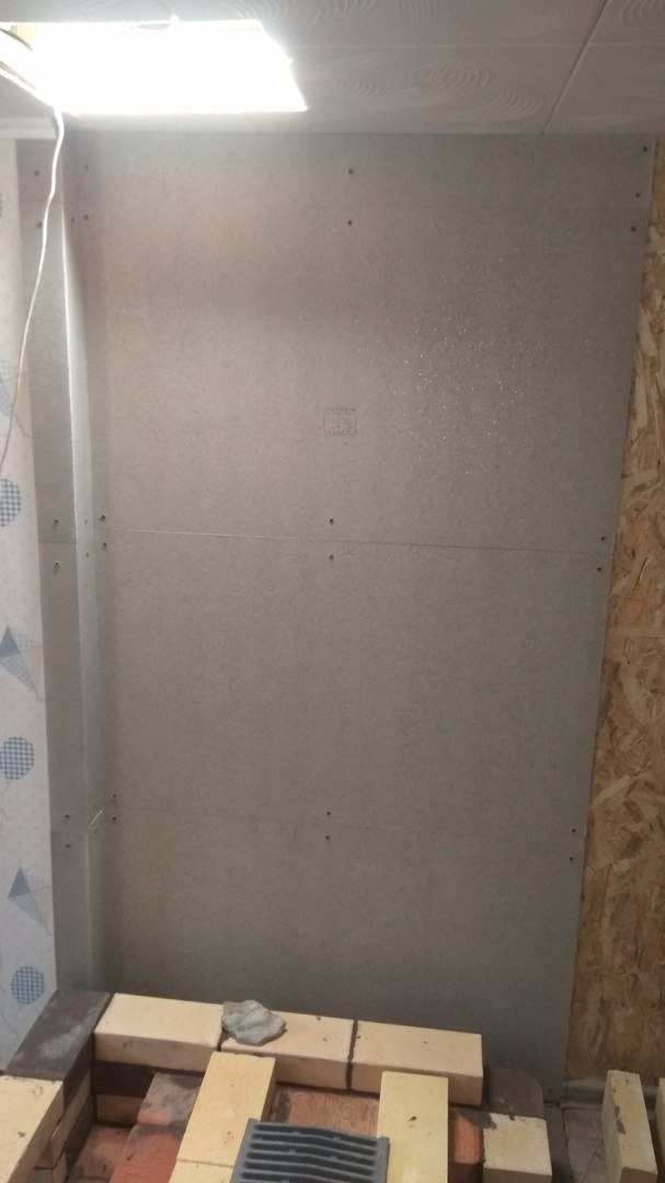

В итоге печь сломали так кирпич в труху к тому же с дырками заполненной глиной . Печь стояла на деревянном полу ,пришлось по факту делать бутовый фундамент по сему расширили с каждой стороны на 15 см. Зашили стену Минеритом зазор 15 см между стенкой .Набросали простой макет и выложили новый размер фасад печи 3 кирпича 78 см глубина 4 кирпича 105 см . Кирпич решили брать светлый Кировочипецкий Лотос вцвет бывшей печи на углы коричневый Победа ЛСР . Печное литье Везувий дверка топочная с стеклом ,на ХК взята ЗНОЙ Рубцовск +задвижки и прочистные и подувало. ,
