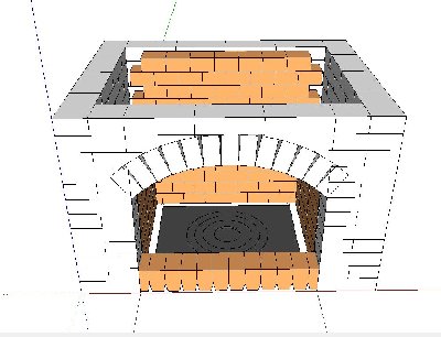

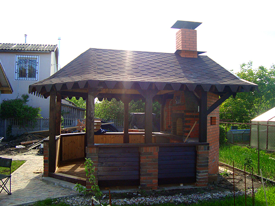

Выкладываю. Чтобы тема не остыла. Почему уличные агрегаты собираем, а потом заказчик после первого дождя начинает какие-то крыши лепить. На улице делаю только по одному принципу: очаг + беседка. В Скетчапе делал проект. Пятигранником беседку ставим.

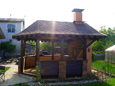

А почему нет разделки? Дымоход не примыкает к крыше.

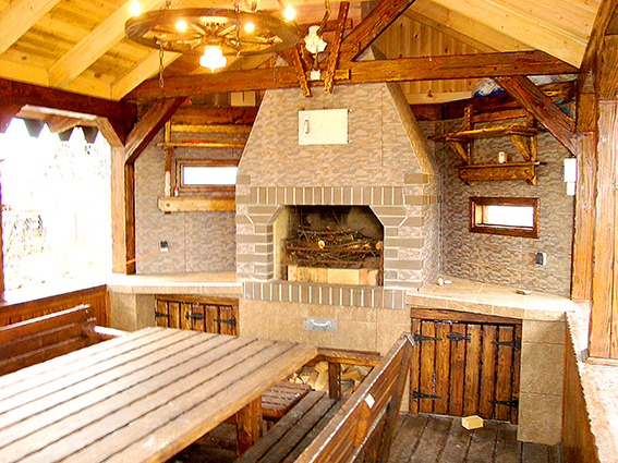

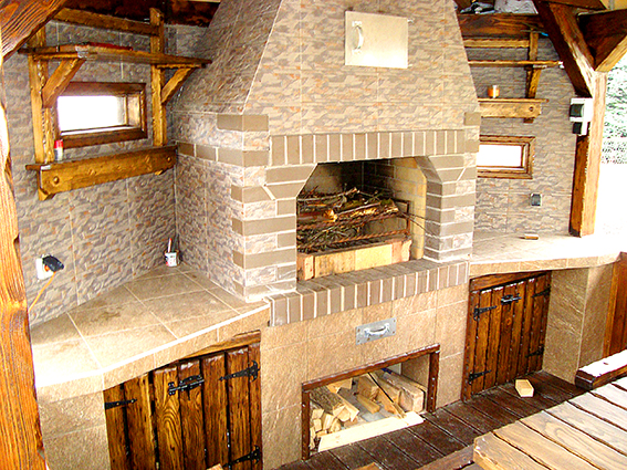

И понеслась отделка. Ненавижу агрегаты, похожие на поддон с красным кирпичом.

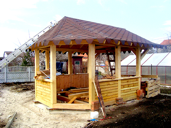

Стол и сверху камера для копчения

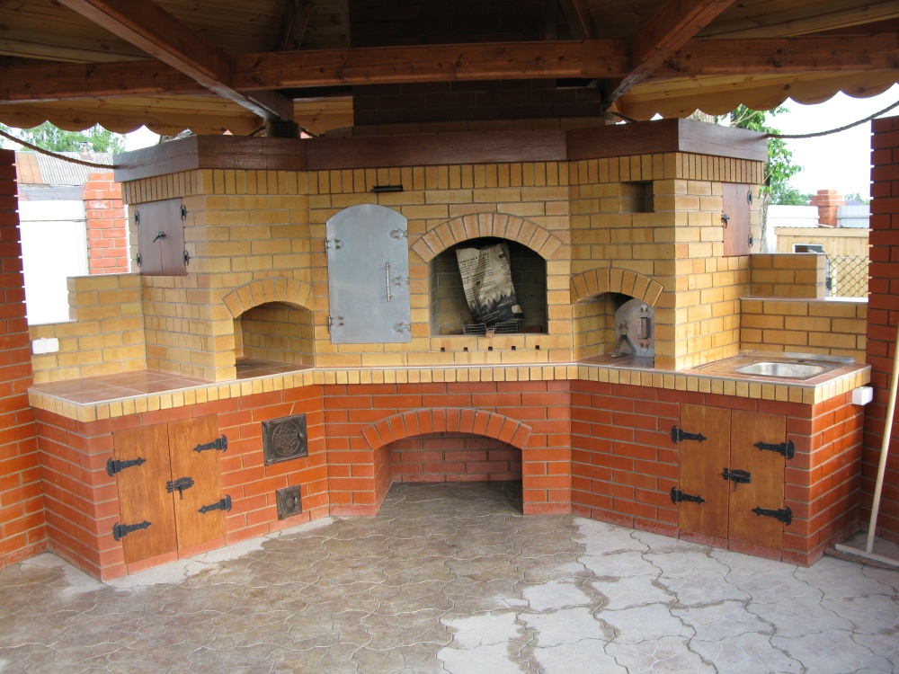

Позже заказчик беседку пролачил и она "шокорлад" потеряла. Немного был расстроен

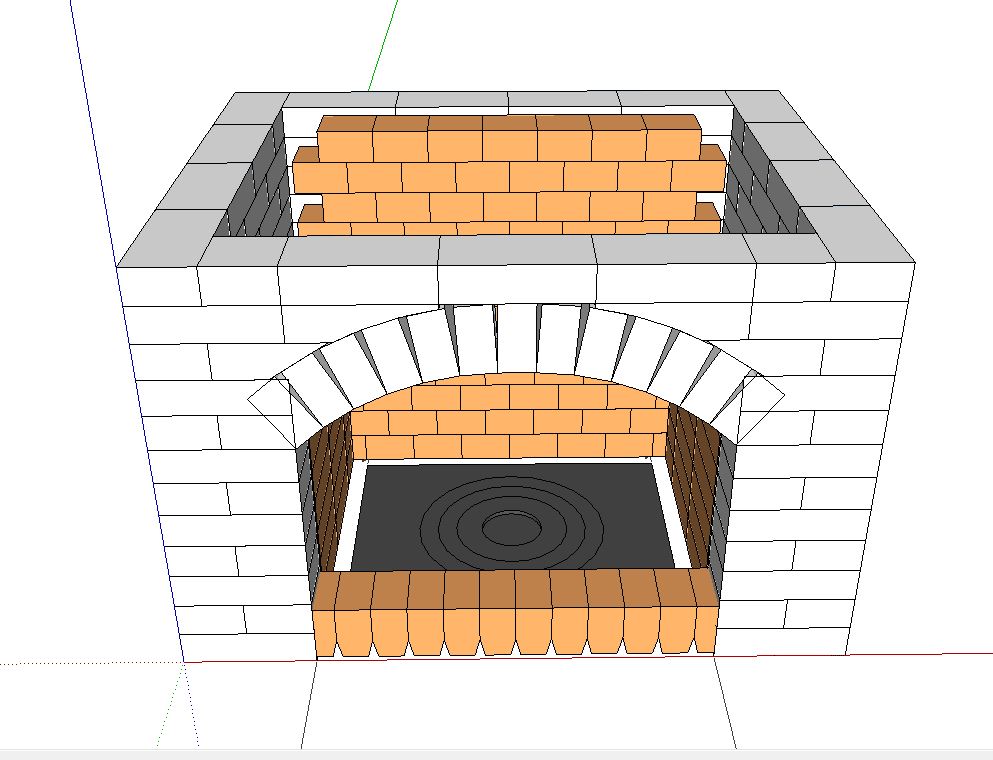

Мастера печного дела, прошу совета, подсказки.
Участок 6 соток, места очень мало. Решил сделать мангал, но ещё нужен казан, мойка, столешница и .... Короче, как всегда... И вот в голову запало, почему нельзя сделать мангал и его дымосборник прямо на плите казана? Ведь делают мангал с подом из металла, с колосниковыми решётками и зольным ящиком. Так почему никто ( я не встречал) не сделал мангал прямо на казанковой плите? При условии, что готовим поочерёдно целая тумба кирпича и место под неё экономится.
Извините, если глупость. Я не печник, но горю желанием сделать самостоятельно.
Ещё вопросик, а футеровку в мангале на ребро ставят? И не чревато ли это разрушением?
Конечно можно ставить на ребро.

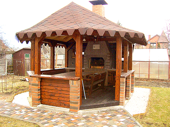

Тук-тук-тук. Вот о чём я спрашивал:
Казан в мангале >>>

Так тема не нова, посмотрите у Василия Зверева, он таких несколько построил. Найдете его на одноклассниках, либо ФБ
