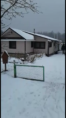

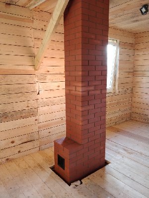

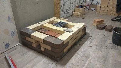

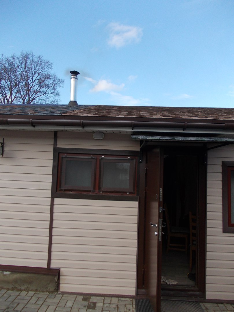

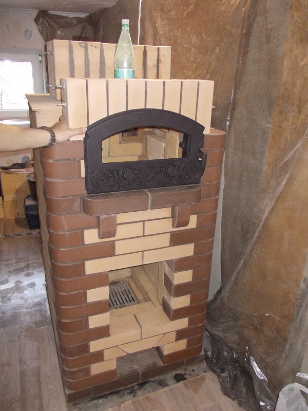

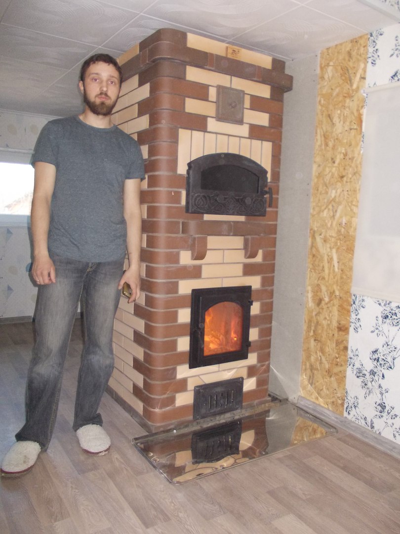

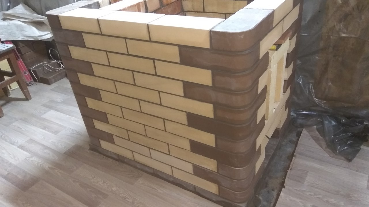

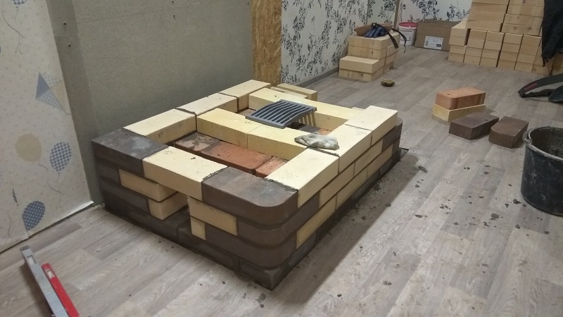

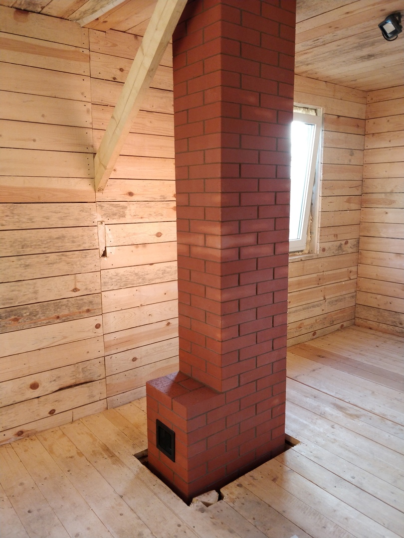

Дом очень низкий одноэтажный переделка бывшего деревенского дома высота потолков 190см печь хотели в 26 рядов делать но по факту де 27 рядов вышло . На крыше стоит труба сендвич 150 мм сечение к нему будем присоединятся.

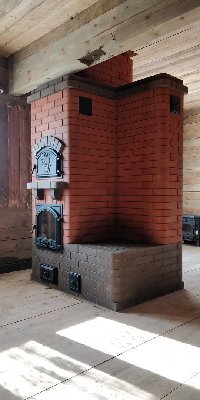

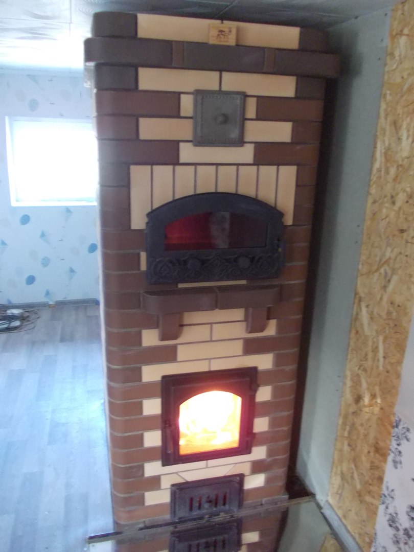

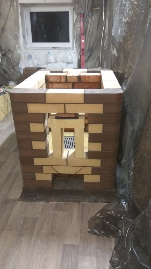

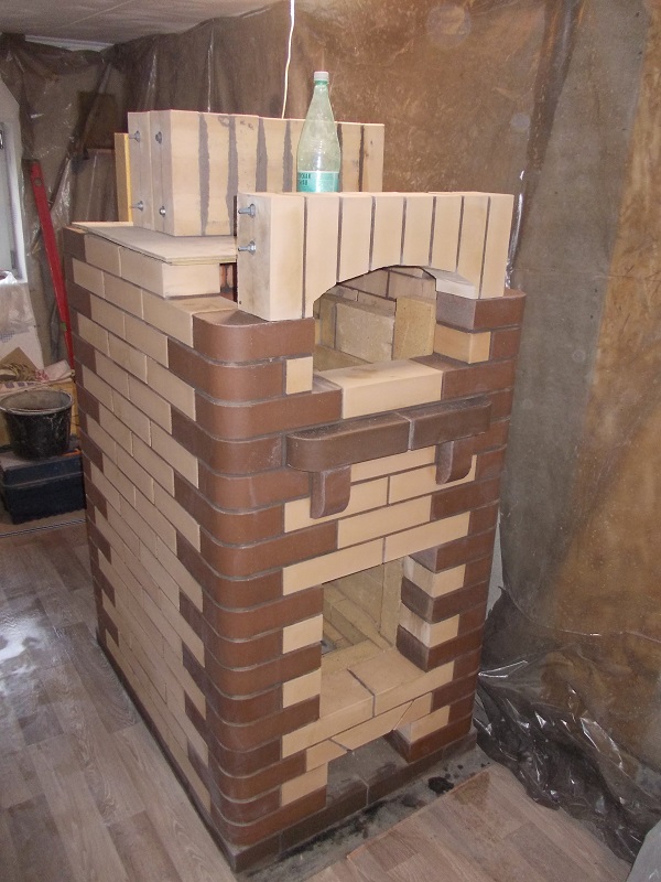

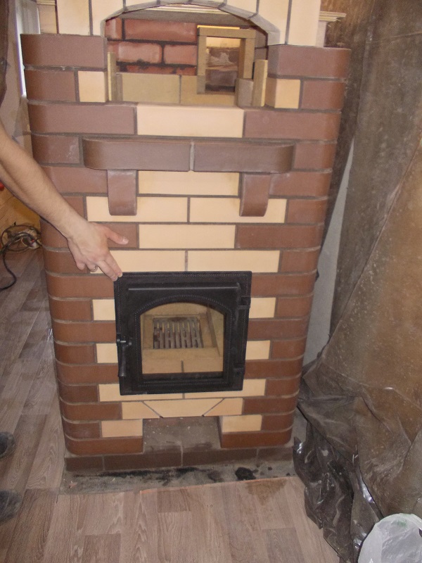

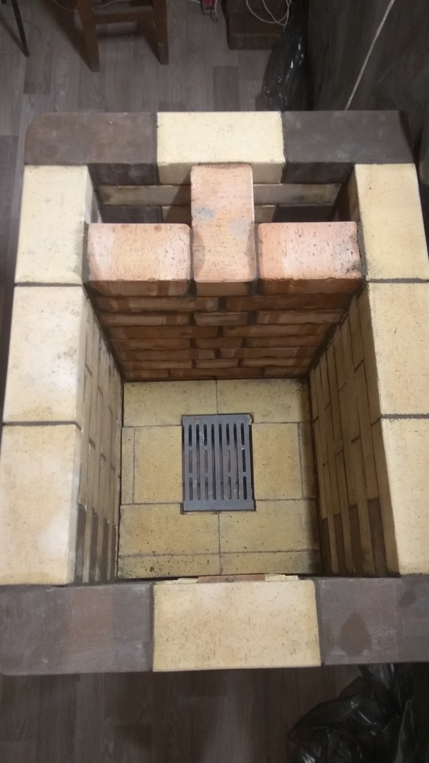

ХК решил перекрывать балкой так надежней из опыта. Можно клином но тут есть вероятность трещин так как расстояние в три кирпича на фасаде печи. Суть такая при нагреве Пяточные кирпичи из за нагрузки клиновой перемычки оказывают давление и могут выезжать на углах.

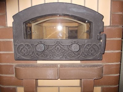

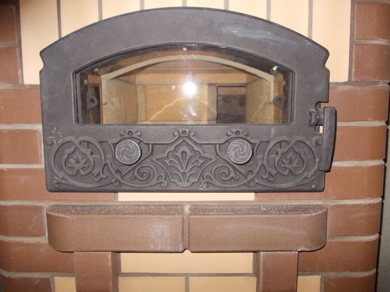

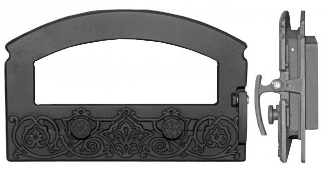

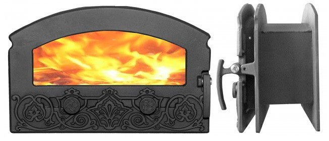

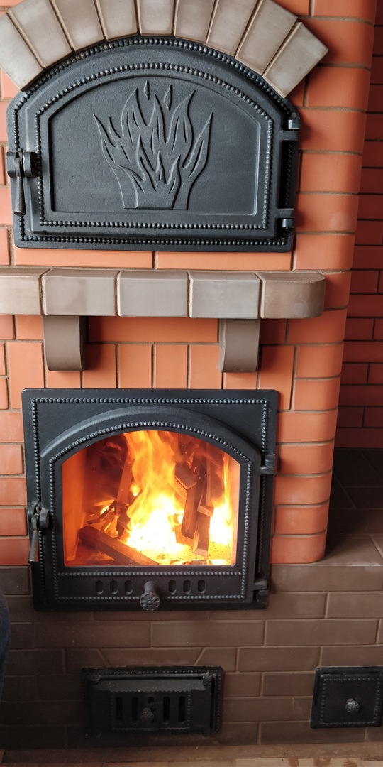

Дверка чугунная каминная герметичная "Зной" ДКГ-5С-Э RLK 8314.
Описание Дверка герметичная «Зной» топочная-хлебная, крашеная ДКГ-5С-Эконом
Материал: чугун
Посадочные размеры (длина*высота, мм): 370х200
Габаритные 470х300х119мм
Средняя масса, кг: 13,7
Стекло: жаростойкое ROBAX®, δ=4 мм (760°С, Германия)
Уплотнитель: стекловолоконный термошнур d5 мм, d8мм (600°С, Германия)
Покрытие: жаростойкая краска (цвет черный), 650°С
Цена 5500 руб.
Дверки каминные герметичные для хлебной печи являются универсальным прибором для отопительно-варочного устройства. Герметичная конструкция дверки обеспечивает поддержание стабильной температуры в камере хлебной печи на протяжении длительного времени, что способствует качественному приготовлению пищи. Плавная регулировка температуры внутри камеры хлебной печи осуществляется двумя герметично закрывающимися независимыми шиберами, позволяющими при открывании попадать воздуху в камеру из внешней среды. После розжига топлива крышка дверки плотно закрывается ручкой, и открываются шибера, такой розжиг применяется во всех печах и каминах с подовым горением. При возгорании 2/3 объема топлива производится регулировка количества поступающего воздуха в топку при помощи поочередного закрывания шиберов, что позволяет уменьшить воздушный поток, переведения процесс из активного горения в дожигание, с целью получения максимальной теплоотдачи от топлива для нагрева свода хлебной камеры. После окончания процесса нагрева, зола удаляется из камеры, в нее помещают продукт приготовления и регулируют температуру внутри камеры открыванием или закрыванием шиберов. Оснащена плавно регулируемым шибером, для подачи приточного воздуха. Данная модель печной дверцы идеально подходит как для колосниковых так и для подовых печей, а так же для оснащения хлебных камер, или духовок.
Крышка дверки оснащена вставным стеклом германской фирмы "ROBAX", максимальная температура устойчивости 760 °C.

А хк тоже составными балками перекрыта? А чего плиты 96-е не используешь? Ну, или подлбные... В принципе, и на фасадную балку можно было бы...внешний вид, только...конечно.
СообщениеДобавлено: Сб 28 Апрель 2018, 22:04 Ответить с цитатойВернуться к началу

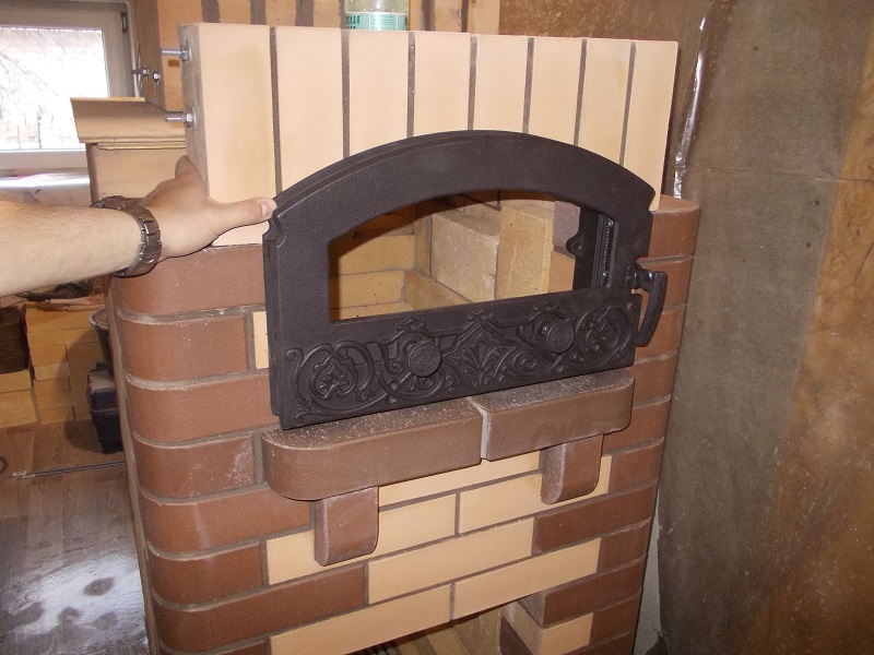

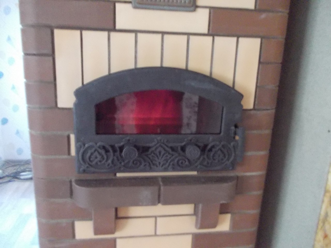

Хай Рязанским печекладам !!! Почему плиты и использую ш-94 ими и топочную и Хк дверку дублирую и верх камеры ими перекрыт . На фото балки из белого кирпича Лотас, так кажеться просто как шамотные выглядят .Собрал для перекрытия с шамотного ядра (топка +камера) сразу на красный (белый с коричневым ). Перейти без уголков и напусков чтобы сверху небольшой теплосъем еще сделать мини боровок Г-колпачек -канал, ,балки под кратность два ряда (на ребро кирпич 12 см +зазор 2 см) Razz Хк кстате по ходу кладки на фасад где топочная прекинул так рабочая зона для готовки больше почти в глубину 50 см ширина 38 см противень с горшками влезет .
СообщениеДобавлено: Сб 28 Апрель 2018, 22:43 Ответить с цитатойВернуться к началу

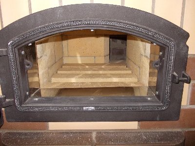

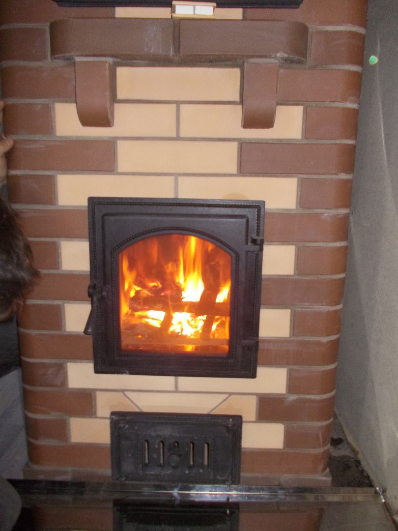

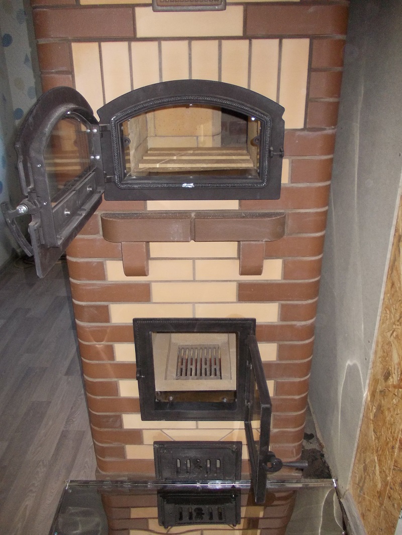

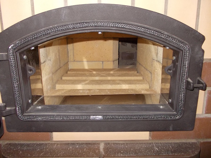

По дверки Зной пару моментов что не понравилось 1) дверка очень тяжелая на штатные ЛАпки-болты не поставить крепление хромает в комплекте не было 2) дверка в разборнном составе СОБИРИ САМ стекло в паз не попадает пришлось подтачивать 3) герметичность слабая ручку не прижимает дверку к рамке шнур тонковат 4) дверка открывается не полностью на отмашь как Lk или svt только на половину см фото в вверху .Положительные моменты 1) производитель сделал портал отбойник не могу найти где купить 2) подача воздуха для подового горения это супер

Я, кстати, сейчас с удовольствием использую дверки Везувий. После свт очень нравятся тем, что заточены под наш формат кирпича и встают без лишней возни с шириной и высотой проёма. Работают удобно, без всяких заеданий, как ЛК. Внешний вид не хуже, всё прилично. И не дорого, а то свт ща не укусишь, например.)))
Так что рекомендую.))))

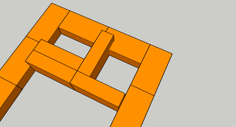

Алексей, так не думал?
Любитель-печеклад
.png
 Размер файла:  17.69 КБ
 Просмотров:  642 раз(а)
.png
Анатолич
Сообщения: 393
Регион: Рязань
СообщениеДобавлено: Вс 29 Апрель 2018, 16:07 Ответить с цитатойВернуться к началу
Я, правда, не Алексей, но спрошу...))) А зачем так делать?

да нет !!Не вижу смысла так тоже делать пробывал по разному раньше не удобно чистить по кпд разницы нет. Если есть место можно зафутеровать лещадкой 4 см .

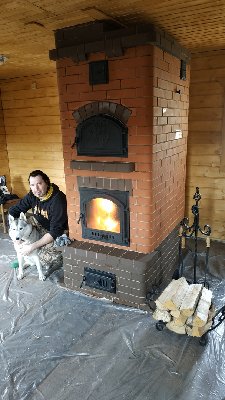

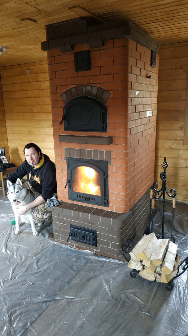

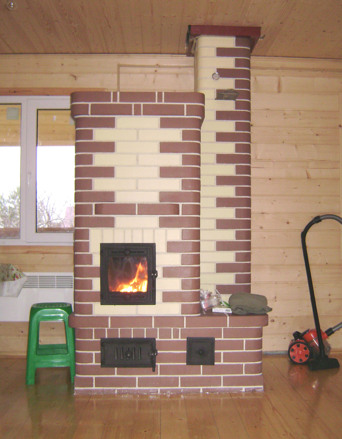

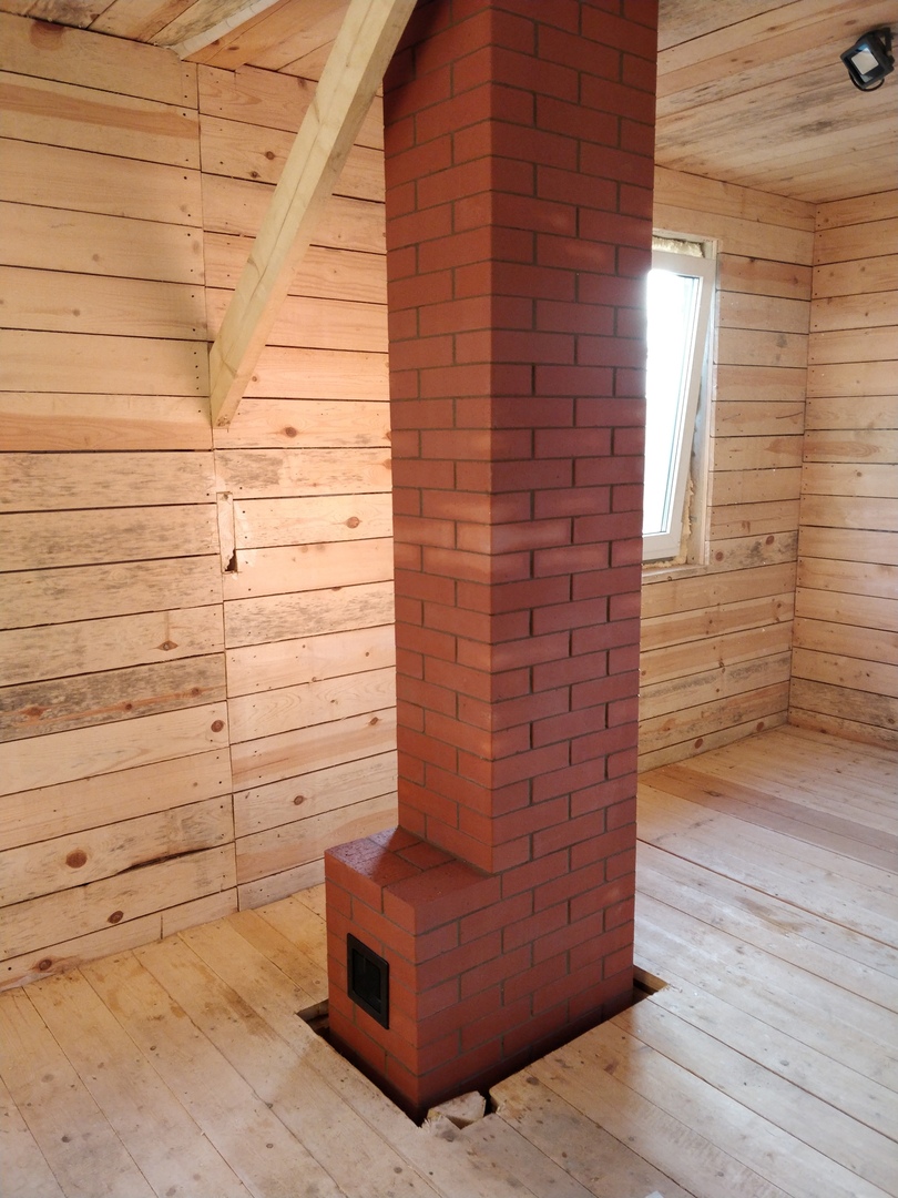

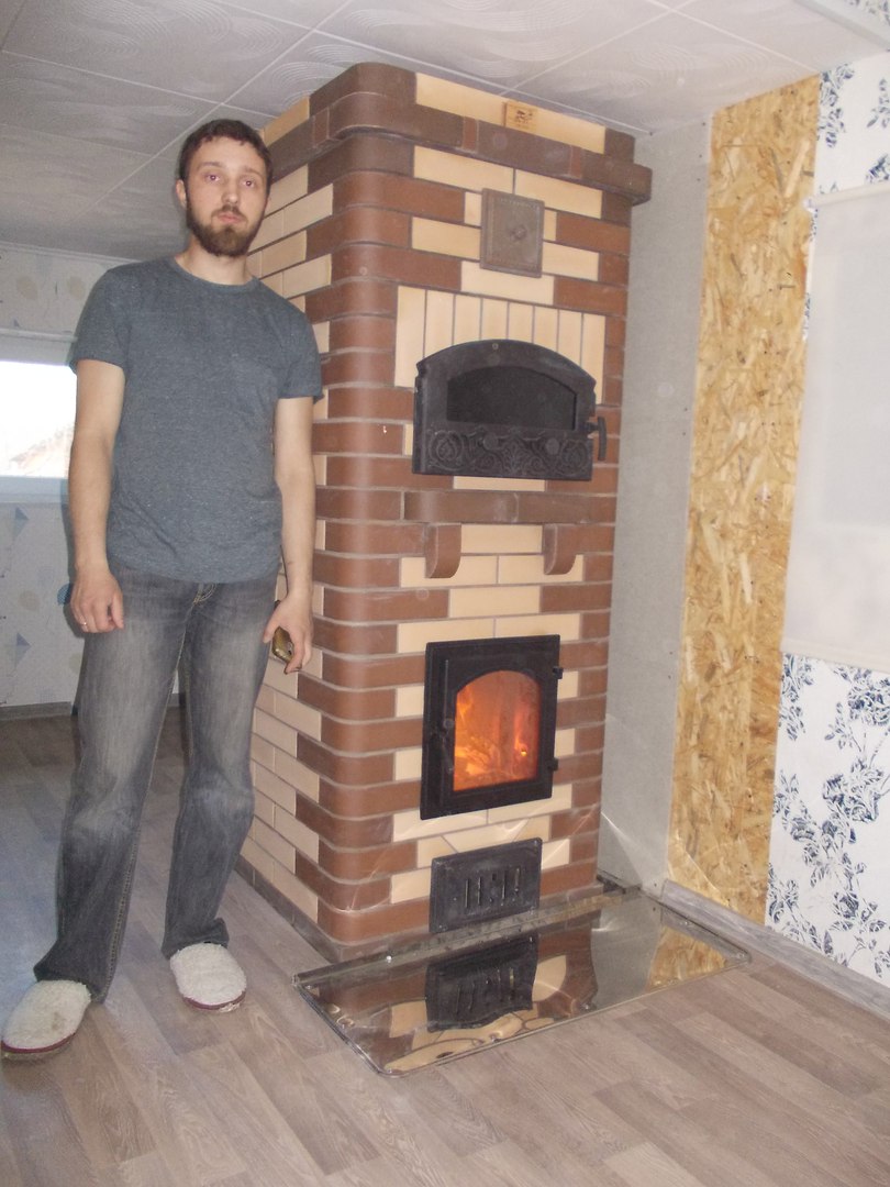

В прицепе нового ни чего нет просто контрольная топка огонек за стеклом . По осени будем там делать банную печь посмотрим как себя покажет не футерованный Кирово-Чипецк белый многие его хвалили за неубиваемость . По готовим в ХК печную еду и т.д . Кстате Рубцовская дверка Зной из за регулировки жалюзи не дала закоптится стеклу хотя воды много в печи -будем наблюдать . Laughing На фото главный начинающий Печеклад из солнечной Белоруссии Ярослав Данилкин .

Милая у вас печь кроха с Хк получилась Радость А вот боюсь пока печи Кирово-Чипецкого кирпича строить трещин много скрытых и к то муже белый цвет не практичный в быту загадят . А так все супер.

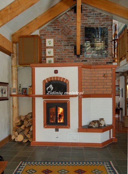

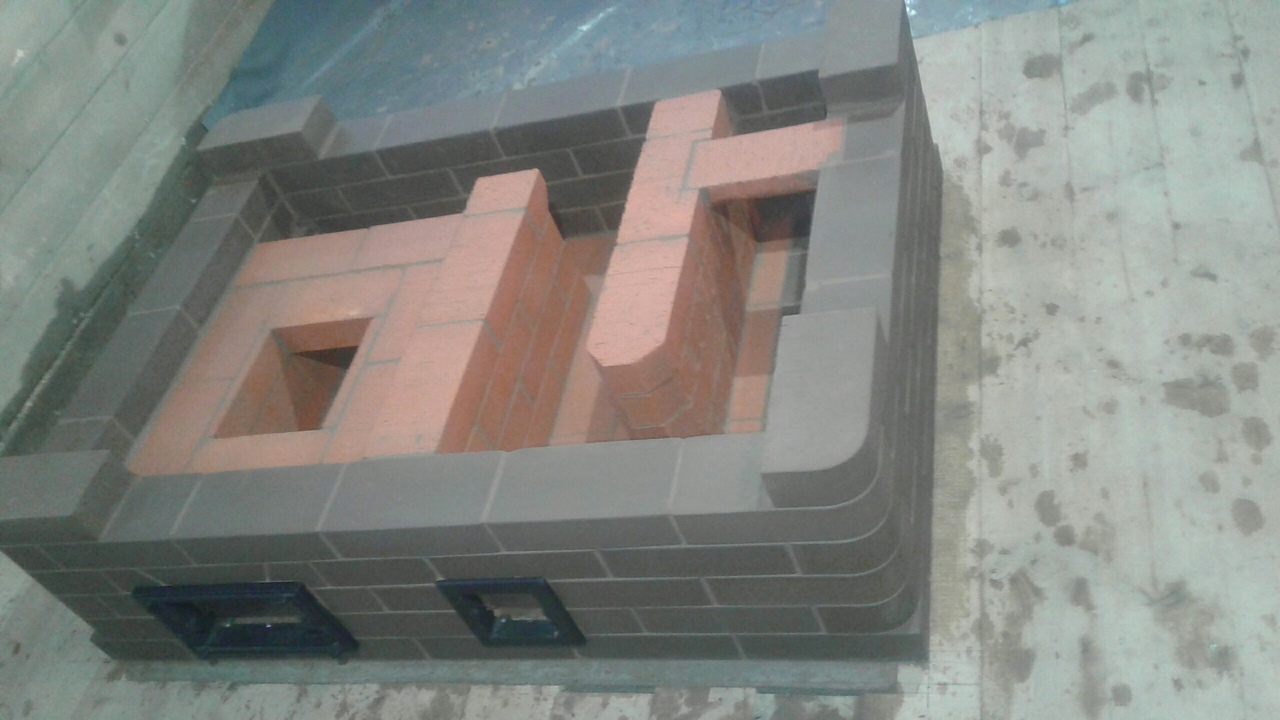

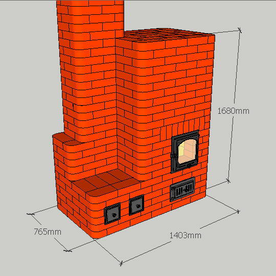

Кто подскажет как мини лежанку пристроить к печи небольшой с Хк ?Заказчик пару вариантов прислал чего то мозг сломал как дымовые газы в сидушку запустить . На картинках везде асимметрия идет сбоку опускной канал ныряет вниз дверка топочная рядом . А у меня по задумке тело печи по центру дверка а выход сзади должен быть.

там не подвёртка внизу должна быть , а рассечка чтобы на зимнем режиме газы чрез сидушку проходили....
СообщениеДобавлено: Чт 11 Октябрь 2018, 19:20 Ответить с цитатойВернуться к началу

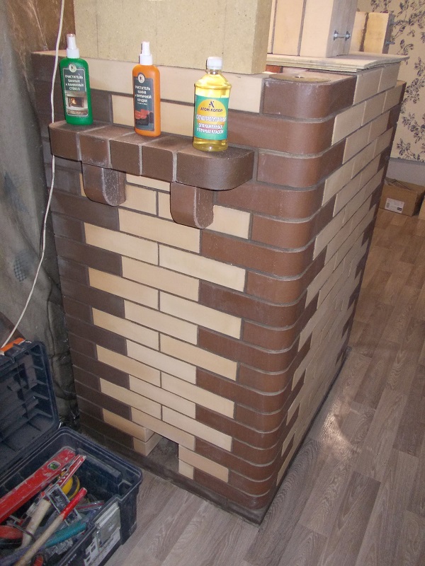

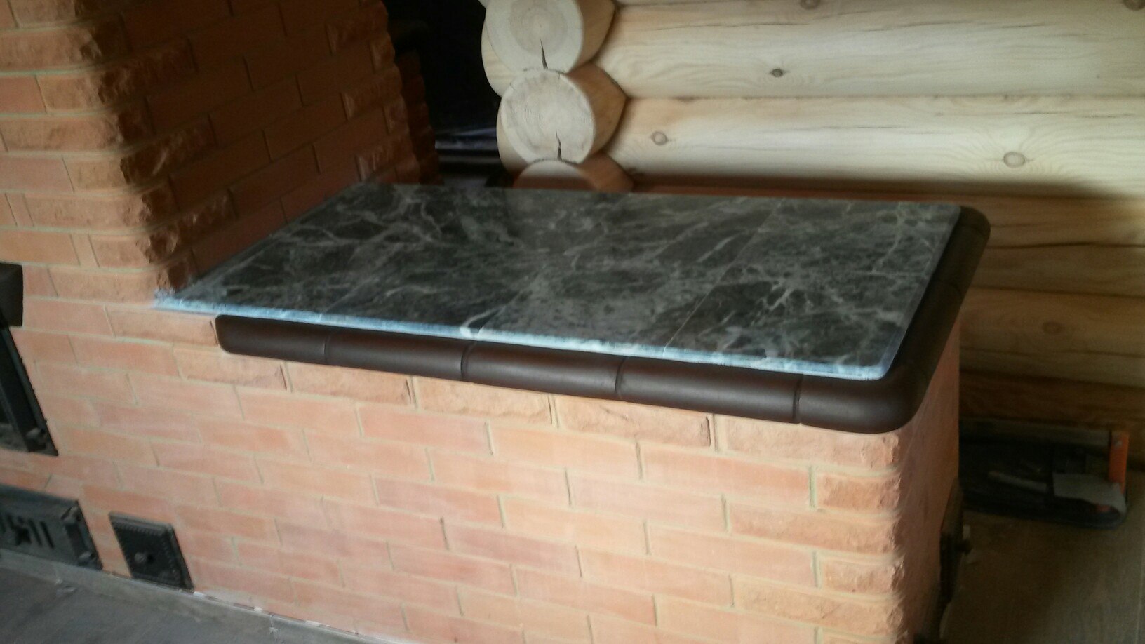

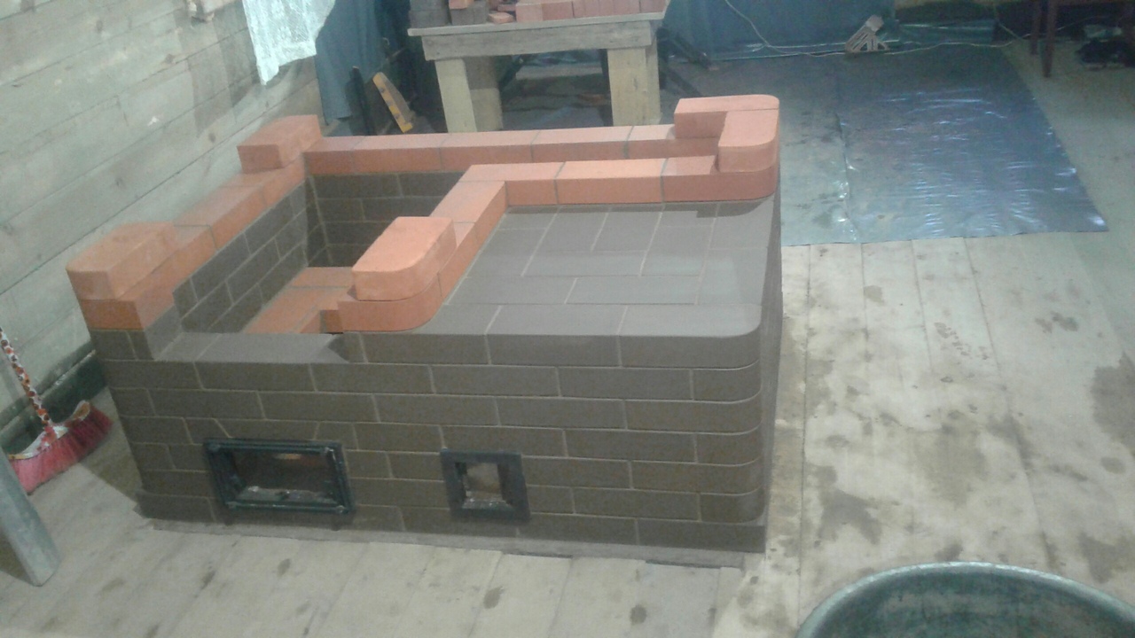

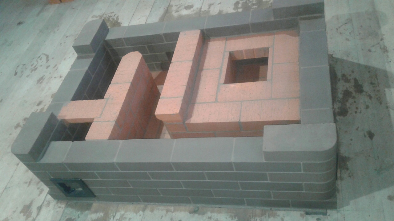

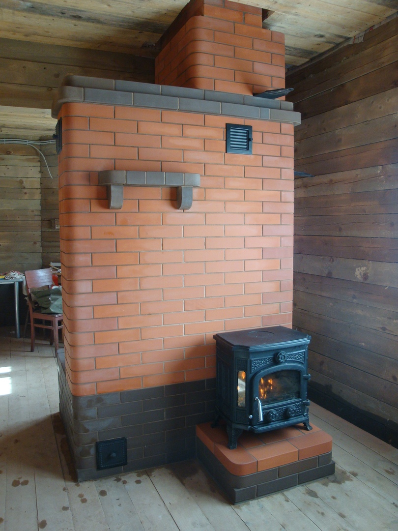

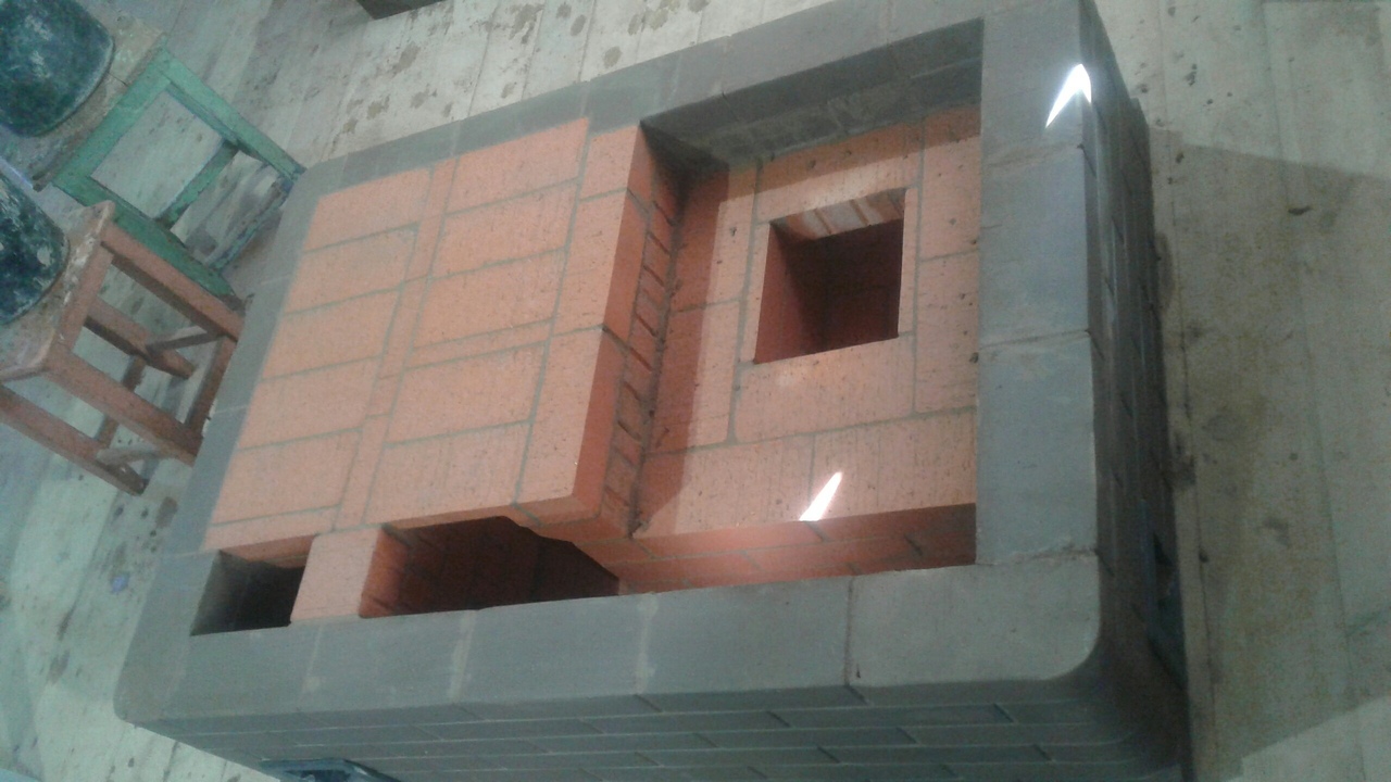

Тут Сепар прав мини лежанка это и есть подвертка Мы с ребятами по осени вот такую теплую банкетку к микрофакелу пристроили +конвекция на 2 этаж и буржуйка для залпового прогрева помещения зимой. : Razz

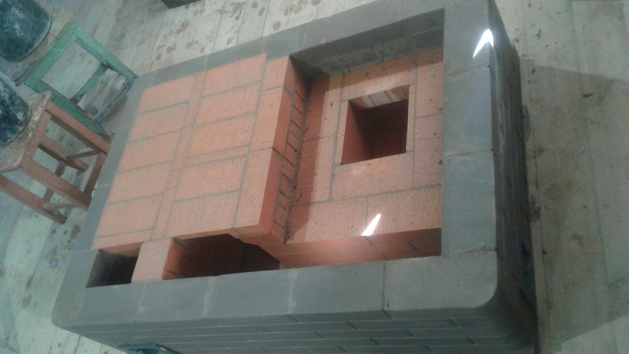

Smile вот этот узел для понимания перекрыша два ряда банкетки но будет керамика плитка сверху еще

Огромное человеческое спасибо так стало понятней намного что внутри .Повезло хозяюшке с такой печкой мультиваркой -спиногрейкой .Сама банекетка двумя рядами перекрыта? температура самой банкетки по вашему выше 40 градусов не должна греться. Может лучше плиты еще сверху тальмагнезитовые положить .
 Размер файла:  178.23 КБ
 Просмотров:  728 раз(а)
СообщениеДобавлено: Вт 20 Ноябрь 2018, 22:49 Ответить с цитатойВернуться к началу
Smile Приветствую два ряда думаю норм в место талькомагнезита планируется плитка керамогранит или керамические ступени пример как тут чтобы домашние животные комфортно тусили на теплой лежанки.

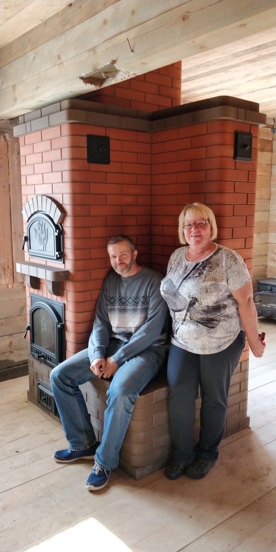

Всем формучанам привет в этом новом году еще одна небольшая дверо печь с ХК размер фасад 3.5 кирпича 88 см на 5 кирпича 128 см одноконтурная без футеровки каналов Кирово-чипецкий кирпич литье Везувий .

Прислал заказчик на почту что все норм печь греет в Хк .По нагреву насчет ХОЛОДИЛЬНИКА в нижней части где подувало как есть да в печи есть мало активные зоны прогрева а где их нету? делаете шанцы Evil or Very Mad
