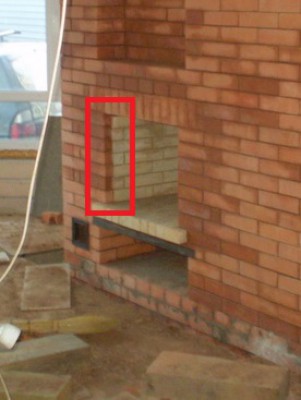

Нормальная печь.Заказчик доволен,деньги заплачены-значит претензий нет.
Мангилев Сергей интересен один момент-каким образом выполнена задача герметичности шва в примыкании шамотной стенки камина и наружней из красного?
Кажется базальтовым картоном проложено.

У камина нет собственных стенок из красного все стены камина они же стены печи.
Если Вы имеете ввиду тот шов который видно, т.е. по периметру каминной топки, то б.картоном он проложен, но не доконца, а с видимой стороны "пробит" термостойким красивым шнурком (10мм.).
Я про это место

Баз картон, но по наруже термошнур был куплен , видимо пока с проходкой сложной крыши не до него.
Там должен быть Г-образный запил.Или П-образный.Базкартон и термошнур не обеспечивают герметичности,ести за боковой стенкой камина дымовой канал

Я не соглашусь-10 лет точно простоит,а то и все 20.Ничего нет в нём для того,чтобы он год только проработал
Сам и ответил
