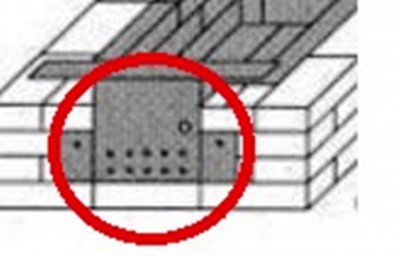

Ещё порядовки.
Виктор.
Внушает сомнения крепеж дверок, не сильно ослаблена кладка??
А если использовать ДПр, немного разнести и сделать канал подачи воздуха под углом? (Дверку можно установить вертикально)

СообщениеДобавлено: Вт 7 Февраль 2017, 14:58 Ответить с цитатойВернуться к началу
Андрей Ищенко писал(а):
Ещё порядовки.
Виктор.
Андрей -когда я делал этот проект(1999-2000гг) я тогда дверки крепил на клямеры и проволоку нихромовую в кладку. Хотя до сих вижу от некоторых печников советы -крепить клямерами. И прошлой зимой видел объект -где дверки начали выпадать ещё до первых протопок. Клямеры из строительных подвесов с дырочками толщиной 0.4мм за полгода сгнили. А такое тех.решение подачи дополнительного воздуха я позаимствовал с деревенских печей. Но там вместо маленьких дверок -просто кирпичики без раствора. А в данном варианте скреплял дверки между собой болтами и пластинами.Да согласен -данное решение ослабляет кладку. Если есть возможность - лучше подальше сделать эти дверки. Да и они нужны для интенсивного горения -добавить воздуха в топку.

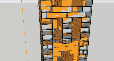

Прошу беспощадно раскритиковать

ims821 писал(а):
перезалил
Всё скачал ,посмотрел. Нормально. Но можно было обойтись и без симметричных каналов.Более подробно не смотрел ещё.

Я так полагаю с колпаками?
Да с колпаками. И каналы и трубу и дверку поддувальную бы в 300 см2 -иначе -"сажегонный аппарат" будет.
Vladimir-spb
Сообщения: 1522
Регион: S-Pb
СообщениеДобавлено: Сб 30 Декабрь 2017, 21:09 Ответить с цитатойВернуться к началу
Посмотрел...
1. между зольной камерой и топкой один ряд. По хорошему надо 2 и тогда можно колосникую решетку заглубить на ряд.
2. Если я правильно понял то слой 11 в проекте это шамот. А перекрытие топки у вас красное. Т.е. шамот остался без поперечной поддержки, а перекрытие топки без защиты. Это приведет к тому что стеночки шамотные могут и внутрь поползти, а красный свод не выдержит нагрева.
Если же слой 11 красный, то тогда выше сказанное отменяется, но надо перевязять с внешними стенками и понимать , что топливник без защиты.
3. Перекрытие над топочной дверкой надо переделать.. ну хоть на клин. Место то будет горячее.

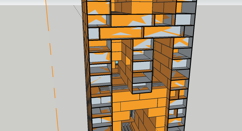

СообщениеДобавлено: Сб 30 Декабрь 2017, 22:35 Ответить с цитатойВернуться к началу
СПС за ответ. Со всем согласен.
Vladimir-spb писал(а):
Посмотрел...
Если сделать два ряда, то либо поддув уменьшить, либо с первого ряда начинать "зольник", либо топку поднять на один - так понял?
Это само собой, клин долго рисовать.
На самом деле 11 слой планировался, как красная футеровка (хоть какая-то), так как проблемы с наличием шамота. Т.е получается футеровку из красного кирпича (11 слой) нужно к внешним стенкам привязать?
Сообщения: 6830
СообщениеДобавлено: Вс 31 Декабрь 2017, 07:47 Ответить с цитатойВернуться к началу
Ни в коем случае. Наружные и внешние части не должны быть перевязаны между собой. Смотрю советы дают те кто пришёл сам сюда учиться -жесть.

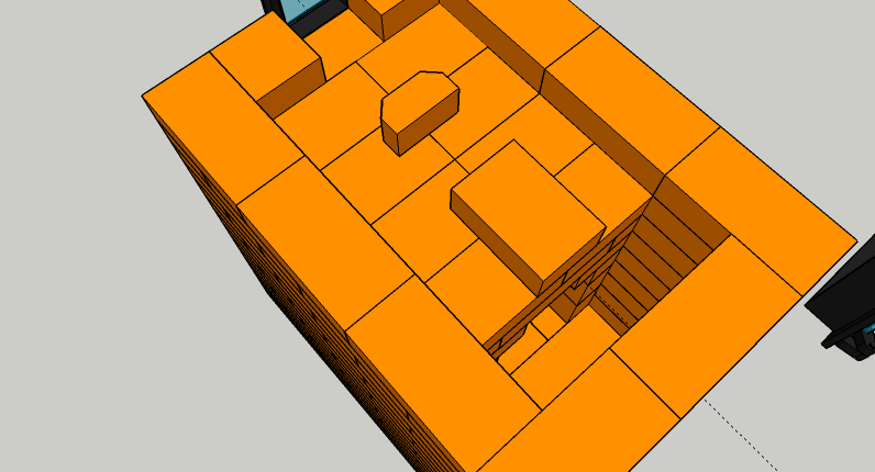

СообщениеДобавлено: Вс 31 Декабрь 2017, 10:04 Ответить с цитатойВернуться к началу
боковые прикрыли, а заднюю стенку топки? там тоже жарко. Полосы железа можно убрать, толку от них. И переточный канал между колпаками в одном ярусе яб под перекрытие поднял, а то и вообше столбик просто поставил.

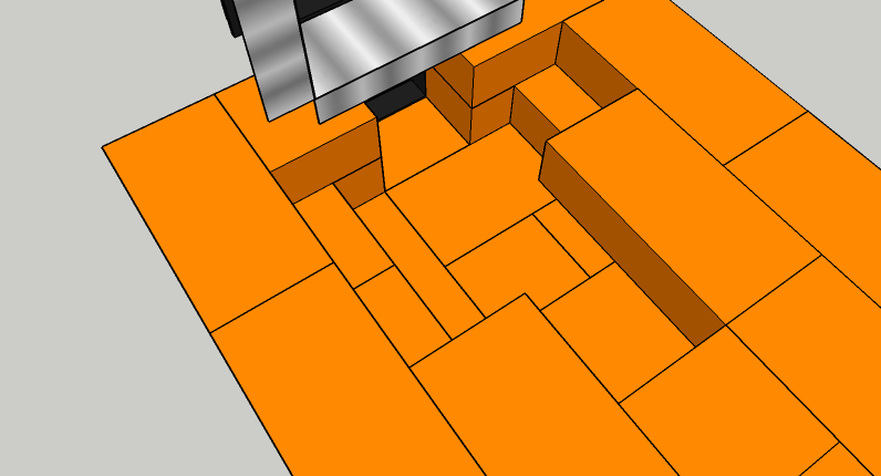

СообщениеДобавлено: Вс 31 Декабрь 2017, 10:21 Ответить с цитатойВернуться к началу
и зольник шириной в полкирпича это мало, раздвиньте уступом

СообщениеДобавлено: Вс 31 Декабрь 2017, 11:01 Ответить с цитатойВернуться к началу
По замыслу автора проекта , шамотная стенка в четверть заменена на красную. Соответственно нет необходимости в термокомпенсационном зазоре. Получилась одна стена в 3.4 кирпича , из одного материала. Если внутреннюю часть стены оставить без перевязки с внешней, то она неминуемо отойдет от термонагрузок и раствор ее не удержит. Разве не так? Виктор , объясните пожалуйста, почему "ни в коем случае" нельзя перевязать внешние и внутренние элементы одной стены, сделанные из одного вида кирпича?

СообщениеДобавлено: Вс 31 Декабрь 2017, 11:09 Ответить с цитатойВернуться к началу
Доброе утро всем. Железо ставил для подстраховки всей "конвективки", чтоб на топливник меньше давления. Канал между колпаками сам хотел поднять (на самом деле - это у меня кирпич в скетче просто "вывалился", я посмотрел, подумал оставить). А как это "вообще столбик просто поставить"? Замуровать что ль это отверстие?
Сообщения: 6830
СообщениеДобавлено: Вс 31 Декабрь 2017, 11:32 Ответить с цитатойВернуться к началу
Почитайте классиков. Ну меня тоже. Внутренние части сильнее нагреваются наружных -разные расширения.
Vladimir-spb
Сообщения: 1522
Регион: S-Pb
СообщениеДобавлено: Вс 31 Декабрь 2017, 12:13 Ответить с цитатойВернуться к началу
Нет, Виктор, вы меня совершенно не убедили. Коэффициенты линейного расширения одинаковые. Если строить печку по вашей последней фразе, то стенки должны быть как слоеный пирог Покажите мне вашу печку , где бы стенки из однородного кирпича строились бы слоями и без перевязки. А отсылка к классикам и вовсе просто способ уйти от ответа. В любом учебнике для ПТУ вы найдете фразу что "печную кладку ведут с обязательной перевязкой швов" . Еще раз .. в проекте одна стенка в 3.4 из одного вида кирпича.
СообщениеДобавлено: Вс 31 Декабрь 2017, 12:15 Ответить с цитатойВернуться к началу
столбик и в африке столбик)))
красный на ребро в данном разе всёж футеровка и лучше предусмотреть возможность её замены лет через 5-7
