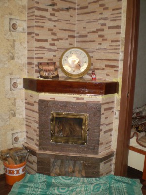

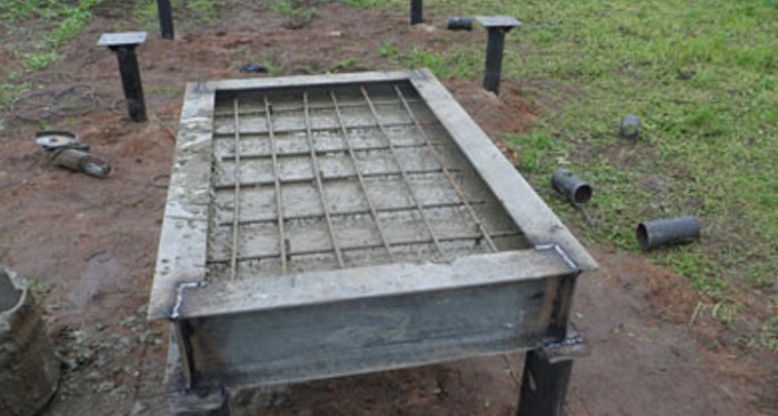

Если грамотно или хотя-бы полу-грамотно сделать. А зашифроваться может заказчик или любитель но не мастер.
 Размер файла:  85.15 КБ
 Просмотров:  622 раз(а)
Михаил Козаков
Зарегистрирован: Ср 29 Март 2017, 08:51
Сообщения: 23
СообщениеДобавлено: Вс 14 Май 2017, 16:56 Ответить с цитатойВернуться к началу

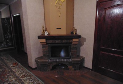

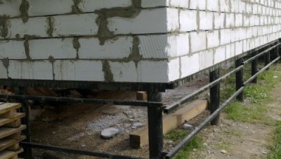

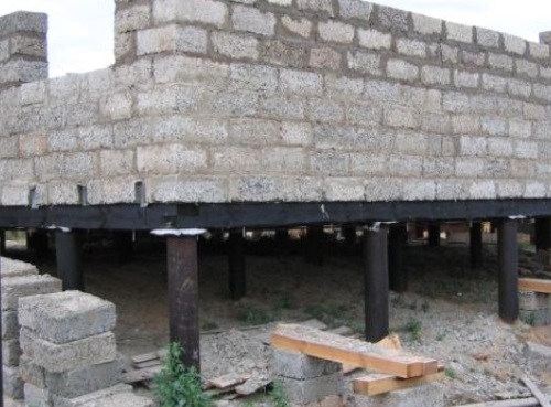

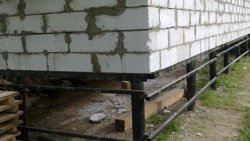

А, все попали. Жалко что у печки пол зашит, показал-бы.
 Размер файла:  67.58 КБ
 Просмотров:  650 раз(а)
 Размер файла:  61.04 КБ
 Просмотров:  673 раз(а)

Нагрузка на одну сваю 3,006т так в договоре проссчитано, этого не достаточно для печи?
Михаил Козаков
Сообщения: 23
СообщениеДобавлено: Вс 14 Май 2017, 17:54 Ответить с цитатойВернуться к началу
Сама печь 1000 кирпичей х по 3 кг + раствор + фурнитура = максимум 3,5- 4 тоны. Если сделают нормальную плиту на сваи, то печь встанет до 12т
СообщениеДобавлено: Вс 14 Май 2017, 17:58 Ответить с цитатойВернуться к началу
Достаточно. Тем более строила фирма. У соседей-то стоят?

Да и у соседей стоят. Строила фирма по договору, все рассчитывали)). У одних соседей был сделан мелко заглубленный фундамент и вот он весь потрескался и его как будто выпучило всего.

То, как у соседей построено, и каков результат - тоже надо обязательно смотреть и учитывать. Очень хорошо, что есть такая возможность. Любое решение принимается с учетом совокупности всех значимых факторов. По описанию у вас пучинистые грунты - если так, то на таких грунтах не делают мелкозаглубленных фундаментов.

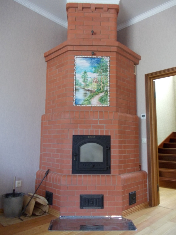

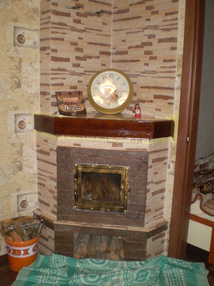

Печь печи -может быть рознь. Два фото. Масивная теплоемкая и легкая топка + щиток в простенках.
Печь - это душа дома!!!

stas, сказать "далеко пойдёте" так не пойдёте. Я тут сваи не предлагал покупать_ и теории всякие не высказывал. Искал здесь печника_ и наткнулся на словесный пон...с. Печку мне построили_ только не с этого форума. Посмотрел Ваши Коментарии у соседей по веткам_ только одни додумки-придумки мыслеизмышления и бред. Да и по работам Вы всегда отмазываетесь посылая на несуществующие работы. На пенсии скучно?

Если при таком фундаменте и на пучинистых грунтах: - я бы укрепил такой фундамент по максимуму, затем загрузил бы его кирпичом (поддона три) - чтобы было немного больше веса предполагаемой печи - для проверки и усадки - на год-два; и затем сделал бы кирпичную теплоемкую печь с легкой качественной сэндвич-трубой, одноэтажную, небольшую, киловатта на три-три с половиной мощностью. В дальнейшем имел бы в виду утепление дома, если печи будет недостаточно для отопления (дом утепляется снаружи). Также поставил бы в дом пару-тройку электрических конвекторов, если будет необходимость увеличить отопление в сильные морозы.
Мои уважаемые оппоненты, насколько я понял, также склоняются к такому варианту. Ну, может кто еще дополнит.
СообщениеДобавлено: Пн 15 Май 2017, 03:54 Ответить с цитатойВернуться к началу
ну сейчас напугаете всех, вообще печей ставить не будут. это не сруб, тут чё год ждать, если загрузил с перебором, сразу грунт поплывёт, нет - значит будет стоять. Стоят-же у соседей.

У винтовых свай приличная цифра на несущую нагрузку,(если они закручены до упора,именно того момента- когда начинает рвать саму сваю,вставленным в неё ломиком,)ещё один момент, у сваи должен быть качественный толстый металл,ибо винтовая свая держит нагрузку на своих лопастях,а если их срежет в процессе закручивания,?именно по этому в фундаменте дома, много свай через полтора метра, для распределения нагрузки,а в печном фундаменте всего 4, вот угол и может провиснуть и печь лопнет,далее по списку- коррозия металла?сколько лет в почве проживут лопасти под нагрузкой,если печь дорогая из хорошего кирпича,спроектированна с ремонтопригодным топливником, на такую печь печник даст горантию 100 лет, а вот на трубы в почве? Есть испытанные временем объекты,сколько этой технологии лет?.В любом случае, решать заказчику что он хочет,продать дом или внукам оставить.
Просто мысли в слух.
печи,камины,барбекю,проекты.
8 931 303 07 37
СообщениеДобавлено: Пн 15 Май 2017, 18:46 Ответить с цитатойВернуться к началу
что, никто никогда не ставил печь на винтики?
vladimir-krestyanin
Сообщения: 796
Регион: санкт-петербург
СообщениеДобавлено: Вт 16 Май 2017, 00:31 Ответить с цитатойВернуться к началу
Самую первую печь , будучи ещё учеником ставил на такие сваи(вернее наставник ставил)я ,примерно как на рисунках выше,обваривал винты, правда не уголками а трубами такого же диаметра, в распор.
потом думал , анализировал, в полу то квадратный проем был, как по мне так лучше Тисэ сваи поставить через проем было дополнительно.
но решение не я принимал
вроде не было претензий.после.

просто очень массовая конструкция, надоб определить свои требования, ну не 4 так 6 свай. Основная опасность -отклонение от вертикали, с уходом проекции нагрузки с площади пера. Не продавливание вниз, а заваливание в сторону. Но это сугубое имхо, нет у меня опыта.
