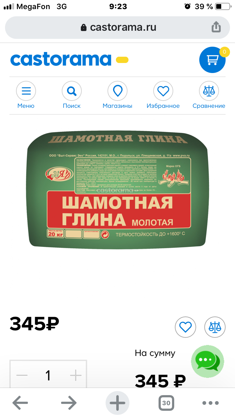

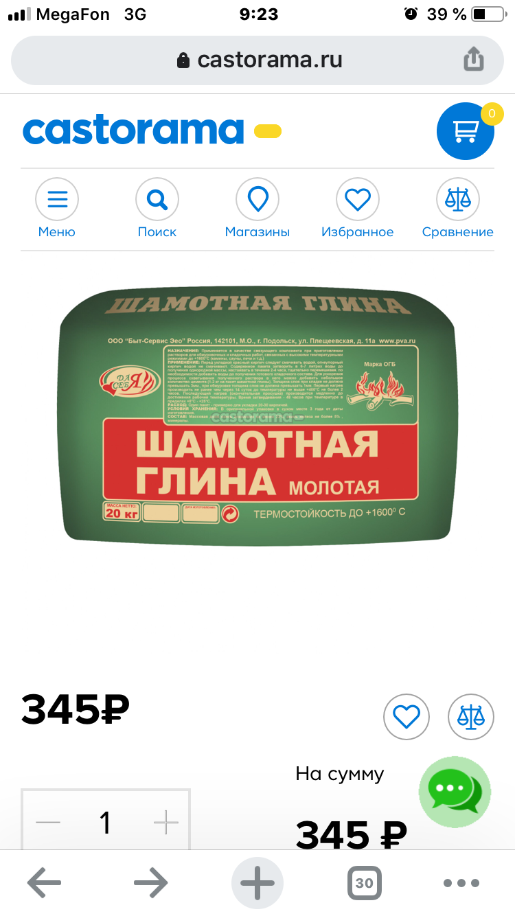

СообщениеДобавлено: Вс 24 Май 2020, 09:25 Ответить с цитатойВернуться к началу
Кто-нибудь пользовался этим?
 Размер файла:  372.7 КБ
 Просмотров:  322 раз(а)
alarin
Сообщения: 2988
СообщениеДобавлено: Вс 24 Май 2020, 10:48 Ответить с цитатойВернуться к началу
Глина, шамотная....значит минеральная часть каолин. Марки ОГБ....есть марка ПГБ, ОГБ- отсебятина....Термостойкость 1600....Не бывает у глины термостойкости. Бывает огнеупорность. Если 1600 и марка Б, значит повышенное содержание железа. Второй сорт короче говоря.... Для изделий с буквой Б, годится ЗШБ, ШБ и пр. Цена очень хорошая для моего региона....Пластичность глины скорее всего не высокая, раз шамотная....Вот такая информация получена с этикетки. Для бытового применения пригодна, если конечно не намешана всякая кака...Производитель же к теме отношения не имеет, т е в ней не соображает, а значит есть риски нарваться на партию той самой каки..., неумышленно попавшую в мешки...Например мергелистую глину. Понять что они фасуют без указания коренного месторождения не возможно....
