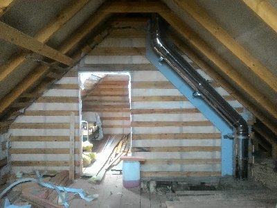

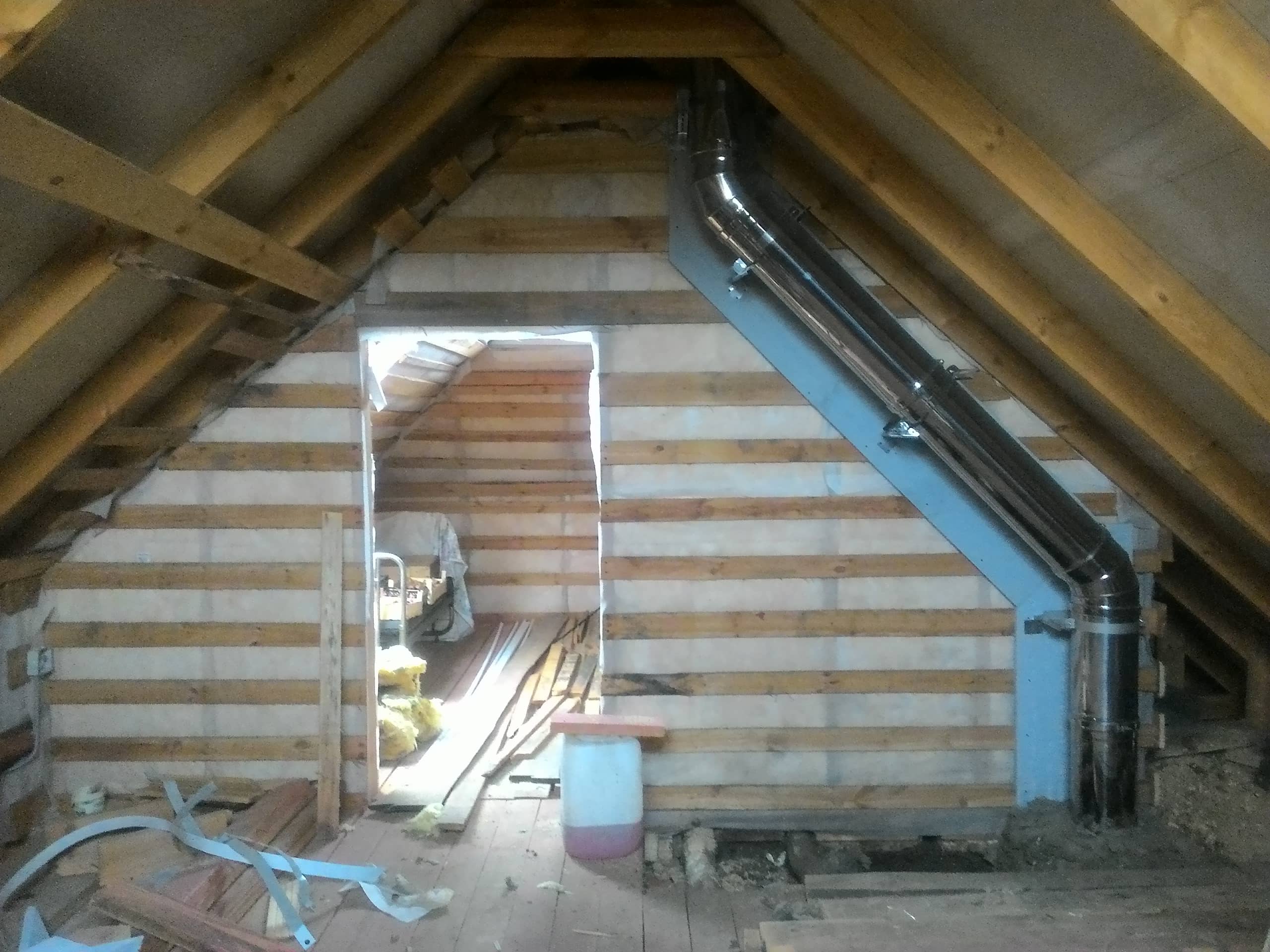

СообщениеДобавлено: Ср 27 Сентябрь 2017, 21:57 Ответить с цитатойВернуться к началу
Получается такая картина. Сендвичь труба затем 10мм суперсил+30мм силикатум + 60мм базальт это в самом узком месте но и там деревянного перекрытие доска 25мм в потолке а остальное засыпка то ли земля с песком то ли торф с песком короче весь чердак засыпан этой смесью. А в толстой части сендвич+суперсил 10 мм+базальт 60мм+силикат 30мм +базальт 60мм как то так. Я считаю что такие вопросы обязательно нужно поднимать и обсуждать не всегда можно сделать все по снипам.....Здесь нет ни раскрытие фишек печника которые он сам годами нарабатывал здесь помощь на своих примерах и с помощью сообщества решения возникших проблем для это го и эта платформа и существует (форум). Любой из выше написавших может столкнутся с таким вопросом заглянет а вот и решение уже есть. А вот такого решения как на фото я даже и не мог представить )))))))

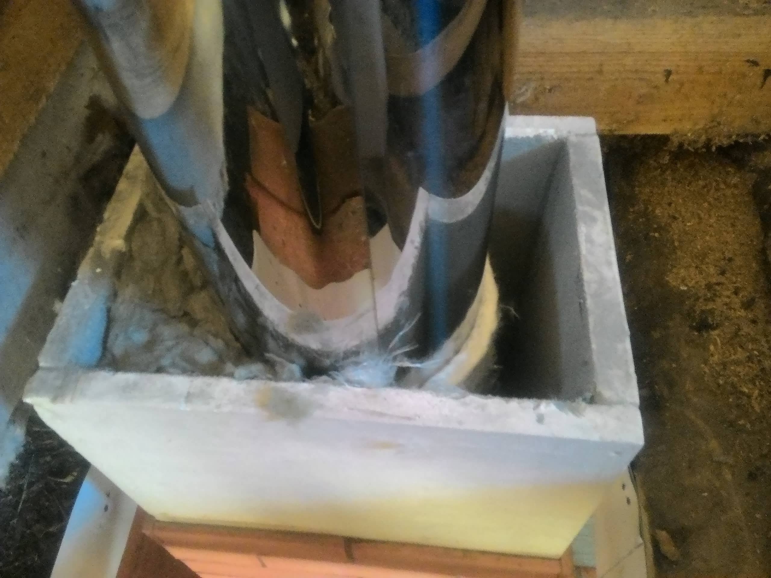

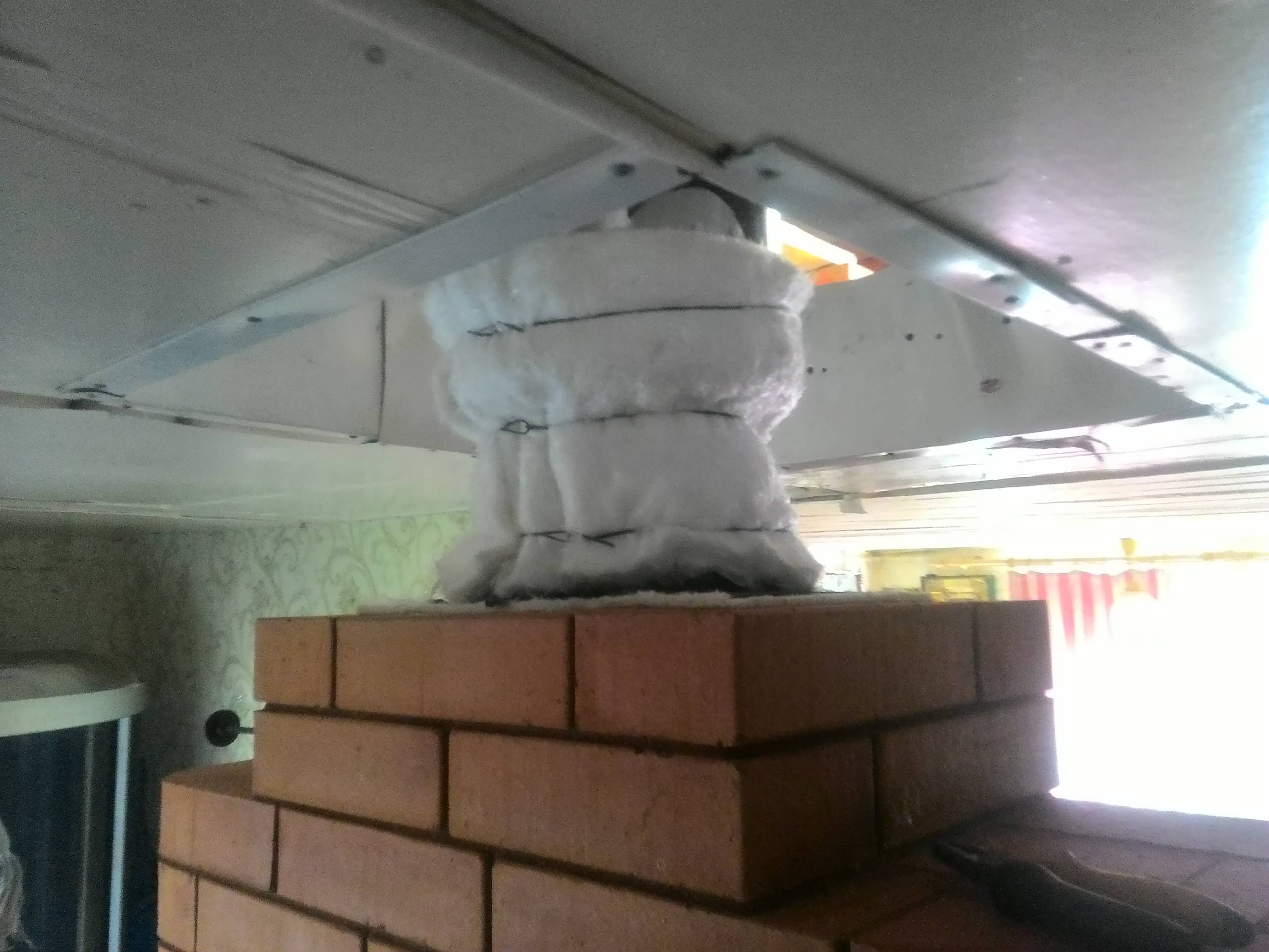

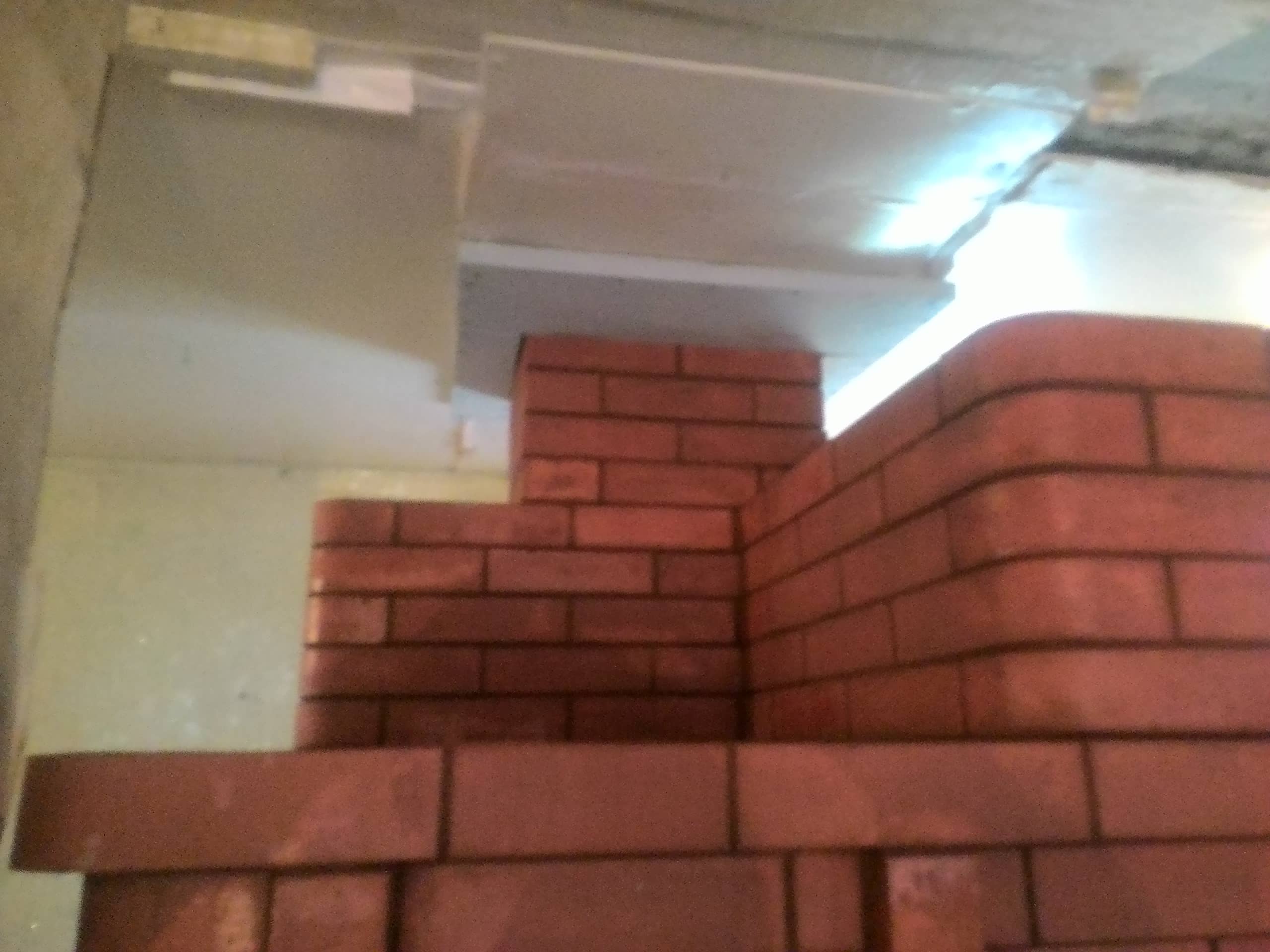

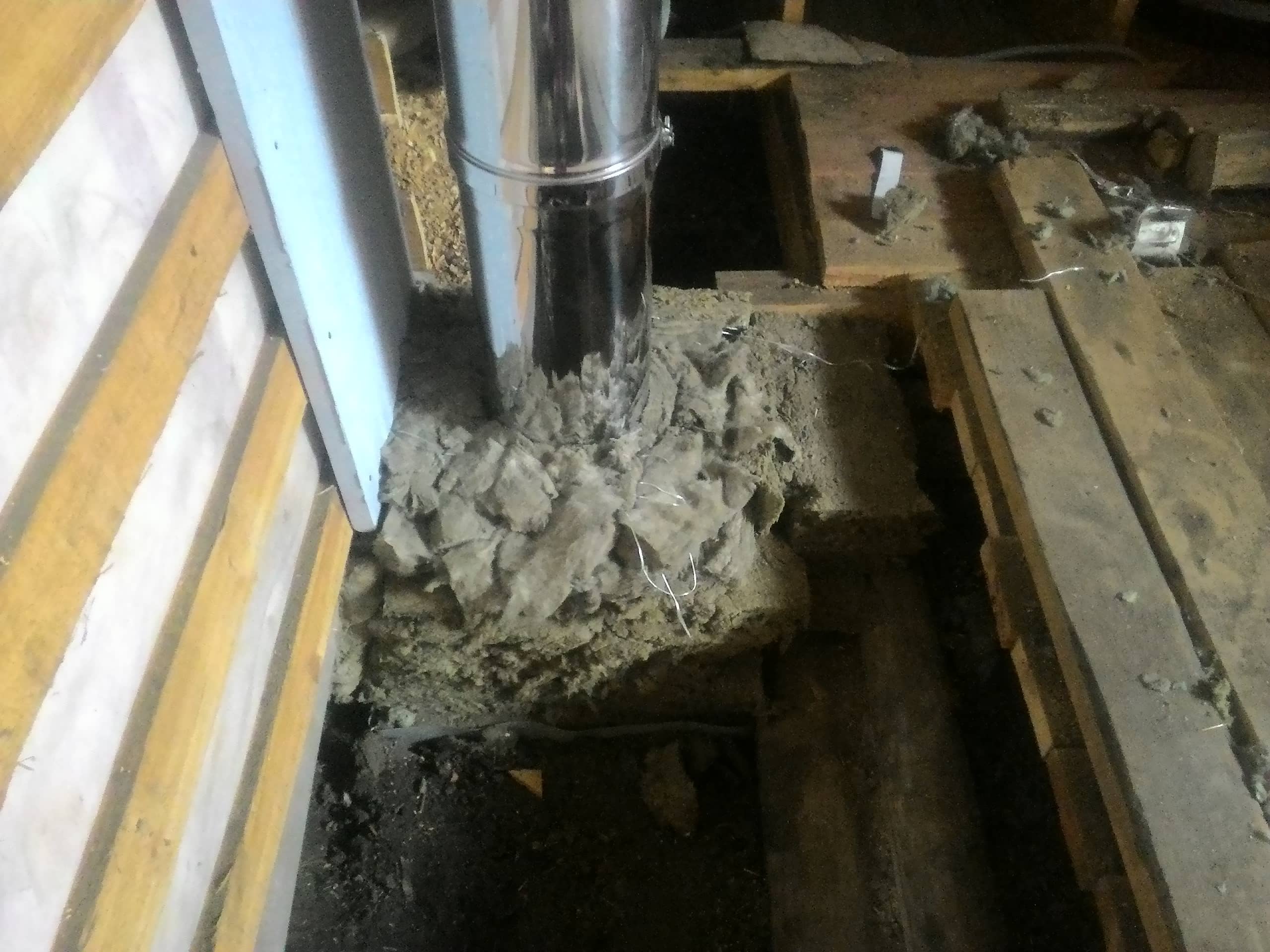

СообщениеДобавлено: Вт 3 Октябрь 2017, 20:31 Ответить с цитатойВернуться к началу
Наконец то разблокировал форум. Антивирус собака заблокировал ))) О чем это я ...Труба установлена и короб тоже. Фото как и обещал.

СообщениеДобавлено: Ср 4 Октябрь 2017, 08:22 Ответить с цитатойВернуться к началу
Молодец,-аккуратно,технологично, безопасно, добросовестно.
даже если и себе в убыток,по времени возведения,или оплате от заказчика,то все равно в плюс по душевному спокойствию.
А на другом заказе , уже вернётся сторицей этот опыт,ибо знаешь теперь трудозатраты по времени и цены материалов, будешь общаться с заказчиком уверенно,и доходчиво,объяснять почему именно такие деньги нужно потратить на трубу.
Респект.
И не слушай ни когда тупиц и торопыг и рвачей,они свой опыт дорогой ценой приобретут.
Удачи.
