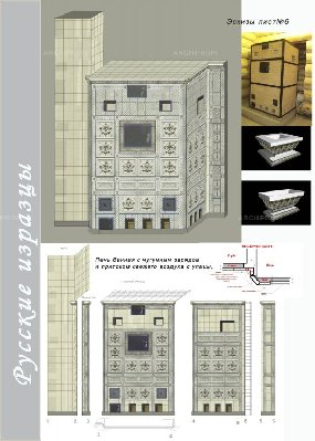

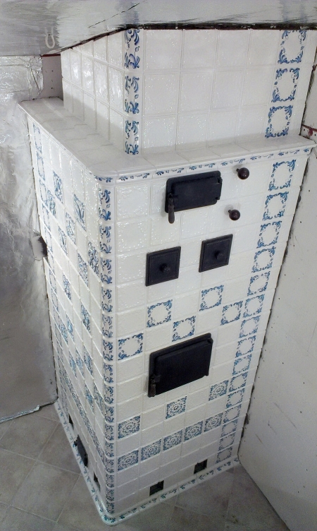

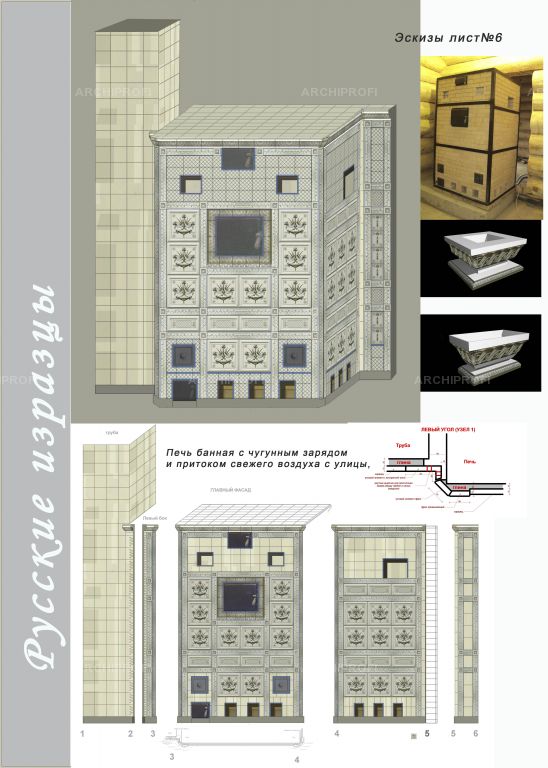

СообщениеДобавлено: Пн 21 Май 2018, 08:20 Ответить с цитатойВернуться к началу
Может причина полностью постройки банной печи из шамота лежит в догме о которой слышал от некоторых керамистов . Суть в чем что некоторые изразцы делают из шамотной глины типа у них похожей коэффициент расширения , так и самые ровные по геометрии получаются от сюда и рекомендации по их монтажу. Могу предположить что такие возможно директивы дает Взоров так как много кто из Московской гильдии печников так делал или делает. Вот тут опять вопрос напрашивается если вся кладка шамотного сердечника и ее облицовки из шамота насколько запекается в швах мертель или иная смесь? С учетом толщины стенок и дальнейшие закрытие стенок изразцом . Внизу робота печника Сергея Ермолаева .
Лёша, привет!
Нет такой глины "шамотная". Есть глина ОГНЕУПОРНАЯ. И степень её огнеупорности определяется содержанием в ней Al2O3 и примесей, в первую очередь - оксида железа. Оксид железа - не только сильный плавень. Он ещё окрашивает глину во все оттенки красного от бледно-розового, до почти черного. Изразец можно сделать из любой глины. Но сам понимаешь, залить глазурью белоснежный черепок сильно проще, чем красный. А если ещё этот красный будет неравномерно окрашен, то совсем печка пёстрая будет. Для того чтобы глазурь (или ангоб) хорошо укрывала поверхность нужно чтобы температура плавления глазури была сильно ниже температуры плавления основы. Для этого основу делают из белой огнеупорной глины с высокой температурой спекания, а ангоб (эмаль...глазурь..) - на легкоплавких основах. Никакой связи по КТР у печного изразца и массива печи нет. Это всё сказки. Эти корпуса никак не пересекаются между собой. Каждый живёт своею жизнью. А то, что печь на твоих фото вся сделана целиком из огнеупорного кирпича - считаю это избыточным. Нет никакой необходимости применять огнеупор в корпусных элементах. Но подчёркиваю: Термин "шамотный", то есть изготовленный из ШАМОТА (или с его применением) не означает "ОГНЕУПОРНЫЙ". Немецкий "шамот", и российский ОГНЕУПОРНЫЙ это не синонимы и даже не схожие продукты. Это две большие разницы.

Виктор! А когда Вы печку из кирпича на ГПС кладёте, Вы разве не строите "самонесущий каркас". Как-то вдруг "мягкий" заполнитель сразу переходит в разряд "прочных"..)) Прочности на сжатие у ГПС за глаза хватает, хоть на изразец, хоть на кирпич. Прочности "на изгиб" заполнение румп и межрумпового зазора кладке никак не добавляет. Сейчас на "диком западе" всё большее распространение получает крупноблочный способ монтажа кафелей. Сначала кафели (2-4 ряда) выкладываются на ровную поверхность лицом вниз. По шаблону в лежачем виде подгоняются внешние габариты и зазоры, выставляются углы. В лежачем состоянии кафели связываются проволокой, заполняются их румпы и межрумповые пространства. Всё это дело заливается в монолит компаундом, армированным в массе. По сути - крупнопанельное домостроение в миниатюре. Есть даже попытки поставлять кафельную одежду такими крупными блоками потребителю. Соберёт даже ПТУшник.
Но мы простых путей не ищем! Мы будем каждый изразец долго и нудно на весу на подвижный раствор проволокой привязывать... и придумывать легенду об астральном смысле этих маленьких кусочков кирпича.

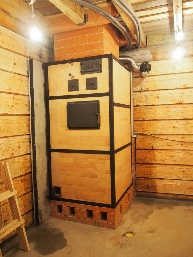

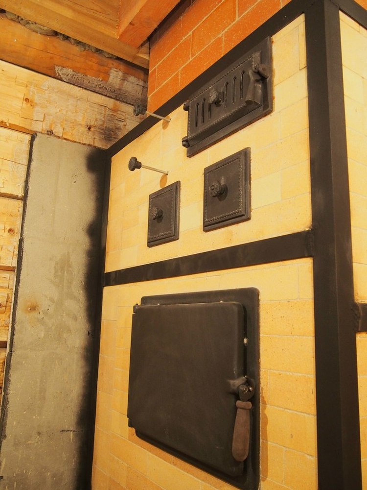

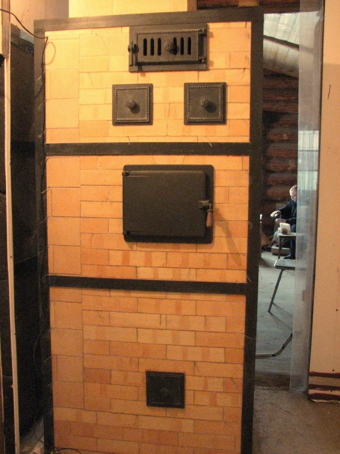

Фото банной печи- которое опубликовал =Безумный Печник= хотя и знаю его заочно -не было возможности познакомиться лично ! Действительно эту печь возводил Сергей Ермолаев вместе с Володей Тереховым - по мотивам конструкций Кржишталовича -на одном из слишком известных обьектов- что бы осмелиться произнести его имя без согласия Автора !Вся технологическая цепочка и внешнее оформление были согласованы с хозяином - его личным Дизайнером и главным Архитектором ! К сожалению- Сергей Ермолаев застудился на одном из обьектов в Заполярье Мурманской обл-где транспортное сообщение только вертолетом и скончался от двухстороннего воспаления легких в Московской больнице ! Изразцовый скелет выполнен по классической схеме и независим от массива печи !

Возводить всю печь из огнеупорного- огне стойкого - либо туго плавкого кирпича- А или Б- классов- решает заказчик--наслушавшись советов и рекомендаций тех -кого он считает Авторитетом ! Именно он требует выполнить свою прихоть- не взирая на нормы и мертво рожденные Законы- обьясняя это тем- что он заказывает музыку и оплачивает ее по сверх высокому тарифу ! Посетите Сандуновские бани в Москве- там все печи сделаны только из огнеупора- включая обычный - коммерческий- элитный и зал -категории=ЛЮКС=-именно в него мы водили знатного гостя из Германии-когда он посещал нашу выставку в =Крокус- Экспо = Я не спорю-правильно или нет возведены эти печи - но владелец дал команду делать именно так- и ему плевать на любое мнение- потому что он в данный промежуток времени Могуч- Всесилен и конечно непотопляем-!!!

Дмитрий ПРИВЕТ Спасибо за развернутый ответ буду знать , но дело в том что обилие разной печной продукции в магазинах водят заказчиков и печников в заблуждение . Порой путаница инной раз бывает у производителя как тому пример Теракот и их вся линейка и др. Вот с этой смесью ШАМОТНОЙ ГЛИНОЙ столкнулся лет 15 назад так на мешке было написано просто добавь воды. ( не шамотного песка не жидкого стекла и тд ) Хотя уже сейчас появилсь ОГНЕУПОРНАЯ кладочная смесь правда тоже хреновая. Суть где обман и какую лучше использовать для шамотного кирпича . Понимаю что немного не по теме ,но помнится где то уже обсуждали , можно еще раз для тех кто в ТАНКЕ. Twisted Evil

СообщениеДобавлено: Пн 21 Май 2018, 23:12 Ответить с цитатойВернуться к началу
Приношу извинения не кого не хотел обидеть, соболезную родным и близким . Очень понравился монтаж изразцов на банную печь .
