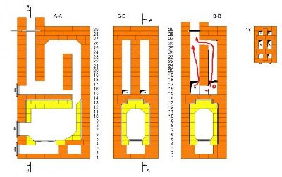

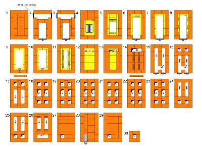

Думаю что лучше делать все таки ПТО 2500 с футеровкой,
вот порядовка, посмотрите, там все нормально?
Как мне (если сам буду делать) резать кирпич, там со скосами делать надо, болгаркой пилить?

СообщениеДобавлено: Вс 30 Декабрь 2018, 07:22 Ответить с цитатойВернуться к началу
Александр Володин писал(а):
То что она построена(а постройка оплачена сполна) я допускаю, но не то что она нормально функционирует.
. Лучше укажите, какие косяки есть в этом проекте: http://forum.stovemaster.ru/viewtopic.php?p=172934#172934 и как их исправить. А они там есть и исправить их возможно.
главный косяк-малое хайло. Прямо щель а не хайло.
А так еще - много неудобств. лишних пилений ...
1. увеличить хайло. или перекрытие топки сделать короче на 1/4 или футеровку спины закончить раньше, ниже. Здесь самое перегреваемое место в печи. я б укоротил перекрытие топки а верх сделал чистым колпаком без этой вертикальной стенки. Тут не такой высокий колпак чтоб его недостатки(недостатки колпака) сильно выпячивались и прогрев будет такой же как и с вариантом автора, т.е. с подъемным каналом. Зато не так перегреется спина. надо чтоб этот подъемный канал был пошире. без перемычки чтоб менше грелся.
2. если надо выход печи сместить к одной из стенок то я б последний подъемный канал объединил раньше, ряда за 3-4 перед выходом в трубу а не так как у автора, -один ряд. Объединение внизу ничего не дает. А еще можно подвертку в левой (порисунку)части сделать всего в 2 ряда, затруднив тем самым стремление ДГ фигачить именно по этой стороне(ближе к трубе) и вынудив его более щедро делиться и с правой стороной где подветрку оставить в 3 ряда. Т.е. более
равномернее станет прогрев боков верха.
Кстати в 27 ряду некорректно лежат кирпичи над этим объединительным каналом последнего подъемного. Там такое просто невозможно. висят они
3.Много лишнего пиление. в перекрытии топливника кпримеру можно запросто обойтись без замков и пилений кирпича вдоль. посмотреть как у меня-рисунки выше.
Сами шамотные кирпичи(11 ряд) запиленные под углом можно не пилить а заменить на ША-5, они- шириной 11см и лежат как влитые и не думая опрокидываться. (Или ША-8 спилить а пиленую часть положить к стене.)
4. в 17 ряду над прочистками тоже некорректно лежит кирпичи, так -не получится. Хотя конечно эти мелочи вылезут при строительстве и легко устранятся. автор неплохо так закруглил перекрышу для ДГ. не скажу что это так уж обязательно. А вот закруглить перевальные и подверточные кирпичи надо. ДГ скажут спасибо.
Для удобства я б колосник заменил на ширину 25 см. (В Украине есть, был, знаю). Менше пилить придется.Чем черт не шутит... может и сам построит. Надо просто всё максимально упростить.
