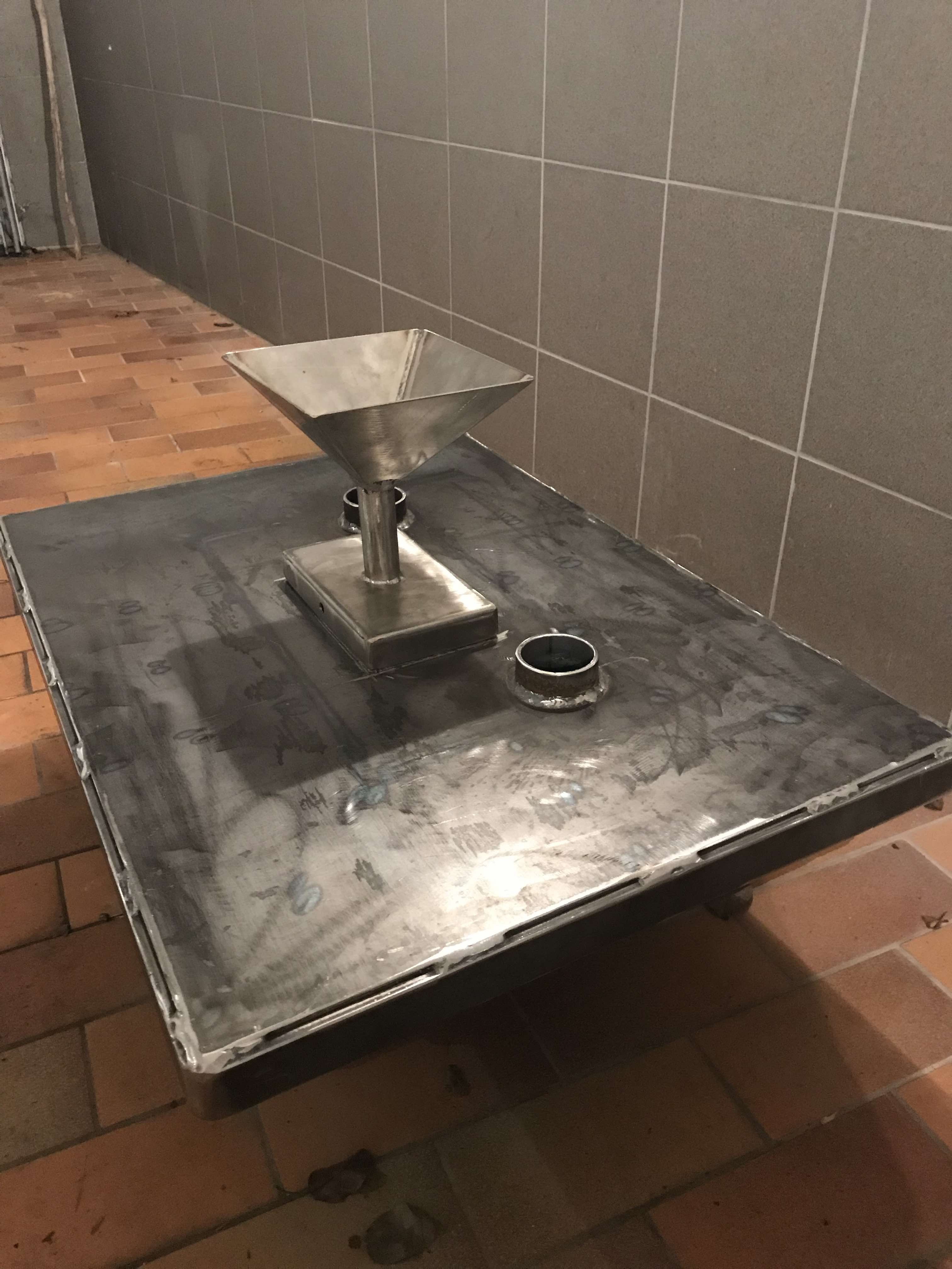

Добрый день. Продолжу Very Happy
Нашел сварного. Вдвоем думали как сварить бак.
Посмотрели что есть интернете. Так как из нержавейки дороговато, сварили из простой стали но взяли толщину 6 мм. Smile Very Happy
Вид сверху. Нержавейки хватило только на лейку

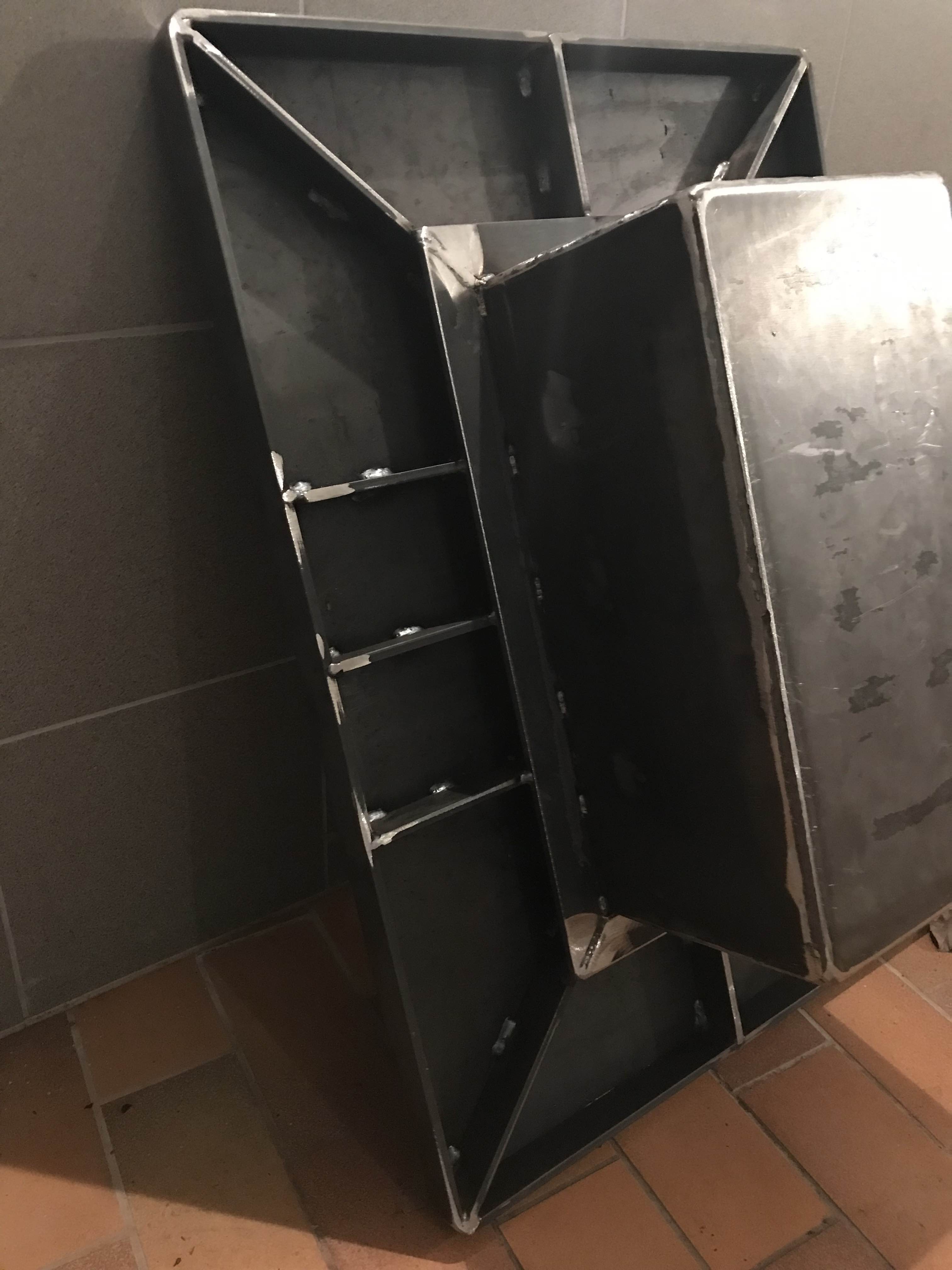

ANDREJMOR
Зарегистрирован: Пн 24 Декабрь 2018, 19:14
Сообщения: 38
Регион: Berlin (Berlin)
СообщениеДобавлено: Вт 15 Январь 2019, 20:42 Ответить с цитатойВернуться к началу
Снизу есть опорная полоса для состыковки с шамотным ядром.
Верхняя плита ложиться на красный кирпич. Для ребер жесткости буду делать пропилы.
Так как шамот у меня толщиной 30 мм основную нагрузку хочу сделать на красный кирпич. На шамот положу мастику и вату для уплотнения.
Под верхнюю плиту вату.
Подскажите пожалуйста как этот вариант в плане безопасности.
нет ли опасности что в стыке между шамотом и баком сможет попасть в парилку углекислый газ.
И если есть особенности какие, подскажите пожалуйста.

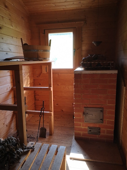

СообщениеДобавлено: Вт 21 Апрель 2020, 12:00 Ответить с цитатойВернуться к началу
Добрый день всем мастерам.
Моя старая ветка сохранилась, так что продолжу.
Не знаю причину но ветку я не закончил. Печку я достроил.
Пользовался два парных сезона. Вообщем я очень доволен. Пар совсем другой. Никакого сравнения с железными печками. Ну конечно мнрго ошибок вылезло. Самая главное не правильное расположение печи, прилепил к стене, в плане пожаробезопасности не правильно (хотя все нормально) ну и обслуживать печь не возможно. Так что как минимум, надо переставлять. Долго греется 6-7 часов в зависимости от дров.
Ну и большой расход дров.
Хочу переставить и сделать печь больших размеров.
Придется перемещать окно.
Ну и соответственно первый вопрос дилетанта.
Можно ли сложить печь не по схеме шамотное ядро и кирпич с наружи а сразу сложить печь из шамотного кирпича на ложок. И если да то варианты простой наружней отделки.
Заранее благодарен.
Это то что я сейчас имею.
 Размер файла:  87.03 КБ
 Просмотров:  278 раз(а)
Александр Володин
Сообщения: 791
СообщениеДобавлено: Ср 22 Апрель 2020, 00:46 Ответить с цитатойВернуться к началу
Заранее благодарен.
Стенки просто в полкирпича люди строят испокон веков. Из шамота, конечно, тоже можно, но, говорят, с него излучение более жёсткое и менее приятное. Простая отделка - штукатурка по сетке, возможно она и излучение смягчит. Сетка может избавить от необходимости железного бандажа.

СообщениеДобавлено: Чт 23 Апрель 2020, 12:24 Ответить с цитатойВернуться к началу
Спасибо за первый ответ. А не будет перегреваться стенки печи. Посмотрел в других местах, вроде говорят что стены печи сильно разогревают парилку а камни в каменке не успевают нагреться.
Про излучение от тонкой стенки тоже думаю, поэтому и хочу отделку сделать. Может плитка какая есть температурастойкая
ANDREJMOR
Сообщения: 38
СообщениеДобавлено: Чт 23 Апрель 2020, 12:26 Ответить с цитатойВернуться к началу
Или может быть ничего не менять в конструкции и только стены сложить на ложек, и за счет этого увеличить объем топки.
Место мало Surprised
Александр Володин
Сообщения: 791
СообщениеДобавлено: Чт 23 Апрель 2020, 15:21 Ответить с цитатойВернуться к началу
Некоторым сильно разогретая парилка нравится. Даже металлические печи используют. Понравится ли вам... можно выяснить только опытным путём.
А зачем увеличивать топку? Я бы увеличил печь в высоту и сделал бы бОльший объём каменной закладки, но сделал бы закладку не в металлическом ящике, а с прямым нагревом.

СообщениеДобавлено: Пт 24 Апрель 2020, 18:06 Ответить с цитатойВернуться к началу
Про прямой нагрев писал раньше, живу в Германии. Мой трубочист не разрешит. Так что только такой вариант. Металические печи были, три штуки Smile. После кирпичной теперь никогда более.
Наверное буду делать как сейчас только немного выше и кирпичи на ложек.
