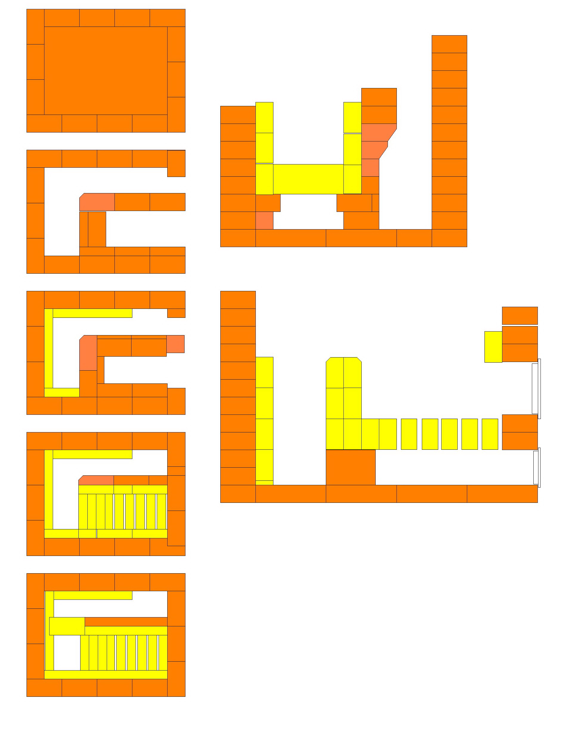

Кое-как разобрался в-этом запутанном проекте и могу сказать следующее:
- только больное воображение могло-придумать такую извращённую абракадабру, пытаясь "втиснуть" в-канальный конструктив принцип "кругового обогрева" внешнего периметра конструкции.....
- принцип "змейки" ущербный в-самом своём осмыслении, поскольку ПОСЛЕДОВАТЕЛЬНОЕ движение газов "снизу-вверх" , втиснутых в-каналы-чулки, как яйца в-колготках, приведёт к-совершенно-неРавномерному прогреву внешней обечайки.....
Как в-той прибаутке: - выпивали-веселились / посчитали - прослезились...!!?
Опять запёрли многострадальный Факел "в-холодный мешок", не-давая набрать стартовую-мощность.....
Типовой отстойный "фуфел", с-претензией на-эксклюзив.......в-игнор без-комментариев.... Shocked

....для-подобных проектов существует такое понятие как "сегментарная Топка" с-подачей "псевдо ВВ" через типовую топочную дверцу, со-встроенным регулятором притока воздуха, перевёрнутую "вверх-ногами"......
Сборный колпак выше-уровня "окна плитовины", с-подныривающим выходным "колодцем", обеспечивающим эффект "автоматической газовой вьюшки" (АГВ)....... rtfm
....при-врезке в-такой "колодец" жестяного зонтА, установленного в-качестве "вытяжки" над-плитовиной и имеющего индивидуальный "шибер", происходит мощнейшее усиление дымовой тяги трубы, обусловленное усилением разряжения по-принципу "задвижки летнего хода" (ЗЛХ)..... :hi
..Такой "шибер-зонт", в-данном конструктиве, подменяет функцию полноценной "ЗЛХ", обеспечивая "холодный стАрт" конструкции без-наличия оной........... bog

.....при-точном соблюдении моих указаний и неукоснительном исполнении вышеописанных принципов кладки, получим,"на-выходе", качественный печной прибор с-равномерным прогревом по-кругу, от-первого ряда и, практически, на-всю планируемую высотУ, до-верхнего перекрытия.....
Плита расположена в-центре, с-симметричными боковыми "карманами"........
Топочный узел выкладываем сплошным шамотом "в-полкирпича", с-переплётом лицевой фасадной стенки с-красным кирпичом.......
Никаких шамотных облицовок не-делаем.....!!
Высоту плитовины оставляем в-рядах "11-12", дабы не-плодить противоречий с-устоявшимися печными догмами....
Нужно купить подходящую кухонную вытяжку с-турбиной, ватт на "700", обеспечиваюшей корректный "холодный старт"в-полный штиль и приятную санитарию при-пользовании плитой.....
.....в-пассивном режиме эксплуатации такая вытяжка будет тоже весьма-хорошА, обеспечивая эстетику-восприятия и крутой дизАйн.......... :hi
