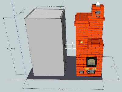

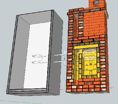

Вот "набросал" мысль, которую озвучил ранее в https://forum.stovemaster.ru/viewtopic.php?t=12282&start=12
Это сделано на размере платформы, показанной вначале у автора темы.
Печь взял которая под руку попалась.
В такой большой дом стоит побольше сделать.
Теплоаккумулятор - 1х1х2 метра (два куба).
Ну и печь такую-же поставить (4-4 кирпича).
Может топочную дверку на угол сделать, чтобы смотрелось "красивше".
В общем надо фантазию включать. Smile Радость Very Happy
Безусловно печь не сможет нагреть такой ТА.
В ТА "втыкаются" ещё и электрические нагреватели тоже.

Странно, а почему Вы рассматриваете печь и теплоаккумулятор как два разных корпуса, связаных через магистраль теплообмена? Почему не используете старое и проверенное решение "Титан на дровах". То есть топка внутри емкости с водой?
Хотя понимаю, задача проектировщика "сложить печь из кирпича"...))

Считаю, что с позиции обслуживания лучше сделать отдельно.
В ТА будут тэны засунуты.
Если потом будет газ, то печь можно будет разобрать, а ТА останется.
Я не делаю проект для этого человека, просто нарисовал вариант компоновки для наглядности.
И опять-же увидеть и подумать тоже не вредно Smile
