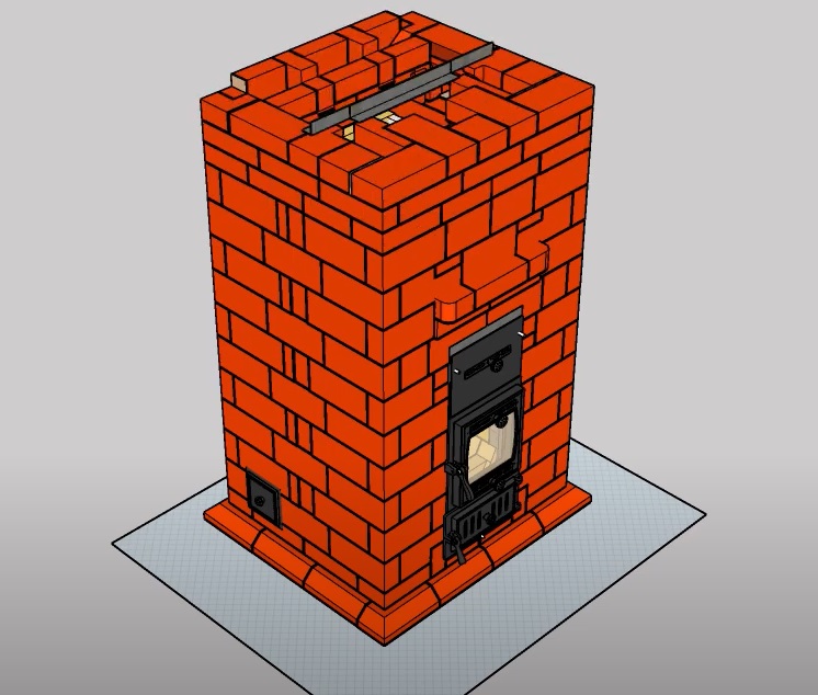

Александр, Вы думаете этот проект кому-то пригодиться, умора,Twisted Evil куча людей поймут Shocked тут не каждый печник то разберется Smile Вы сами уже пробовали разбирать?

Разбираюсь с проектом... очень сложная печь, много деталей и различных узлов. Создали каждому ряду свою сцену, теперь модельку проще смотреть, также для удобства просмотра сделали видео. Не знаю как выложить здесь на форуме Surprised
Написал администратору форума...послал на ютуб Smile
https://youtu.be/U_We7kHgyHM поправленную модельку, раскиданную по рядам для удобства просмотра, загружу в ВК.

В печке нет перекрытия по уголкам. Все перекрытия напуском и с опорой на внутренний кирпичный каркас. Металлом перекрывают только печники шестого разряда. )) А нам дилетантам любителям , так делать не положено. )) Металл в кладке печи только в виде крепления портала и конвекционные каналы.
Да ..еще одно замечание по проекту. Сам проект делался для себя и не предполагал публикации. К тому же вовремя строительства печи вносились небольшие изменения по месту , которые могли попадать
в проект или не попадать. Поэтому в проекте есть места с различными вариантами конструктивных решений. Например перекрытие топливника керамоволокном и т.д . Эти варианты могут накладываться друг на друга. Если что то непонятно по проекту , лучше спросить , а не вносить "отсебятину".
Ниже картинка из ролика, которая НЕсоответствует действительности
Владимир, отсебятину не вносили, что было в проекте так и оставили.
Не понимаю для чего выгладывать проект в массы, если он не соответствует действительности((
Как скажите, могу удалить ролик с публикации. Surprised
Размер хайла ( 115.5кв.см) тоже поменяли...или такой же как в проекте оставили?
Размер хайла ( 115.5кв.см) тоже поменяли...или такой же как проекте оставили?
Проект выложен по Вашей просьбе. Он соответствует
действительности .. так как по нему и построена печка. Там есть несколько узлов , которые прорисованы в разных вариантах. Убрав или установив соответствующие слои в проекте получаем нужный вариант. Естественно выбран в итоге только один. Я понимаю , что догадается какой из вариантов реализован трудно. Но по умолчанию неиспользуемые слои скрыты. Поэтому и говорю .. спрашивайте если есть сомнения. Чистить проект конечно можно , но это имеет смысл если кто то соберется его повторять. А если такой человек найдется, то уже имеет смысл модифицировать этот проект с учетом всех выявленных погрешностей .
Хайло (порт) заужен намерено. Сейчас перед глазами проекта нет и слету сказать площадь не могу. Но сделан вариант перекрытия топливника из трех шамотных кирпичей. Вечером из дома дам более точную инфу по размерам .
