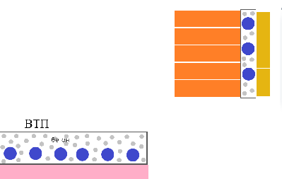

Vad писал(а):
И ещё об одном гигиеническом компромиссе... так сказать, на ступеньку вверх...
Предел разогрева глазурованных печных изразцов в 90 град. Ц тоже появился не случайно, и не только как страховка от ожога.
Этот предел примерно соответствует пределу разогрева радиаторов водяного отопления.
И эта цифра тоже когда-то обсуждалась специалистами, поскольку нужно было найти компромисс между гигиеной радиатора и компактностью уже не квартирной, а домовой, районной, городской системы отопления в целом.
То есть воду выгоднее подавать погорячее, но все понимали, что температура радиатора под сотку уже совсем нехороша.
А кроме того - был опыт парового отопления, которое когда-то вдруг стало очень популярным в жилом секторе, но... пар грел радиаторы до температуры больше сотки легко, и поэтому характерный запах утюга скоро привел к падению популярности пара... но - оставил печникам и проектировщикам любых греющих поверхностей уже совсем верхнюю границу гигиенического компромисса: хотя бы не до температуры кипения воды!
И поэтому одно время были популярны т. н. водяные печи, где вместо кирпичного массива тепло накапливалось водой, которую, естественно, до сотки не грели.
P. S.: ...любители Булгакова могут вспомнить, как выкручивалимь при паровом отоплении: в знаменитой квартире профессора Преображенского из "Собачьего сердца" массивные чугунные радиаторы парового отопления "наливались жаром" 2 раза в сутки - чтобы не жечь пыль весь отопительный сезон.
И этот пример интересен тем, что примерно такой же логикой когда-то мотивировалось введение в жильё облегченных кирпичных печей повышенного прогрева: да, в пике на поверхностях у нас может быть до 120, но только на небольшие промежутки времени...
Это было более сотни лет назад...
Сейчас вся Ваша гигеничность решается куда проще... И не только гигиеничность...

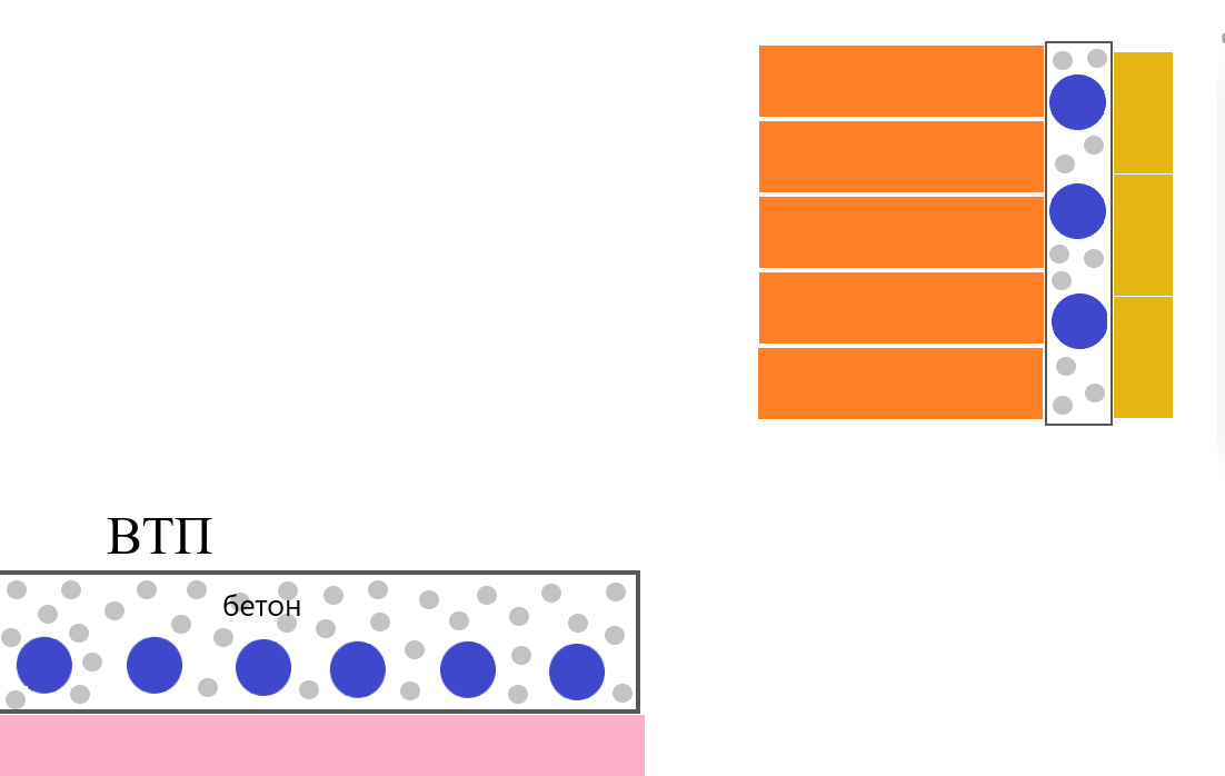

Во вложении стенка печи с встроенным теплообменником, снимающим все гигиенические недоразумения, из которого теплоноситель поступает в водяные теплые полы, устраиваемые в отапливаемом помешении, заодно решая вопросы отопления отдаленных помещений... С таким подходом более не нужны две и более печи для отопления нормального (многокомнатного) жилища...
