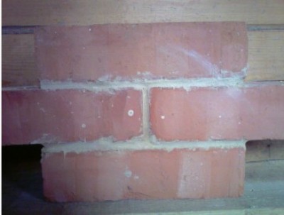

швы заполнены хорошо, без видимых пустот и раствор вроде мешали покрепче, и добавляли чуть- чуть извести. я в трубу камеру со светом спускал (занимаюсь просто я видеонаблюдением и охраной), стенки ровные, с отколотыми гранями кирпич изнутри не встречается, только снаружи. швы как будто пальцем подчищали- ямка на 4-6мм. с несущей стеной специально не перевязывали. так , где раствор прилип там и прилип. распушку на этажах не сделали, блин а перекрытия дерево (от лаг до дыма мин 350мм). прийдется построить вокруг трубы дублирующую стену из газобетона 10 см толщиной и пять см зазор оставить.

Распушку надо бы сделать. Или хотя бы подшить снизу потолок жестью, а между трубой и деревом минвату положить или песка насыпать.

огромное спасибо за советы! а это обязательные мероприятия даже если снаружи построить стенку из газобетона? в лагах окно 1000х1000мм почти по центру дымовая труба. дымовая труба получится с собственной дублирующей стеной из газобетона. ну и рядом четыре вентканала из оцинкованной жести через утеплитель базальтовую вату (ну чтоб не грелось на всякий случай).

У вас проблема со средней балкой на рисунке слева. Она упирается в трубу? Если будете делать стенку из газобетона, то распушка справа не нужна.

лаги не доходят до трубы 7 см , там залито 7 см бетона, связанного с армопоясом- теплу есть куда оттекать

Маловато 7 см. конечно, но лучше чем ничего. А то видел как балка во внутрь трубы входит, вместо кирпича стояла. Как не загорелась не знаю, но обуглена была здорово.

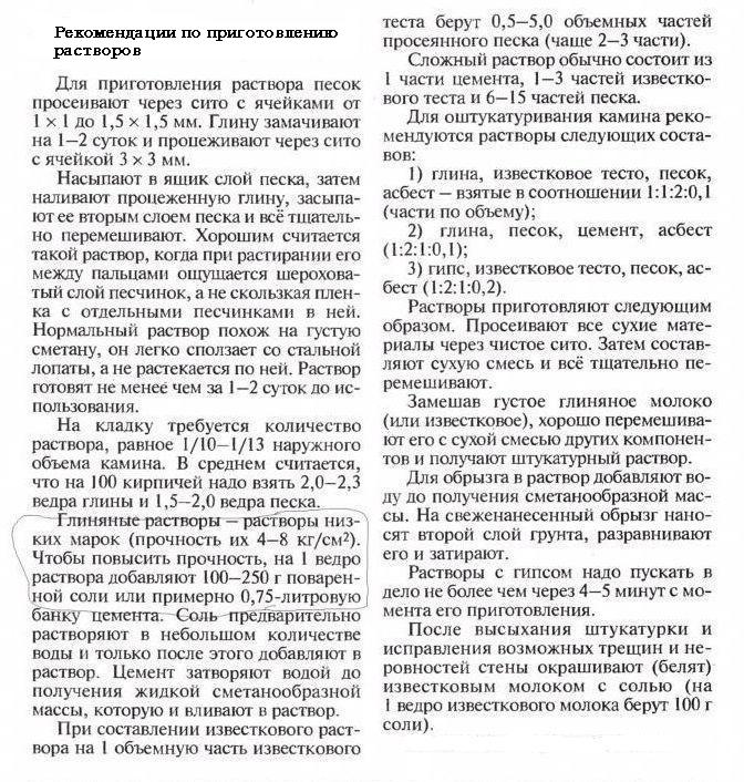

Рекомендации по приготовлению растворов

СПАСИБО! На эти растворы потом можно будет прилепить камни или керамогранит? Если вдруг клиенту в голову взбредет. Можно и декоративную штукатурку под акрил - тоже, вроде, влагостойкий и атмосферостойкий, только по базовому слою с сеткой. Голова нараскоряку, но до мая еще есть время. Еще раз спасибо, Александр!
