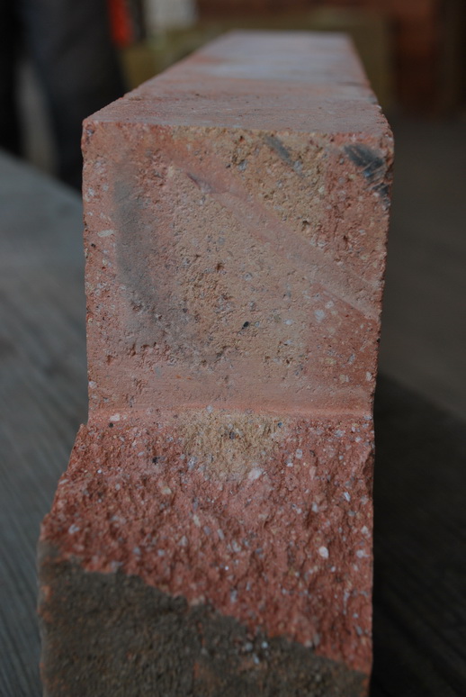

Закусывало при прохождении зон.

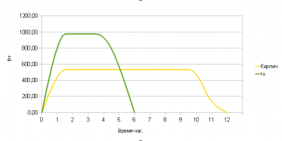

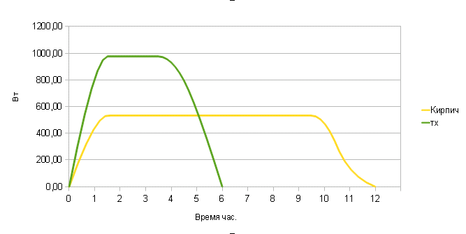

СообщениеДобавлено: Ср 6 Июнь 2012, 20:26 Ответить с цитатойВернуться к началу
Приблизительный график теплоотдачи 1м2 стенки, толщиной 12см. С учетом одинакового теплового потока(затраченной энергии) на стенку и температуре воздуха с внешней стороны. Выведен теоретически, без учета остывания газа с внутренней стороны и нагрева воздуха с внешней.

СообщениеДобавлено: Пт 8 Июнь 2012, 07:21 Ответить с цитатойВернуться к началу
vladgri, на основании чего построен этот график, это результат практических испытаний?

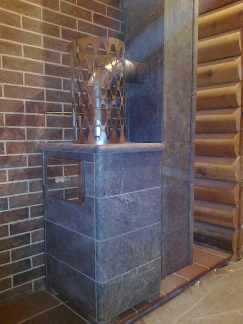

СообщениеДобавлено: Ср 27 Июнь 2012, 01:28 Ответить с цитатойВернуться к началу
Печь чугунная Калита в облицовке тх.
Взял стандартную облицовку и немного доработал "напильником"

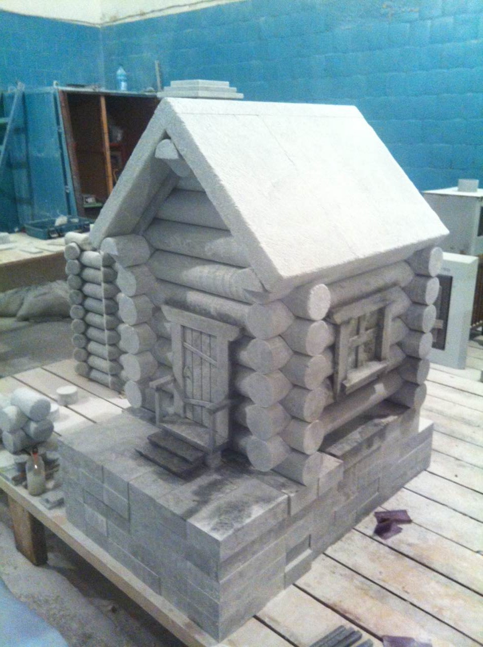

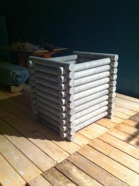

СообщениеДобавлено: Чт 13 Декабрь 2012, 19:01 Ответить с цитатойВернуться к началу

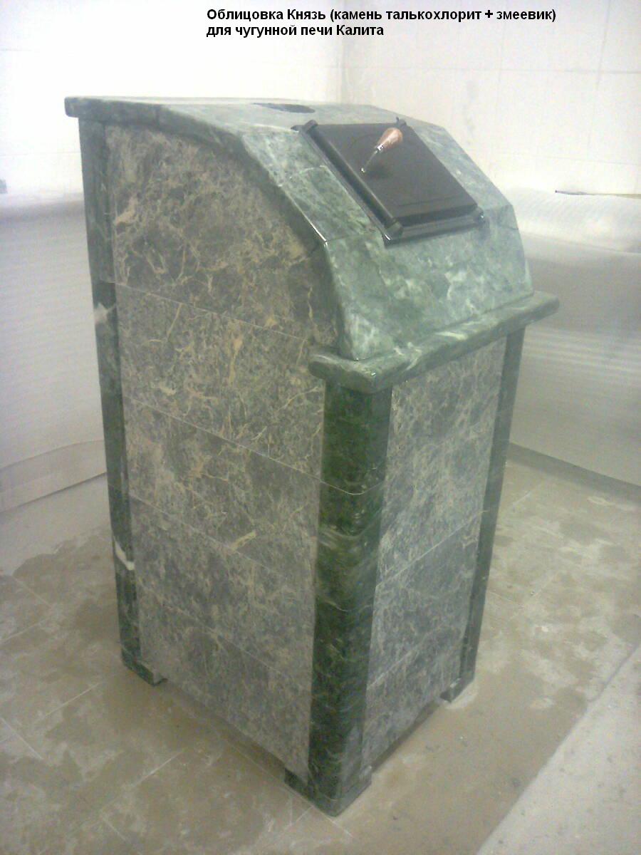

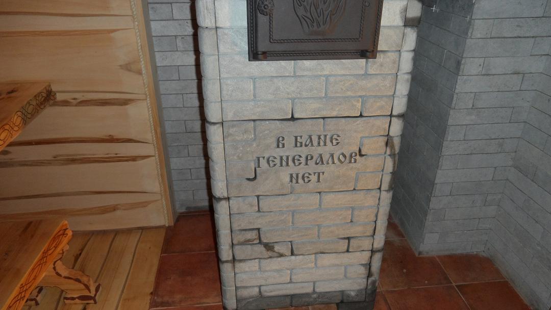

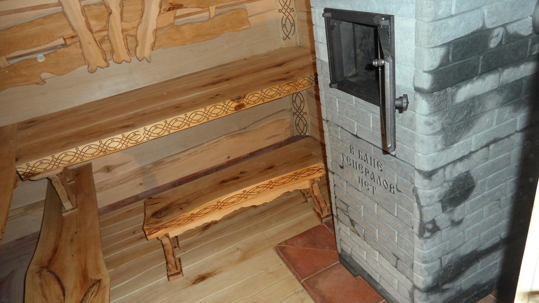

Вот ещё несколько работ банных печей в талькомагнезите (талькохлорите).
Обе эти облицовки предназначены для чугунного ядра банной печи Калита.

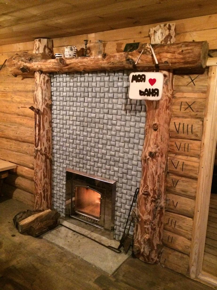

СообщениеДобавлено: Чт 28 Август 2014, 00:56 Ответить с цитатойВернуться к началу
в продолжение темы
печь банная
