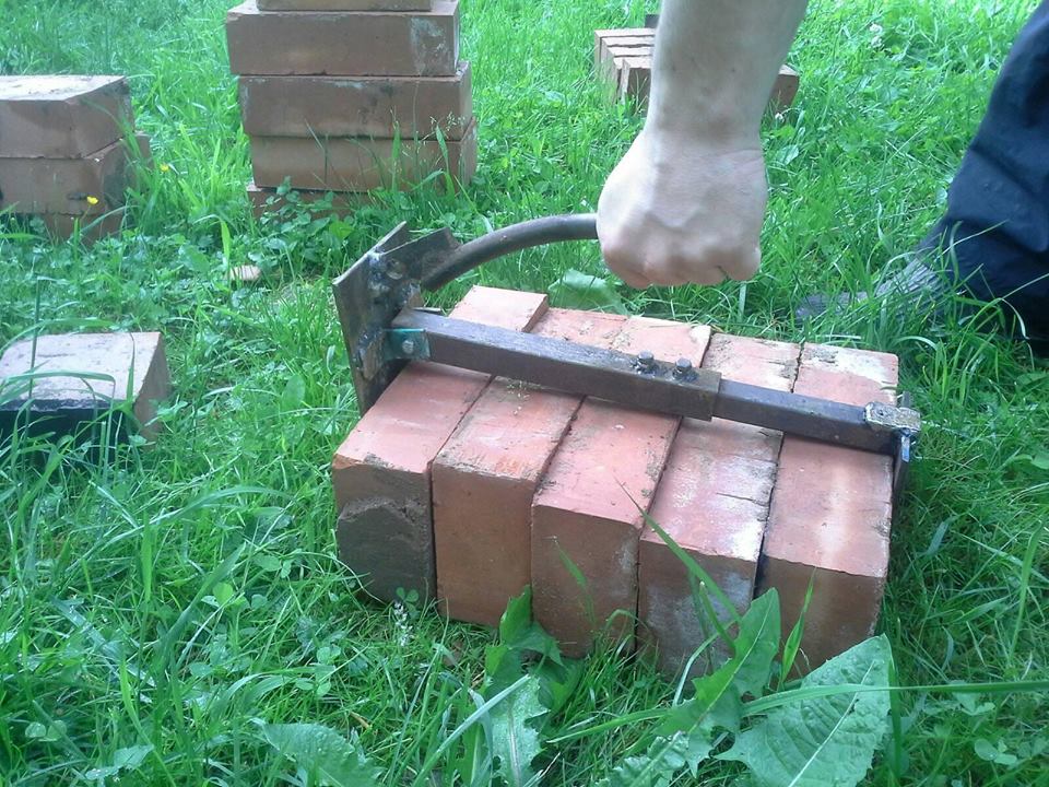

Изготовил один,без всяких чертежей.Проверил на максималку 7шт.
Таскать будем по 4-5 шт.
Работ на пол часа и бюджет 160 руб,столько стоит 2 профильные трубы на две приспособы.Результатом доволен-делаем вторую.
С уважением! 8 91О 951 О7 О7

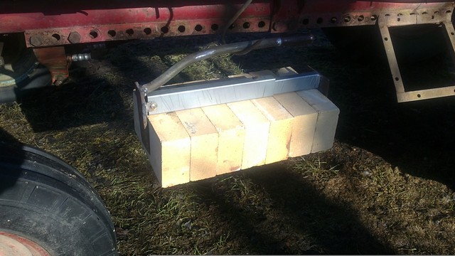

Соорудил, по мотивам...из подручного лома.
