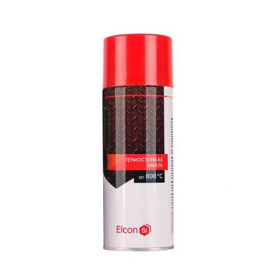

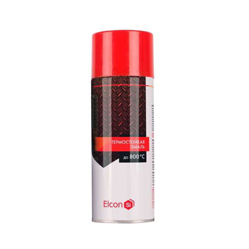

Здравствуйте, увжаемые мастера! Посоветуйте, пожалуйста, чем лучше покрасить металлический каркас кирпичной печи? То есть, температура сравнительно невысокая, а материал - металл.
Интересует качество покраски, время высыхания и интенсивность запаха (в доме дети и звери, нужно понять, как далеко и надолго их эвакуировать. Конечно, хотелось бы что-то быстросохнущее и не очень вонючее). И цвет хотелось бы в коричневых тонах.
Что вы можете посоветовать?
СообщениеДобавлено: Вс 30 Апрель 2017, 20:03 Ответить с цитатойВернуться к началу
Любая термо эмаль от 150 градусов Церта Элкон и другие сохнет пару часов при нагреве даст запах проветрить думаю за день проблему можно решить . Есть такие краски и эмали что глаз режет и дышать нечем а бывают и терпимо как бы .

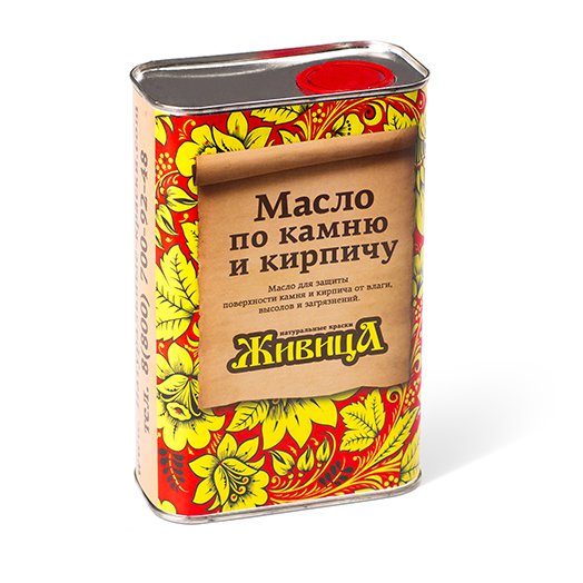

Товарищи подскажите кирпич ручную формовку не кто не пробовал пропитывать этой жидкостью ЖИВИЦА какой эффект и какой расход . ????Лучшая пропитка для камня и кирпича
Водоотталкивающая пропитка для кирпича и камня создает защитную эластичную водоотталкивающую пленку, устойчивую к воздействиям воды и резким перепадам температур. Более того, оно делает кирпич и камень более привлекательным, подчеркивая их фактуру. Покрытие предотвращает появление грибка и плесени, укрепляет минеральные поверхности, связывает цементную и известковую пыль, облегчая уборку. Пропитку можно сделать цветной - для этого нужно добавить колер-= Цена 800 руб за литр
