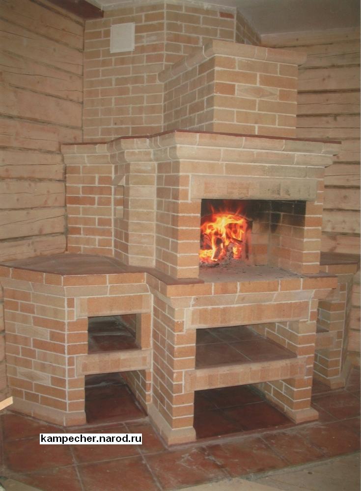

Класные у вас печки!!! У меня их всего штук 5-7 было.
Вот одна из них.
камины печи ПЕРМЬ 89026322113
