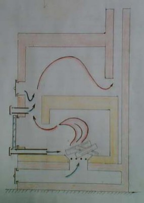

Чистый режим СДГ — это когда дым (горячий газ или горячий воздух) движется вверх свободно за счёт весьма распространённого на Земле явления — закона гравитации, при котором тёплые газы движутся вверх, а холодные газы опускаются вниз.
Истинно колпаковая печь
Конечно, основной принцип, заложенный в Систему СДГ, в корне неверен. Отходящие газы невозможно разделить гравитационными способами на "продукты горения" /двуокись углерода и пары воды от сжигания водорода/ и на "балластные газы" /азот, избыточный воздух, влага древесины/. Тем не менее формальный расчет Калимуска по Системе СДГ приводит к конструкциям, похожим к печным конструкциям Грум-Гржимайло по гидравлической модели.
При этом еще раз подчеркнем, что Система СДГ - это вовсе не "свободное движение газов" по Грум-Гржимайло. Свободное движение гвзов - это банальный подъем горячего газа /дыма/ вверх, в частности, с вытеснением более холодных газов из колпака. На свободном движении газов работают барбекю, топливники каминов, русские печи /беструбные и трубные безтяговые/, металлургические печи Грум-Гржимайло /принципиально беструбные с избыточным давлением внутри/.
Но свободное движение газов может сочетаться с "принудительным" движением за счет тяги трубы. На рисунке представлена принципиальная эскизная схема "истинно колпакового топливника", смонтированного в другом "истинном колпаке" /теплосъемном/. В этой схеме внутри печи создается разрежение за счет трубы, что обеспечивает работу поддувала, струйного ввода первичного и вторичного воздуха. Такая схема /по сравнению с обычной схемой топливника/ может быть хороша тем, что пламя проходит непосредственно у стеклянной двери, что позволяет визуально регулировать соотношение первичного и вторичного воздуха. Схему можно было бы дополнить нисходящими каналами из верхнего колпака для прогрева низа печи по бокам. В топливнике также можно опустить решетку, организовав дополнительную опущенную топку /может с дополнительной дверкой/ по аналогии с теплушками.
Если бы кто-нибудь проработал примерную рабочую схему /или порядовку/ подобной печи, то я бы, пожалуй, сложил бы ее летом и испытал в экспериментальном порядке.
С уважением, Игорь Сергеевич

Не надо нам подсовывать печь Хошева Ю.М. Я просил Вас привести схему, выполненную в соответствии с Вашим описанием. Не передергивайте.
СообщениеДобавлено: Пн 19 Июль 2010, 14:52 Ответить с цитатойВернуться к началу
Уважаемый Игорь Сергеевич, на мой вопрос Вы привели схему печи которая соответствует устройству ОВИК ЗК 11. О чём мы спорим??? О правильности применения термина "СДГ" к печам Игоря Кузнецова? Так он этот термин сам и ввёл, для описания отличий в работе (основном методе теплосъёма) своих печей.
Вы же не отрицали что ОВИК ЗК 11 для основного теплосъёма использует "СДГ", это её отличие от других конструкций.
Ошибаетесь. Разница по устройству и принципу работа принципиальная и колоссальная.

Ваше описание подходит под любую печь: закройте глазки и представьте две задвижки на которые вы указали. Такое в любой печи Кузнецова, и сюда же приплели ВВ, СШ и К. Что изменилось?
Так что рисуйте схему свою, а Хошева оставьте Хошеву, хотя и там есть одно существенное от которого Грум-Гржимайло уходил в первую очередь после модернизации своей первой печи (вернее топливника).
И не умничайте
В описании выше всё настолько подробно и понятно описано, что Вы со своим высшим строительным образованием и огромным опытом строителя, а также многих лет работы руководителем в УКС (управлении капитального строительства) это должны легко понимать и представлять. Странно, что Вы для понимания требуете ещё и схему.
от такого описания любой попросит схему
Хошев нарисовал и все поняли. Сделайте то же, и станет ясно.
Вас же просили
покажите нам, хотябы схематично, Ваши разработки
схематично
