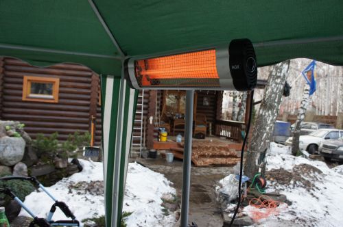

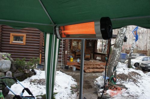

Так какой же прибор лучше использовать для отопления тепляка?
Кто чем пользовался?
...как вам такая штука?
 Размер файла:  37.62 КБ
 Просмотров:  876 раз(а)

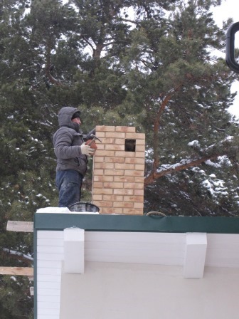

Комплекс барбекю стоим в тепляке а трубу приходится строить так, благо на улице всего -7 ,правда ветерок задувает.
 Размер файла:  65.22 КБ
 Просмотров:  826 раз(а)

А на что трубу кладёте? (Раствор) Труба загильзована?

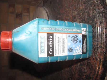

Труба гильзована, кладем на ветонит,добавляем не замерзайку. Труба уже стоит, сегодня и вчера -1-2. повезло с погодой. Обычно в это время у нас значительно холодней.

Что за незамерзайка?
Писанин Роман +79036460762
Сообщения: 1602
СообщениеДобавлено: Пт 16 Декабрь 2016, 16:07 Ответить с цитатойВернуться к началу
Вот такая.
 Размер файла:  35.06 КБ
 Просмотров:  887 раз(а)

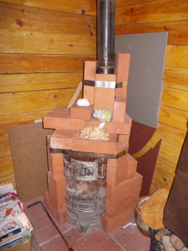

Этой зимой вот такой вариант прокачили армейскую печку в с ней жили и работали когда нет хорошего электричества, а так тепловые пушки часто применяю .
 Размер файла:  222.52 КБ
 Просмотров:  823 раз(а)

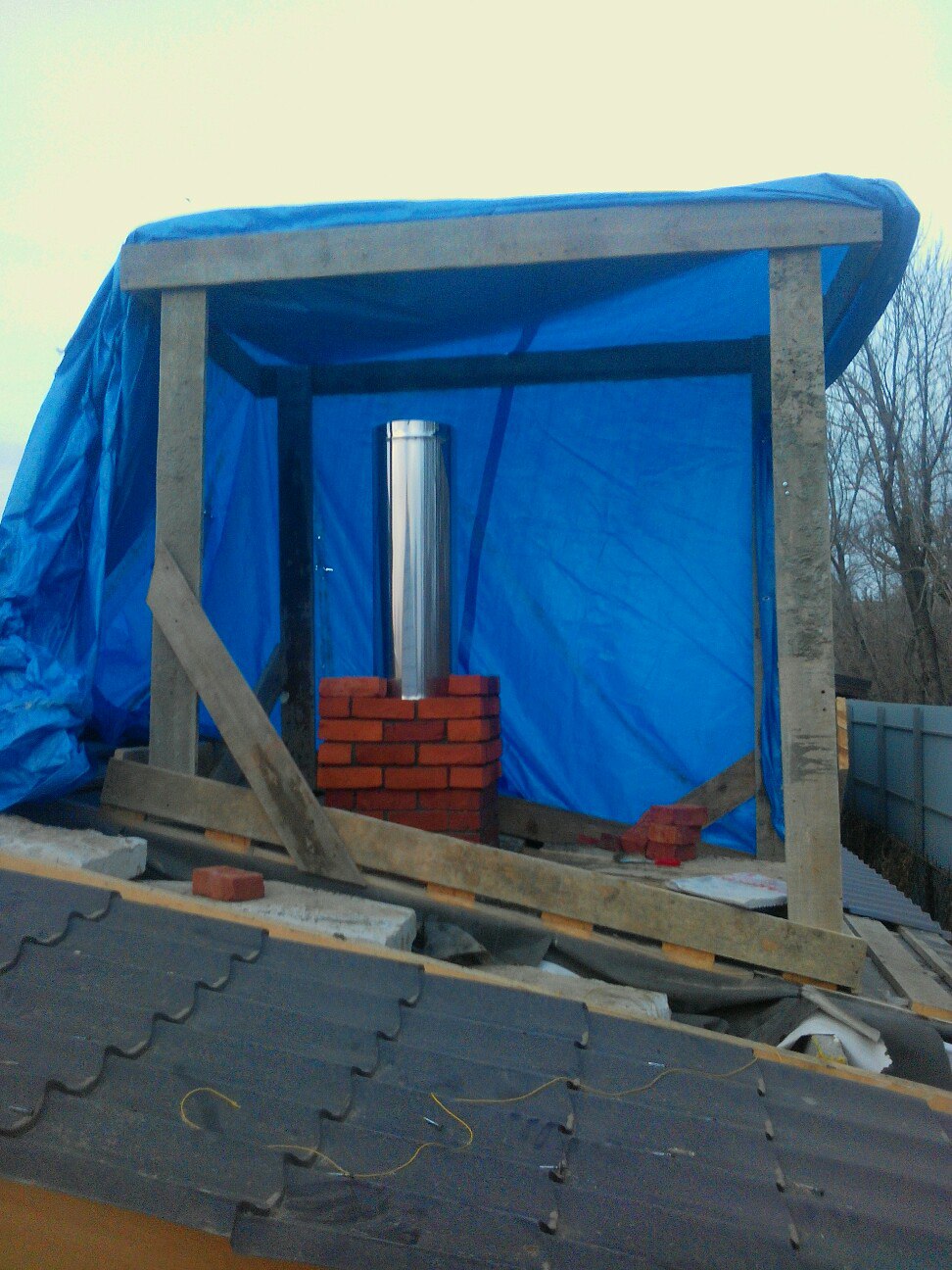

А я и на крыше тепляк строю правда только при небольшом уклоне. Тепло нагнетаю через дымоход.
 Размер файла:  252.74 КБ
 Просмотров:  766 раз(а)
сегодня тоже построил "тепляк", но это для просушки футеровки, 2 теплокарлосана по 2 квт...ждем весны...))
