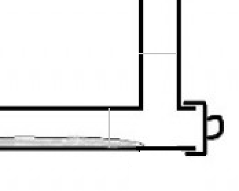

О, как оперативно! Спасибо, спасибо! Да я вот тоже о прочистке гор. участка думал, но, пожалуй, склоняюсь к другому решению - заказать вместо имеющегося тройника крестовину, не люблю такие решения, в основе которых разборка конструкции.
В графу "иждивенцы" вписал: "государство"
СообщениеДобавлено: Вс 24 Июль 2011, 22:03 Ответить с цитатойВернуться к началу
Как вариант...

что то я не видел таких "четверников" ...если только у вентиляционщиков Very Happy из оцинковки
СообщениеДобавлено: Пн 25 Июль 2011, 08:55 Ответить с цитатойВернуться к началу
Надо заказывать у жестянщика или у слесаря(сварной из листа-1,0-2,0). А может использовать имеющийся тройник?

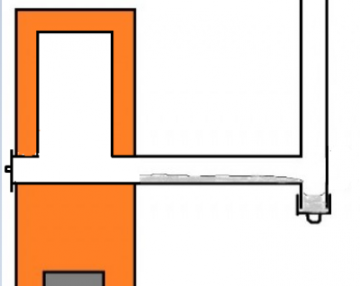

может предусмотреть отверстие/чистку в печи, совпадающее по свой оси с горизонтальным участком трубы и чистить через печь?
трубу оставить коренной с нижней прочисткой...а вдруг ворона упадет Smile
СообщениеДобавлено: Пн 25 Июль 2011, 09:18 Ответить с цитатойВернуться к началу
Тогда, можно такой вариант...
 Размер файла:  16.54 КБ
 Просмотров:  703 раз(а)
СообщениеДобавлено: Пн 25 Июль 2011, 09:21 Ответить с цитатойВернуться к началу
мне думается это оптимально Surprised

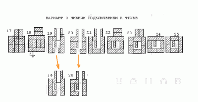

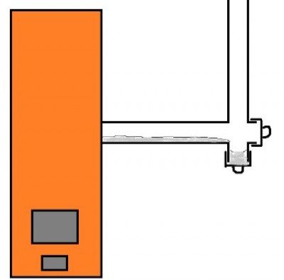

СообщениеДобавлено: Вт 26 Июль 2011, 22:06 Ответить с цитатойВернуться к началу
Пожалуй, это наилучший вариант. К тому же крестовину не надо заказывать, тройник сэндвича уже есть. Порядовка, стал быть, будет вот такая?
Нижнее подключение
 Размер файла:  10.87 КБ
 Просмотров:  1184 раз(а)
СообщениеДобавлено: Вт 26 Июль 2011, 22:07 Ответить с цитатойВернуться к началу
все верно, и прочистка на месте в печи Smile

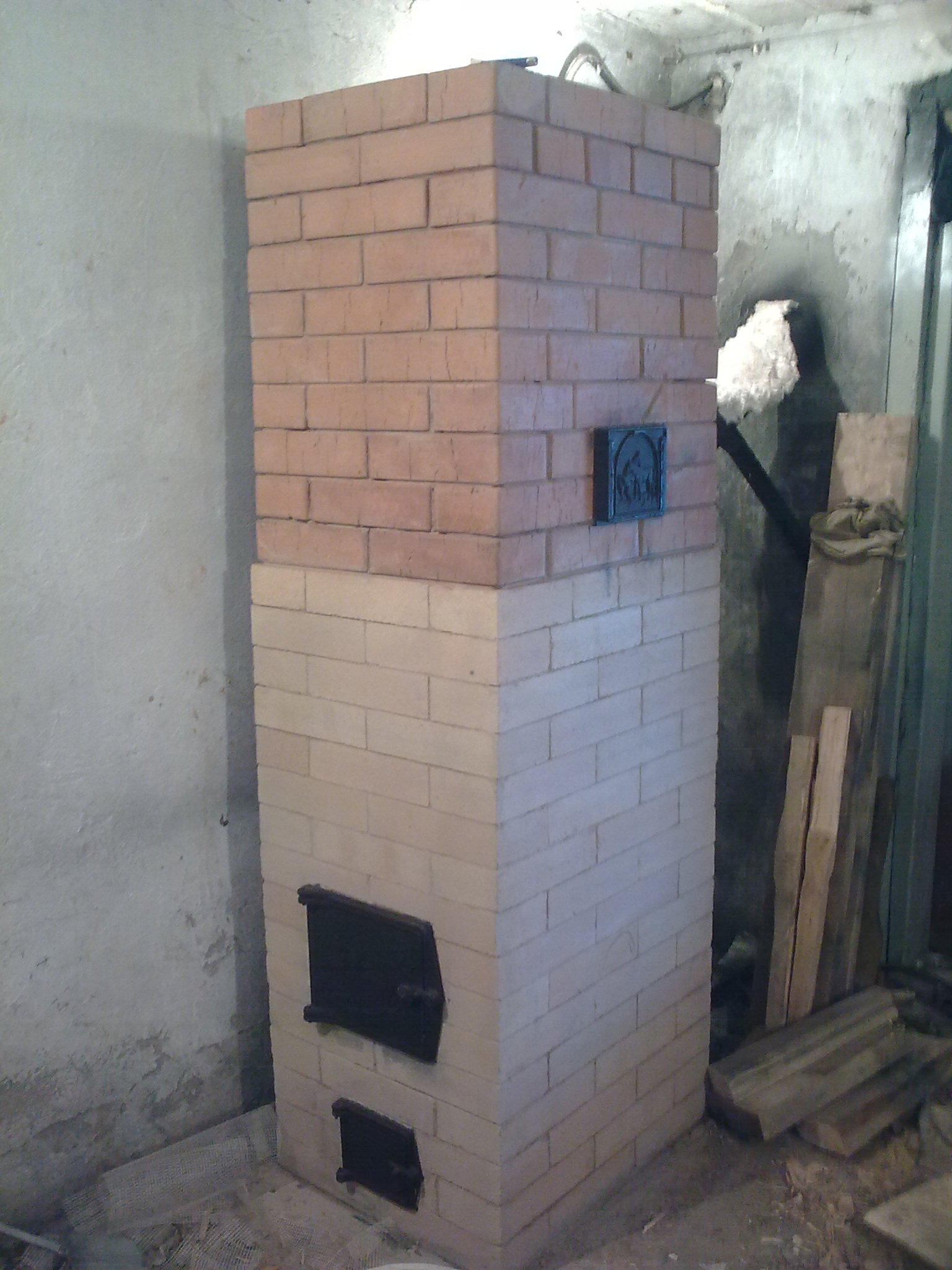

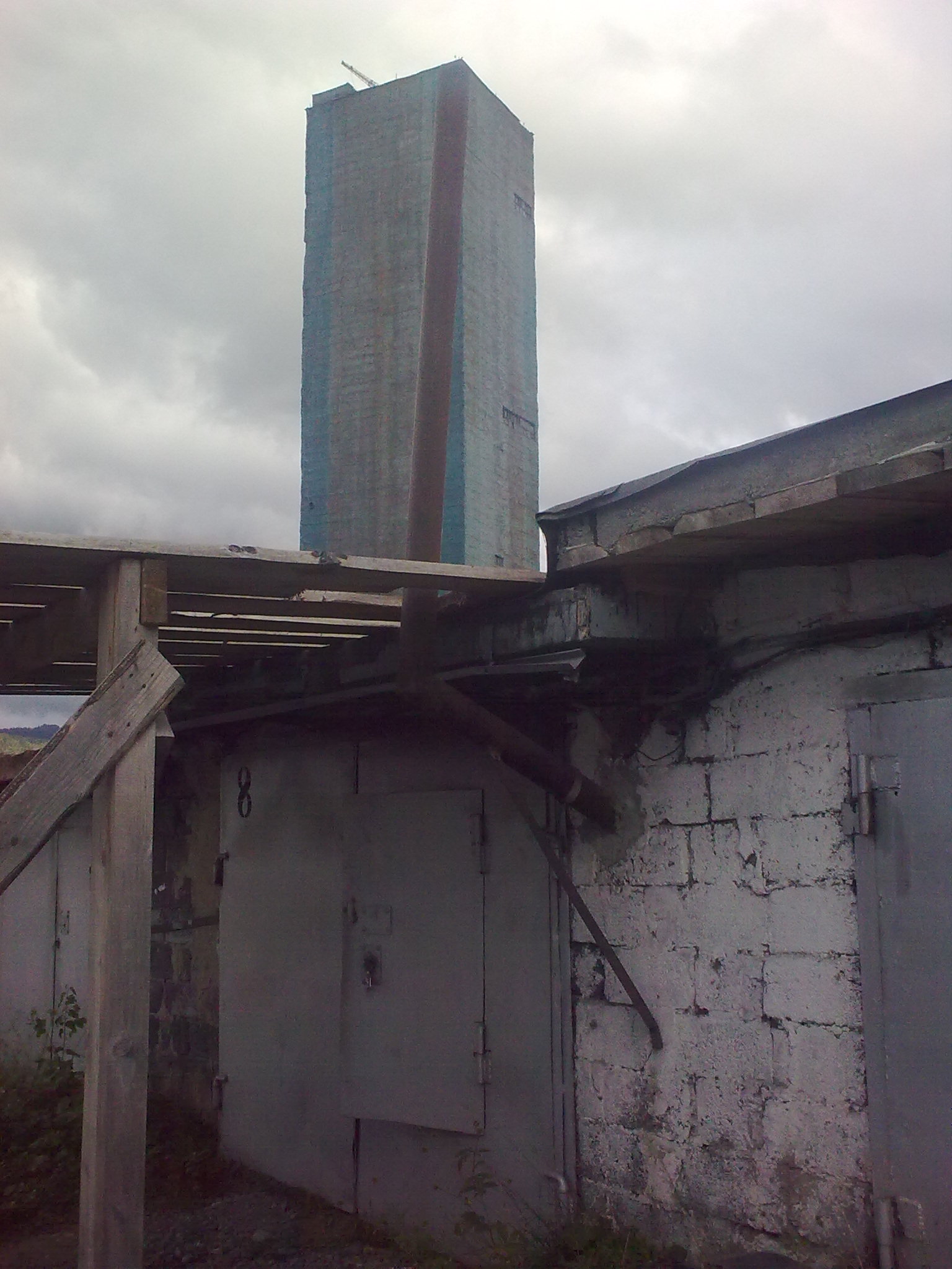

СообщениеДобавлено: Ср 27 Июль 2011, 18:32 Ответить с цитатойВернуться к началу
Уменя вот так получилось
 Размер файла:  379.65 КБ
 Просмотров:  1225 раз(а)
Михаил Казаков
Зарегистрирован: Сб 20 Ноябрь 2010, 01:07
Сообщения: 7
Регион: Тверская губерния
СообщениеДобавлено: Ср 27 Июль 2011, 20:21 Ответить с цитатойВернуться к началу

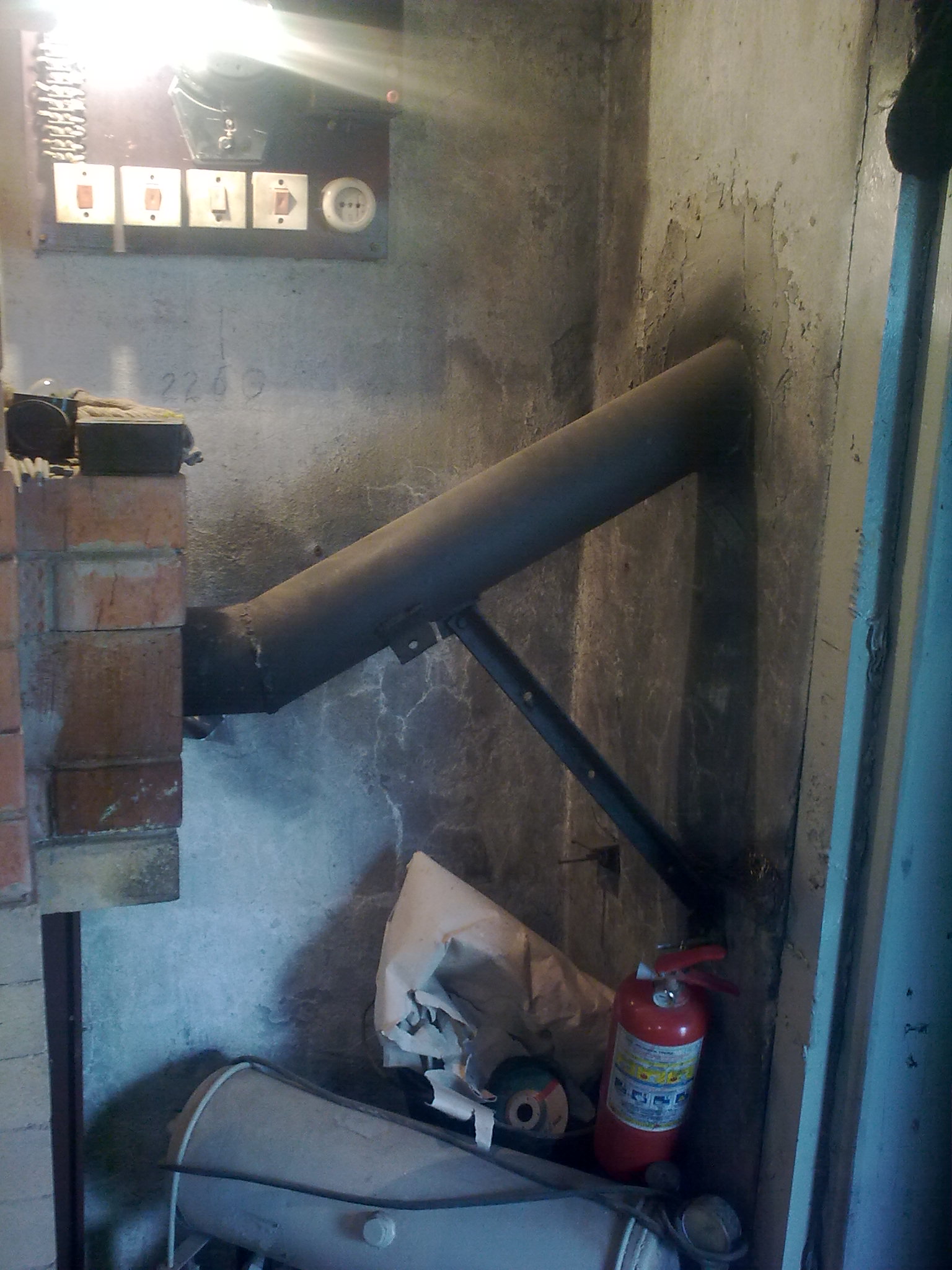

Вот и я тоже также хочу, снизу по 17 или 18 ряд - огнеупором, выше - керамическим. Дымоход у Вас, как я понял, с нижним подключением. Какой диаметр, высота дымохода, длина горизонтального участка, нет ли проблем с его прочисткой?
Евгений К
Зарегистрирован: Вт 12 Октябрь 2010, 20:30
Сообщения: 58
Регион: Кемеровская обл.

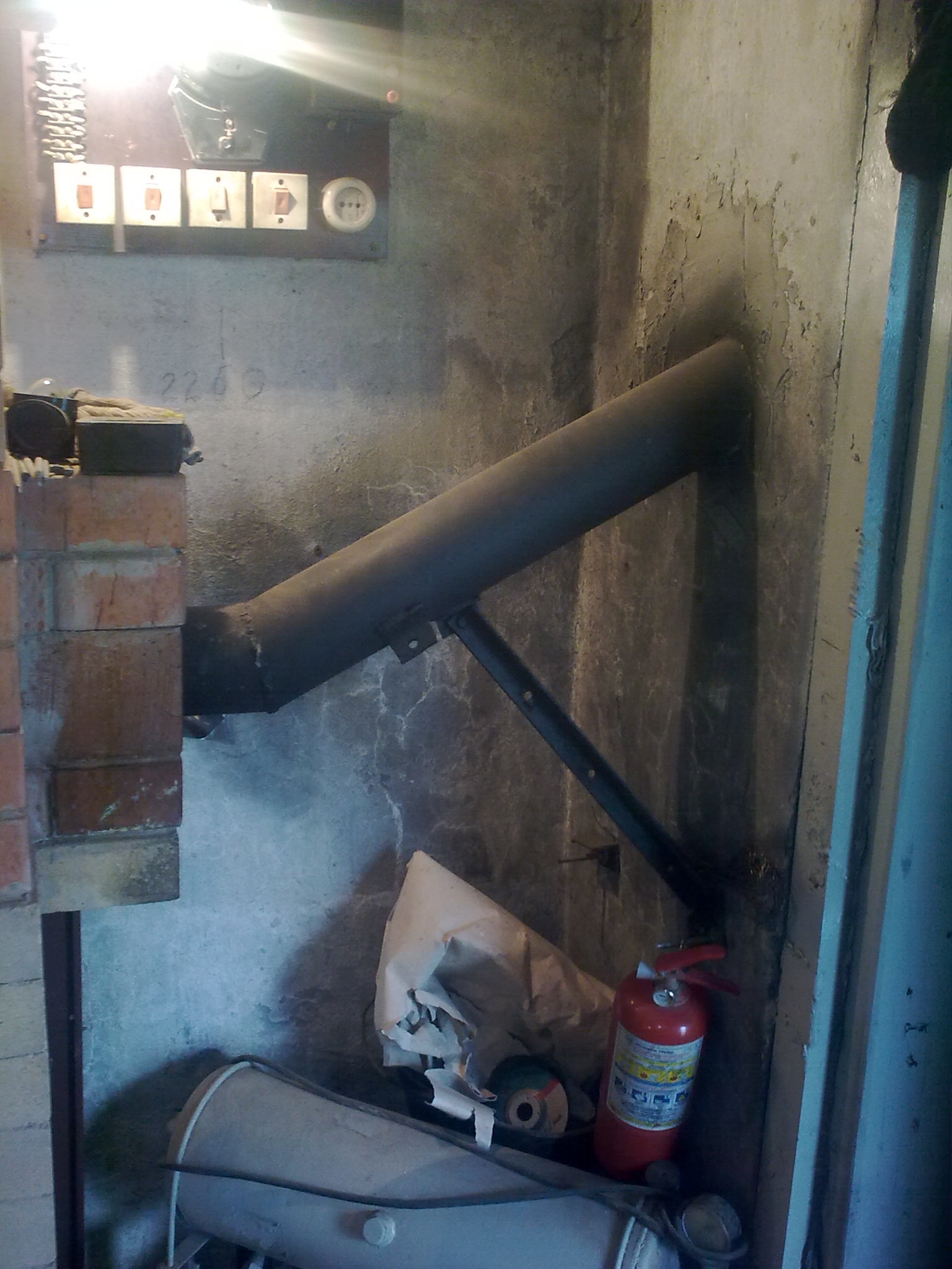

СообщениеДобавлено: Чт 28 Июль 2011, 19:36 Ответить с цитатойВернуться к началу
Труба D100, наклонная L 160 см, вертикальная чуть больше 2 х метров. Эксплуатировал примерно месяц. С прочисткой , я думаю проблем не будет (сверху гибким валом). Моя первая печь, поэтому есть недоработки. Но как не странно она работает!
 Размер файла:  398.92 КБ
 Просмотров:  1028 раз(а)
 Размер файла:  427.41 КБ
 Просмотров:  1048 раз(а)
СообщениеДобавлено: Чт 28 Июль 2011, 20:00 Ответить с цитатойВернуться к началу
Пожарники за печи в гаражах не "шумят"?
Евгений К
Сообщения: 58
СообщениеДобавлено: Пт 29 Июль 2011, 05:41 Ответить с цитатойВернуться к началу
Пока тихо. Каждый десятый гараж с печкой.

СообщениеДобавлено: Ср 21 Ноябрь 2012, 20:49 Ответить с цитатойВернуться к началу
Подскажите, пожайлуста, в этой печи в верхнем колпаке внутри кирпич кладется на ребро или пилится вдоль? Судя по порядовкам он пилится вдоль
Евгений К
Сообщения: 58
СообщениеДобавлено: Чт 22 Ноябрь 2012, 18:31 Ответить с цитатойВернуться к началу
Я на ребро клал
