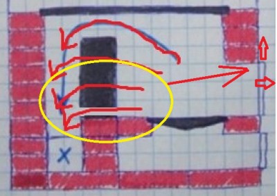

Залуцкий Александр писал(а):
Сейчас у меня стоит котел в виде паралелепипеда сзади топки. Его размеры 250х120х350. Вот разрез печи, которая стоит сейчас
Александр, между котлом-чемоданом и боковыми стенками топливника, и низом, может сделать зазор(1,5-3см), как на рисунке, чтобы ДГ омывали котёл со всех сторон? Тогда и ТВП котла увеличится, и будет подобие СШ в топливнике.

СообщениеДобавлено: Ср 16 Февраль 2011, 19:15 Ответить с цитатойВернуться к началу
Когда топлю лиственницей он уменя закипает. Если сделать как Вы предлагаете, то он закипит еще раньше. Я хочу добиться чтобы котел медленнее нагревался и медленнее остывал.
СообщениеДобавлено: Ср 16 Февраль 2011, 19:40 Ответить с цитатойВернуться к началу
Если котёл закипает а в доме холодно, то значит мала площадь и(или) объём радиаторов.
Ещё можно установить бойлер ГВС (самодельный или фирменный)...

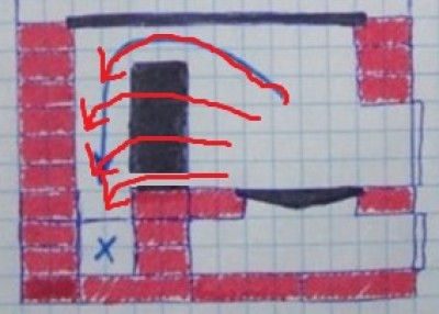

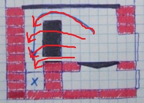

ВАМ не кажется, что топка будет дымить?
Когда топлю лиственницей он у меня закипает. Если сделать как Вы предлагаете, то он закипит еще раньше. Я хочу добиться чтобы котел медленнее нагревался и медленнее остывал.
Думаю, что на обычных печах объемного горения вы не добъетесь эффективной работы печи. Согласен, при расположении теплообменника за топкой, у стенки, скачки температуры воды будут меньше. Но горение-то объемное, значит и температура дымогазов будет сильно меняться, будет перерасход дров.
Здесь нужна пиролизная печь и расположение теплообменника над хайлом топки.
