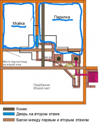

Доброго времени суток Мастера.
Подумал, покумекал и вот до чего додумался.
1. Ставлю две коренных трубы, шесть кирпичей с гильзами из сендвич-нержавейка.
одна работает только на БИК ??? (топка из предбанника, постоянного действия, каменка с заде, ГВС с регулировкой температуры нагрева воды (что бы не доводить до кипения)) и в случаи ремонта печи разбирать не надо (баня то двух этажная и дымоход проходит через второй этаж)
Вторая работает на камин, к ней же подключена металлическая печь-камин находящееся в соседнем помещении.
Трубы можно ставить только между этих балок.
Можно их смещать, только вдоль балок.
Прошу совета!!!!

СообщениеДобавлено: Ср 14 Сентябрь 2011, 12:44 Ответить с цитатойВернуться к началу
одна работает только на БИК ??? (топка из предбанника, постоянного действия, каменка с заде, ГВС с регулировкой температуры нагрева воды (что бы не доводить до кипения, парилка порядка 18куб/м.))
Вторая работает на открытый угловой камин в предбаннике, к ней же подключена металлическая печь-камин находящееся в соседнем помещении.
да и в случаи ремонта печи, камина разбирать трубы не надо (баня то двух этажная и дымоходы проходит через второй этаж)
на втором этаже, то же планирую печь, только ещё не определился, то ли кирпичную печь-камин, то ли металлическую.
Прошу совета!!!!

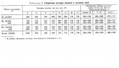

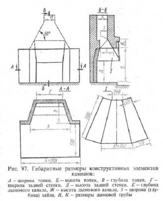

вопрос знатокам?
у Школьника, есть пример соотношений для каминов, смотри фото-
вопрос;-этому можно доверять, и если сделать камин по этим пропорциям то всё будет работать?

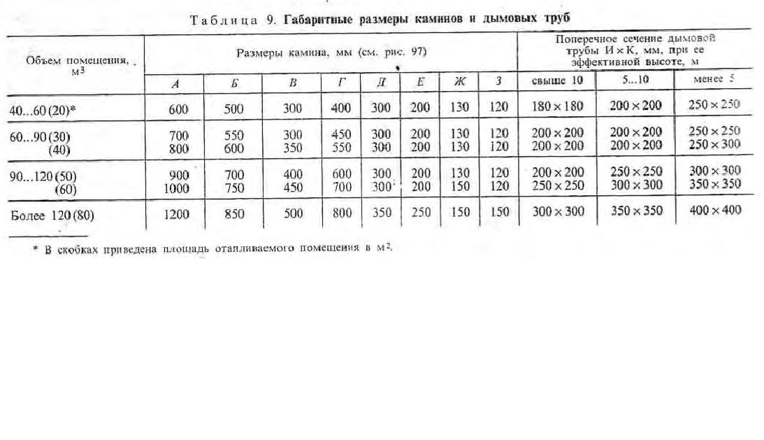

ещё
 Размер файла:  79.65 КБ
 Просмотров:  1249 раз(а)

СообщениеДобавлено: Пт 23 Сентябрь 2011, 13:05 Ответить с цитатойВернуться к началу
Да. Но нужно учитывать не только цифры. Есть еще масса нюансов. Их нужно хотя бы видеть в живую. Да еще и камин камину рознь. Есть ещё привязка по месту на конкретном объекте

СообщениеДобавлено: Пт 23 Сентябрь 2011, 15:56 Ответить с цитатойВернуться к началу
Доброго времени суток.
У Школьника в таблице (смотри выше), даны параметры для дымоходов.
Вопрос:
1. Если дано поперечное сечение 200х200, можноли поменять на дымоход из кирпича "шестерик" гильзованный сендвичем наружный диаметр 265мм, а внутренний 200мм.? (вид трубы прилагается)
2.Там же, в таблице написано, "поперечное сечение дымовых труб И х К мм при её эффективной высоте, м"
что такое:
И х К
и
эффективная высота дымовой трубы?

Сообщения: 6833
СообщениеДобавлено: Пт 28 Октябрь 2011, 19:14 Ответить с цитатойВернуться к началу
Прошу совета!!!!
По моему хорошее и правильное тех.решение.

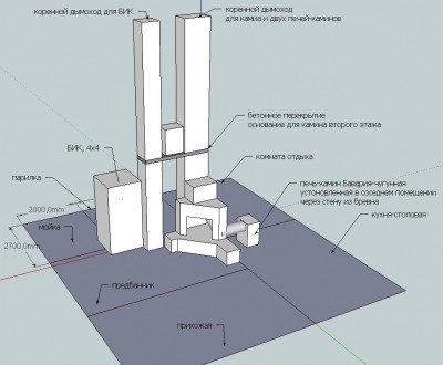

СообщениеДобавлено: Ср 16 Ноябрь 2011, 16:06 Ответить с цитатойВернуться к началу
добрый день.
вот набросал в SketchUp 8 примерный план (я сам не давно в этой программе).
Я сделал (в программе) два коренных дымохода.
Первый (восьмерик) у камина на две трубы (гильзы) d=250 для камина и d=200 для печей (на кухне и втором этаже).
Второй (шестерик) с гильзой d=200, для БИК
В межэтажном перекрытии планирую сделать бетонную балку (толщиной 150мм) между дымоходами, которая свяжет два дымохода (для большей устойчивости), и будет служить основание для открытого камина или печи-камина (Бавария-чугунная) на втором этаже (ещё не решил).
если с камином и печами-каминами принцип понятен (если я не ошибаюсь),
то не могу понять, как подсоединить БИК к коренному дымоходу, они стоят со смещением относительно друг друга,
дымоходы я не могу двигать (они стоят по одной оси, тому причина балки, стропила и конек)
дымоход для БИКа НЕ ВОЗМОЖНО ДВИГАТЬ В СТОРОНУ БИКа (он стоит в плотную к коньку),
БИК тоже не могу сместить к дымоходу (тому причина фундамент под печь, который уже залит))
какие будут замечания.
я хотел бы решить вопрос в принципе по расстановки печей и подсоединению их к дымоходам.
буду ждать ответа. спасибо.

Anton Sorokin
Сообщения: 752
СообщениеДобавлено: Ср 16 Ноябрь 2011, 16:27 Ответить с цитатойВернуться к началу
Олег ЛОВ писал(а):
добрый день.
В межэтажном перекрытии планирую сделать бетонную балку между дымоходами, которая свяжет два дымохода (для большей устойчивости), и будет служить основание для камина или печи-камина на втором этаже.
Возможно это и не важно, но как при этом осуществлять ремонт дымоходов на первом этаже? Вывесить трубу ведь никак не получится. Как мне кажется лучше дымоходы не связывать.

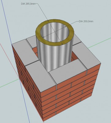

СообщениеДобавлено: Ср 16 Ноябрь 2011, 17:00 Ответить с цитатойВернуться к началу
Антон, может Вы и правы.
скажите пожалуйста, по вашему мнению,
как скоро и по какой возможной причине придётся ремонтировать коренной (отдельностоящий) дымоход, работающий на БИК (тяжёлые условия эксплуатации, у каминов всё полегче), если в кирпичную трубу (кирпич lode, М-500)
вставлен правильный сендвич из нержавеющий стали (внутренний d=200, сталь 310, 321 толщиной не менее 1мм, теплоизоляция 30мм, и наружный d=260мм сталь 430 толщиной не менее 0,5мм)?
спасибо.

Дачник
Сообщения: 543
Регион: Лен.область
СообщениеДобавлено: Ср 16 Ноябрь 2011, 17:28 Ответить с цитатойВернуться к началу
спасибо.
В кирпичной трубе достаточно внутренней гильзы и теплоизоляции (каолиновая вата.
Если правильный сэндвич тогда не нужна вокруг него кирпичная труба.
Валентин Стрибук
СообщениеДобавлено: Ср 16 Ноябрь 2011, 17:41 Ответить с цитатойВернуться к началу
От БИК напряжение для трубы будет меньше, чем от каминной вставки, ибо 200 меньше 400-550 градусов.
Дымоход придётся ремонтировать - менять гильзу. По польским (ЕС) правилам, нержавейка подлежит обязательной замене через 15 лет.
А если Вам продадут не 321 по цене 321 (торговля у нас честная до безобразия), то и раньше. Если Вы сумеете её отличить -- то другое дело.
Есть выход - не гильзовать - и 100 лет только чистить трубу от сажи.
Олег ЛОВ
