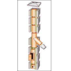

Пришла весна и настало время заканчивать трубу .Вышли на крышу собрали леса подмости за 2 часа собрали 8 кубиков этой прекрасной трубы. Был заказан короб в цвет крыши с колпаком , в итоге сделали самопальный верх оголовка из нержи закрыв от боковых осадков намокания ваты. Шамот прекрасно режется как масло без замачивание в воде структура на срезе однородная без примесей.
Алексей теплоизоляция в трубе будет промокать и не возможности для просушки. Там в керамзитовом блооке 4-ре вертикальных канала -их не надо было заполнять теплоизоляцией. Туда надо было бы поставить сеточку оцинкованную -что бы теплоизоляция не проваливалась в эти каналы и вентиляция теплоизоляции будет работать.
СообщениеДобавлено: Чт 13 Апрель 2017, 21:25 Ответить с цитатойВернуться к началу
Думал об этом но я консультировался по этому поводу у продавцов труб и печников кто такие трубы монтировал в спб. Ответ был что зазор не обязательно оставлять . Аргументы такие 1)вату просто так не вставишь как у Шиделя нарезанными матами (идет Роквул с сеткой) 2) изначально в официальном монтаже по сборке этого не прописано нигде не нашел 3) от себя скажу что бы вентиляция нормально работала между контурами надо ставить забор воздуха с низу ( решетка) а самое главное верху на самом оголовке должны быть выходы отверстия . В комплекте коренной этой плиты нет либо плохо искал .
Алексей за счёт отверстий по углам циркулирует воздух и передаёт влагу на керамзитобетонные блоки- через блоки влага постепенно переходит наружу и испаряется-а зимой вымораживается без разрушения керамзитобетонных блоков за счёт их высокой пористости. Не зря для оболочек керамических труб выбран именно керамзитобетон. Из иных материалов блоки будут разрушаться. Делают"палёные блоки из других материалов -они быстро разрушаются.
Нарушение тщательно продуманных технологий приводит к не очень хорошим последствиям. Есть инструкция -ей надо соблюдать. А мало ли кто сказал ,кто когда то как то делал и говорит всё будет зае.... Эти люди просто невежи и малообразованы.
Продавцы труб много чего могут сказать -лишь бы "впарить"
А что печники? Они что могут знать -смонтировали и "свалили". А что будет с трубами через три,пять и более лет. А немцы дают гарантии на 25 лет при соблюдении их технологий монтажа.
А если что не прописано? Так в этом виноваты продавцы труб -перевели не всю инструкцию -для упрощения монтажа и увеличения продаж.

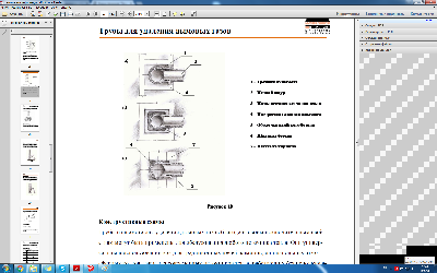

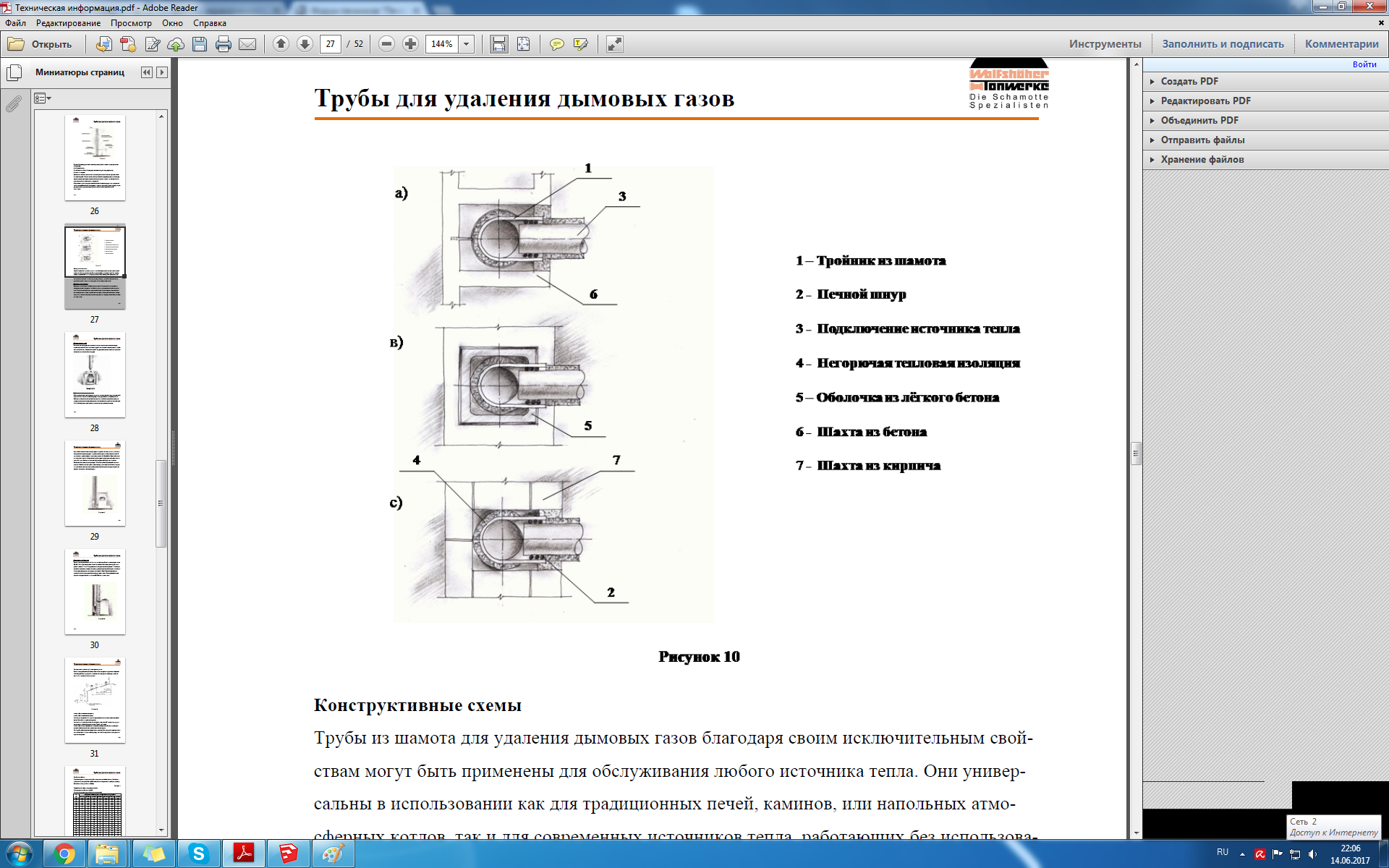

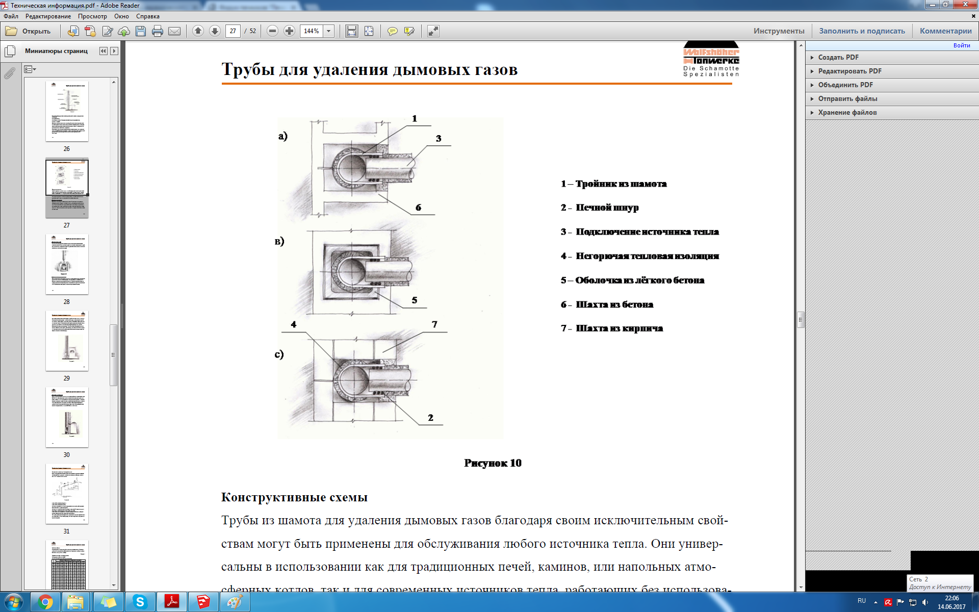

в технической документации от Вольфсхойер Тонверке( диск с прошлогоднего семинара) ничего не говорится об исключительности керамзитных блоков, напротив, даны следующие схемы:
"Рисунок 10 иллюстрирует положение внутренней трубы из шамота внутри различных
конструкций:
а) в бетонной шахте;
в) в оболочке из лёгкого бетона, расположенной внутри конструкции стены;
с) в шахте из кирпича"
раздел " Трубы для удаления дымовых газов"
файл Техническая информация .pdf
стр. 24

А где рисунок 10 посмотреть можно
Александр Минеев
Сообщения: 559
СообщениеДобавлено: Ср 14 Июнь 2017, 22:08 Ответить с цитатойВернуться к началу
рис 10
