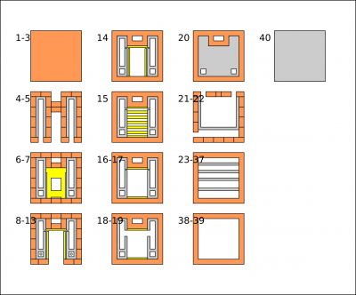

Здравствуйте.
Скоро будем делать крышу у сруба на даче, в котором предполагается установка двух кирпичных печей (отопительная "галанка" и отопительно-варочная). В связи с чем возникла идея сразу возвести коренные дымоходы, предусмотрев проход через перекрытия/кровлю, примыкания. Планирую установку трубы Tonwerke в шахте из 6 кирпичей в ряд с засыпкой вермикулитом.
Возникли некоторые сомнения:
- стоит ли вообще затеваться
- если варочная печь предполагается небольшой и для нее 140мм внутреннего диаметра трубы должно хватить, то с "галанкой" есть сомнения, планирую большую топку с установкой дверки НТТ 402 (410x410 посадочное), рисунок предполагаемой отопительной печи прилагается
- если трубу к печке подключить внизу, на уровне колосников, то, пожалуй, вьюшка уже не нужна, при условии достаточно герметичных топочной и поддувальной дверок
Заранее спасибо за любые комментарии.
/* Некоторые параметры дома: высота от фундамента до балок перекрытия 3,15м, до конька ~7м, площадь отапливаемого помещения ~85м^2 */
