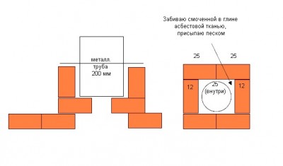

3 топка шириной менее ширины дверцы - редко, но встречается для ДТ шириной более 300 мм;
1) Так это даже лучше! Топка будет "смотреть" почти всем своим сечением на стекло! А еще, наверное - будет проще добиваться медленного горения, плотно укладывая дрова, как советуют в современных буржуйках (для появления эффекта выгонки древесины).
2) Как я понял, над топкой устроен "колпак". И насколько разумею, смысл колпака особенно высок, когда выход дыма сделан из под него, ниже основной части колпака! Тогда под колпаком скапливаются самые горячие газы, а уже остывший их поток "падает" вниз и уходит в дымоходный канал далее...
Но по рисункам пока не понял - как это обеспечивается.
3) На рисунке печь с 42-мя слоями кирпича. Это выходит 7*42=294 см. А у меня потолок 230 см (ну плюс-минус).
А понял!!! Из рисунка следует, что сама печь в 30 кирпичей (210 см). Как раз. Уширение у трубной "надстройки" начинается на 4-м кирпиче ( должно быть уже через 20 см от основной части печи (210+20=230). А дальше - железная труба пошла (уже на чердаке по сути). Наверное, можно при необходимости опустить трубную "расшивку" на 1 кирпич ниже? (чтобы совпало с уровнем потолка).
4) Если уже есть потолок - то он помешает что-либо делать (голова будет упираться в потолок Sad ). Получится ли именно такую печь класть, особенно её колпак внутри из шамота ?
5) Красивый "карниз" у печи - это здорово. Но в условиях тесного помещения и отсутствия опыта кладки - может есть смысл убрать эту красоту и сделать стены просто гладкими до самого потолка? "Карниз" на 16-м кирпиче, это чуть больше метра от пола, будет мешаться наверное при ходьбе по комнате? Да и по плану дома желательно сохранить габариты печи, чтобы мне не нужно было бегать по инстанциям при оформлении дома (просто скажу что печь такой и была всегда, а я лишь ее починил/переложил)...
Печь и так будет красивой. Потому что я натру кирпич 40-х годов маслом (как советуют), оформлю швы (если глина будет высыпаться из наружных швов - закреплю ее чем-то вроде жидкого стекла).....
6) В моем потолке дыра (со стороны стены) совпадает с торцом печи (между печью и стеной около 10..12 см). А из рисунка следует, что трубное "уширение" выходит за границы проекции печи сзади. Возможно ли совместить проекцию этого уширения с проекцией печи? Другими словами, сдвинуть трубное уширение к центру печи?...
(У самой стены на чердаке идет балка, и я не смогу просто взять и содрать на потолке крайнюю доску, да тем более если трубное уширение будет больше чем на 10 см выходить за габариты печи с заднего её торца)

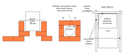

СообщениеДобавлено: Сб 18 Февраль 2012, 07:09 Ответить с цитатойВернуться к началу
Вот рисунок поподробнее...

СообщениеДобавлено: Сб 18 Февраль 2012, 09:33 Ответить с цитатойВернуться к началу
На планах БТИ отображается положение первого ряда кирпичной-печной кладки на уровне пола, т.ч. с размерами мы проходим точно.
Шамотная футеровка только в первом колпаке-ярусе печи - до полочки.
Полочка по 9 см, кроме тыльной стороны - что к стене.
Трубу смещу внутрь, чтобы наружние стороны ППР проходили в существующее отверстие в потолке. Изменить её положение можно будет уже по месту.
За лучшее - посмотреть здесь, на форуме, про обработку кирпичей много информации, в т.ч. бюджетной.
Что же Вы не указали размеры "трубного уширения" в см.?

1) Для того, чтобы дрова горели медленнее просто ограничиваем тягу Very Happy
Это делается с помощью поддувала и заслонки.
Критерием достаточности воздуха есть цвет пламени.
2) На рисунке может быть как канальная, так колпаковая печь.
Тут порядовки надо смотреть, например: http://www.stove.ru/foto/_758206886.jpg
Cмотрим на правую нижнюю картину - проем, где видны кончики шамотных кирпичей - это колпак, а ему параллельный уже чисто красный - дымоход.
ДГ из топки попадают в колпак, а дальше пока не охладятся и не опустятся до подвертки (срезанный кирпич внизу) в дымоход не попадут никак.
3) От потолка к печи должно быть минимум полтора кирпича - это требования пожаробезопасности, так что "выбрасывайте" парочку рядов.
4) Карниз, особенно под потолком - это пылесборник. Можно все делать "кубиком" и будет красиво.
5) Странные советы... Каким маслом собирались натирать - машинным, растительным, смальцем, ружейным салом?
Есть куча термостойких полировок и лаков - вот они больше к месту.
Глина высыпается не потому, что она высыпается, а потому, что неправильная жирность раствора - при условиях нормального количества песка ничего не высыпается (если глина тощая - много песка) и не трескает (если глина жирная - мало песка).
Канцелярский клей был бы очень хорош для оформления швов, если бы не был таким прочным - при нагреве клеенный шов может треснуть. Аналогично, используйте для затирки более эластичные смеси.
Обычной ошибкой начинающего печника, который уже состоялся как каменщик есть затирка швов "в ноль" - это делать не стоит, а сразу расшивайте швы где-то на 3-5 мм (больше - это если предполагается штукатурка).
6) Трубное уширение - распушка - носит противопожарное назначение. Сдвинуть ее можно, но только вместе с трубой. Высота распушки должна быть больше ширины перекрытия. Распушка вместе с материалом трубы должна быть 25 см, если перекрытие с несгораемых материалов, и 38 см, если незащищенная горючая конструкция, похоже Вам надо случай именно пошире.
Правда, смотрю, http://forum.stovemaster.ru/download.php?id=10847 Вам как бы не все полметра "пушить" придется

СообщениеДобавлено: Сб 18 Февраль 2012, 10:35 Ответить с цитатойВернуться к началу
Я понял так.
Мысленно представляем себе дымоходное отверстие внутри "распушки".
Допустим оно будет размером 25 см (под трубу металлическую на чердаке 200 мм).
Тогда, от границ этого дымоходного канала до краев распушки (в плоскости "толщи" потолка) должно быть 320 мм (судя по СП 7, при минимальной толщине стенок в распушке 120 мм).
То есть, размер каждой стороны распушки в самом ее широком месте должен быть 25 (дымоход) + 32(кирпичи распушки слева)+32(кирпичи распушки слева) = 89 см.
Странно, ведь у моей печки нынешней распушка не шире самой печи (65 см). И шире сделать не получится (совсем рядом балки перекрытия потолка).
Если только внутри распушки сделать канал поуже (скажем 12 см), и тогда получаем не 89 а 77 см, что МОЖЕТ БЫТЬ в натяжку можно обеспечить (подрезать доски потолка до предела).
И можно ли считать гипсовую стену около печи (что там внутри непонятно но штукатурка толстая) - негорючей? Ведь сейчас между печкой и стеной 12 см (max), а по СП 7 получается 26 см минимум!

СообщениеДобавлено: Сб 18 Февраль 2012, 10:48 Ответить с цитатойВернуться к началу
Сам эту табличку не понял, правда, и не пытался ибо у меня своя страна с местными ППБ.
Старый СНиП звучал приблизительно так: если у нас перекрытие или стена негорючие, то "от дыма" должен быть кирпич (25 см), а если горючие, то полтора (38 см). Для расстояние от печи до потолка все тоже самое, только считаем уже не от дыма, а от поверхности печи. Иными словами между обычной печью и деревянными стенками должна быть разделка в кирпич, а между печкой и потолком должно быть видно 5-6 рядов дымохода.
http://new.rusbani.ru/content/view/967/823/

СообщениеДобавлено: Сб 18 Февраль 2012, 11:12 Ответить с цитатойВернуться к началу
Небольшое уточнение: от перекрытия печи до потолка, защищённого, 250 при 3-х рядах перекрытия , если перекрытие в 2 ряда- умножаем на 1,5. rtfm
СообщениеДобавлено: Сб 18 Февраль 2012, 11:16 Ответить с цитатойВернуться к началу
Юрий_из_Самары писал(а):
...Странно, ведь у моей печки нынешней распушка не шире самой печи (65 см). И шире сделать не получится (совсем рядом балки перекрытия потолка)...
Юрий, дайте уже размеры нынешнего отверстия в потолке!!!
ПОСТАВЬТЕ РАЗМЕРЫ РАСПУШКИ!!!

СообщениеДобавлено: Сб 18 Февраль 2012, 11:35 Ответить с цитатойВернуться к началу
Попутно всплыл БОЛЬШОЙ вопрос!
К родственнице недавно пришел газовщик. Спросили по поводу установки газовой горелки в старую печь. Он ответил - что она не выдержит, неположено.
Если мне рассчитывать в будущем (ближайшем) на такой вариант - то непонятно! Что определяет пригодность печи для использования газа!!!???
не получится ли так, что и мне потом скажут - НЕПОЛОЖЕНО. А это - снова 20-30 тыс.р. на котел + разводка труб + батареи, а еще и места нет в доме....значит еще строй коридор побольше из кирпича - снова уйма труда и времени...беда...
Да! Рулетка как на грех сломалась...как доберусь до новой - замерю распушку!
