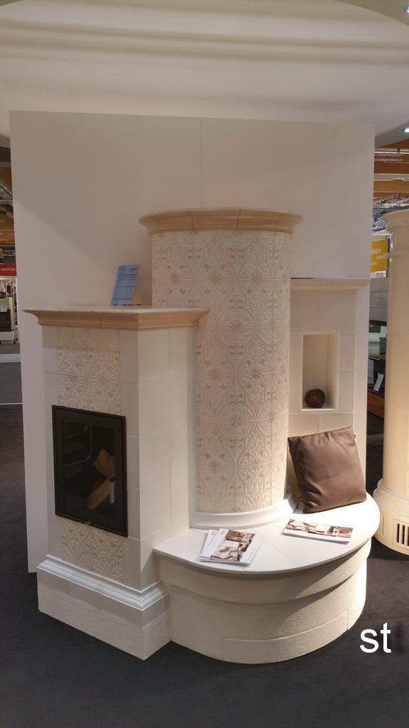

Странная она какая-то. Необычное решение - использовать турбулизатора для дров. Посмотреть бы как топится.
8(963)5537005
СообщениеДобавлено: Пт 29 Январь 2016, 20:55 Ответить с цитатойВернуться к началу
Жирнову нужно, чтобы "температура" поджималась к нагреваемой стенке.
А не шла бы без пользы "по пустоте". То есть не шла бы по середине канала... Very Happy
И это не так (!) Рассечки нужны для распределения газового потока по ширине узкого канала. Ширина делается гораздо больше, чем 1:2. Вот в этом широком канале без рассечек и пойдет ДГ по кратчайшему расстоянию, оставляя большие полости без заполнения. Для исправления перекосов делаются дополнительные свищи в полость и ставятся преграды для изменения направления потока и заполняемости полости. Прогрев полости всегда "свечкой" - к верху углы холодные, поскольку сказывается тяга трубы. Увеличивать скорость потока - уменьшать КПД. Глупости по увеличению турбулентности и следовательно теплопередаче для чайников, поскольку теплопроводность материала (кирпич) остается неизменной. Пока это только мнения, об эффективности данного метода организации каналов в печи... Ваше и Жирнова, ничем не подтвержденное.
В рассматриваемой круглой печи от Вольфсхойер движение газов идет через узкий гребенчатый паз змейкой вверх и право-лево с задержкой в полости. Витая конструкция из нержавейки в круглом канале служит и чисткой (скорее взято с котлов, только там спираль).
Круглые конструкции печей в ЕС стали "набирать обороты". Это заметно и по выставке.

А чего её хвалить. Ну улучшена система сжигания газов - и только. С точки зрения экологии - движение вперед, но от этого теплее в доме не станет. Подовая, как это было и у меня в доме, - значит у пола - холодно, да еще и по габаритам меньше. Для германских температур сойдет! Smile Вот нижняя, если там сиденье подогревается - значительно лучше. Но и там под топкой неясность! Может Евгений Викторович прояснит?
Честно говоря, Ваше объяснение "витой" конструкции меня полностью запутало.
Единственно, что я понял, что круглый канал в этой печи нужно чистить?
А значит, "спираль" надо регулярно как-то вытаскивать из канала?

В предоставленной круглой печи действительно щель-гребенка на каждом повороте змейки. В каждом канале из четырех ДГ делают по 10 поворотов (!)
Это первое, а второе - чистить каналы надо в любой печи (!)
