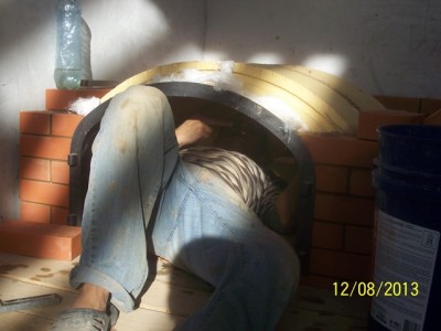

Интегрируем комплект печи "Markgrafler" в не большой кухонный печной комплекс 5,1 м. Из-за отсутствия трубы приходиться готовить шашлык "на коленках"...)))

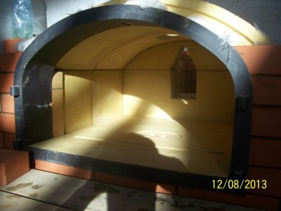

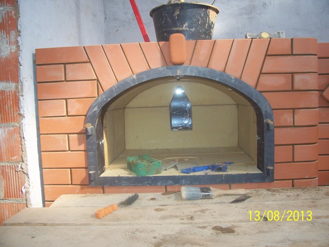

Впечатляют размеры хлебной духовки... Shocked
Внутренние размеры камеры сколько получились ?
Чистовые фотографии когда ждать ? Smile
СообщениеДобавлено: Пт 16 Август 2013, 12:06 Ответить с цитатойВернуться к началу
У нас глубина 60 см.
Фото после окончания строительства.

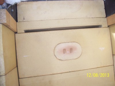

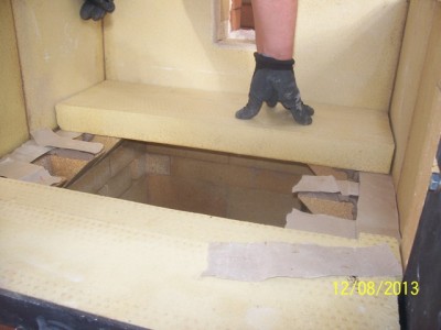

Андрей Иваныч, будь здоров! На фото "рука создателя" чем у тебя раствор накрыт, и зачем? По виду вроде как бумага Question И дверца такая чрезвычайная - тоже из комплекта, или заказывал отдельно?
8 903 112 79 73;
СообщениеДобавлено: Пт 16 Август 2013, 21:54 Ответить с цитатойВернуться к началу
Михаил, дверца - комплект. Рука создателя.. гм... плиты не совсем ровные, а укладывать лучше "на сухую", вот "создатель" и нашел выход из положения!

Андрей, добрый день.
Вопрос про шамот Вольфсхоер. Я нашел сайт производителя http://wolfshoehe.de/wt/index.php?id=33&L=2, но там нет конкретно духовок как на картинке. Вопрос почем это счастье обходится, что входит в комплект? И вообще, какие отзывы и где бы по подробнее узнать?
С уважением, Даниил

Попытался поискать, и хороший человек подсказал где. Судя по фото - получается очень эстетично, легко в монтаже. Спереди есть щель, судя по всему, для охлаждения дверцы. Видны каналы для газов. Не понятно только, что за пяточок Пяточка там на дне )) При этом я сомневаюсь, что немецкий шамот с историей производства в 150 лет будет плохой по качеству. Поэтому остается только вопрос соотношения цена/качество. Подождем ваших отзывов))
П.С. Ну в принципе получается дорого, но не сказать чтобы совсем не доступно. За шамот без дверки камеры 600 на 600 выходит порядка 18 тыс. руб. Если я конечно что-то в прайсе не напутал

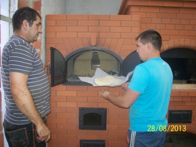

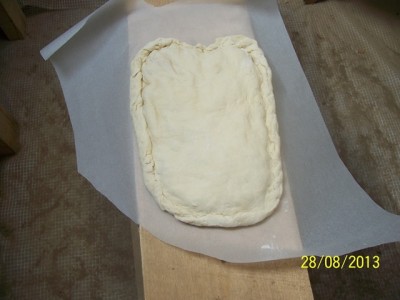

Торжественная сдача очередного кухонного комплекса прошла успешно!
