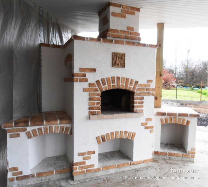

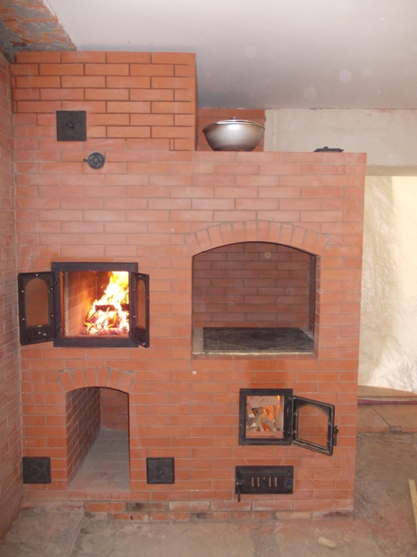

На данный момент такая вот задумка русская печь с нижним прогревом и казаном +жарка мяса на решетки

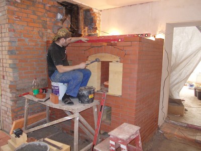

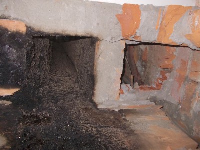

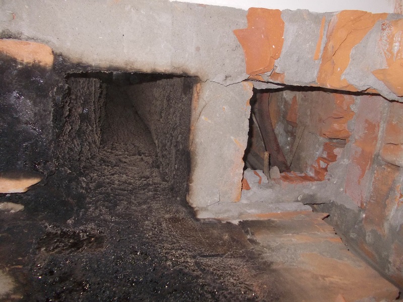

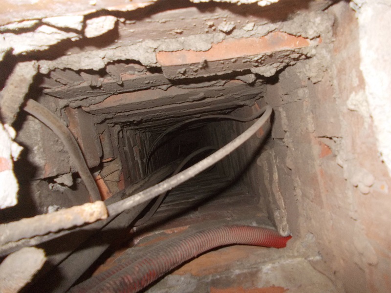

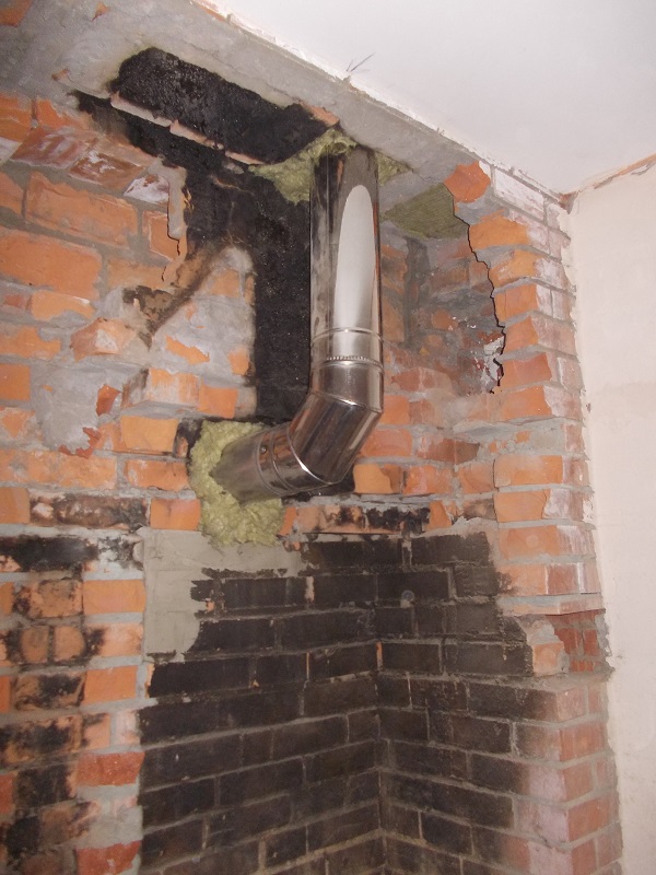

СообщениеДобавлено: Пт 18 Март 2016, 08:52 Ответить с цитатойВернуться к началу

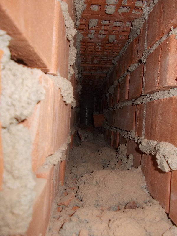

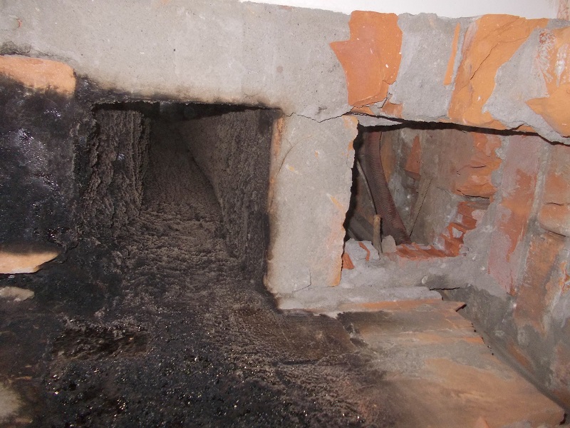

Сломали печь старую и сложилась такая обстановка. По факту два канала 25 на 25 см один занят под кабеля проводка и тв второй под котел . Есть еще третий горизонтальный в дырчетом кирпиче но его надо гильзовать и идет не пойми куда . Ждем решения куда будем подключаться а пока заносим материал решаем с декором.

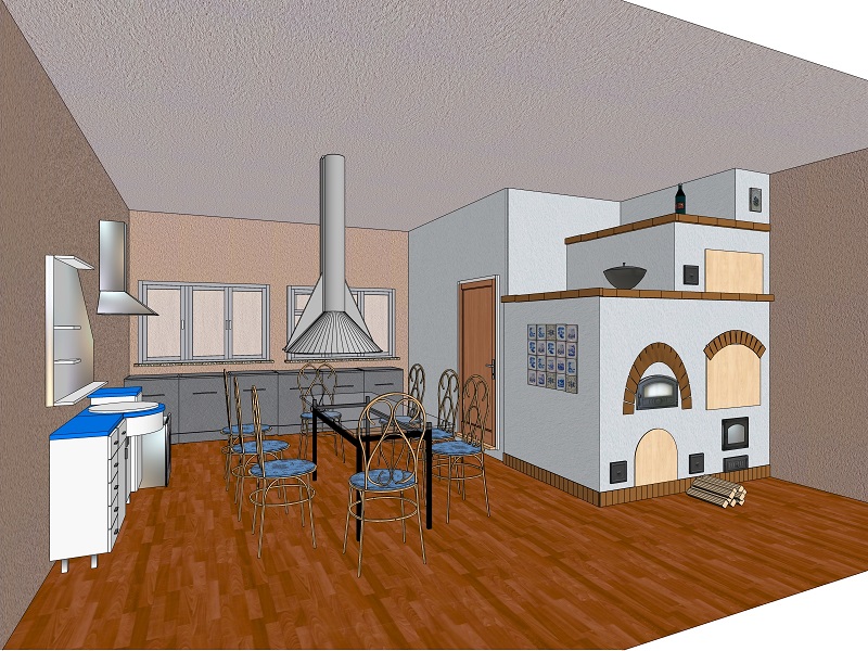

СообщениеДобавлено: Пт 15 Апрель 2016, 22:57 Ответить с цитатойВернуться к началу

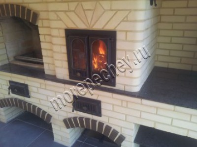

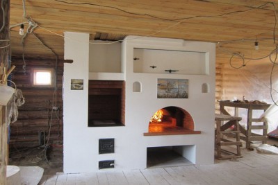

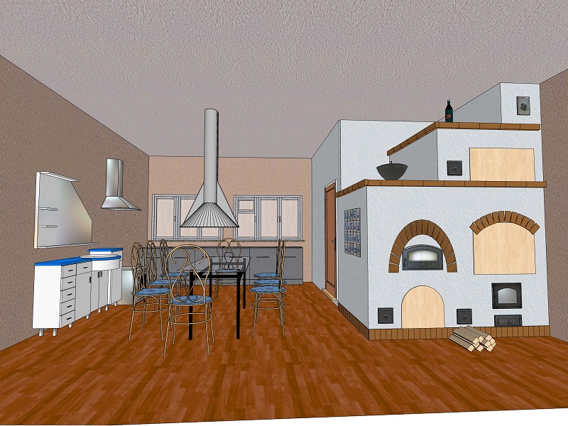

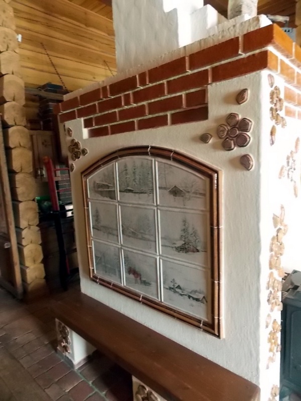

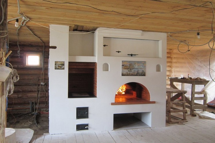

Пришел дизайнер и все испортил развернув печь вдоль стены +добавлен клинкер или камень колотый над арками и какое то керамическое панно . На данный час и день задумка фасада печи такая примеры с инета .

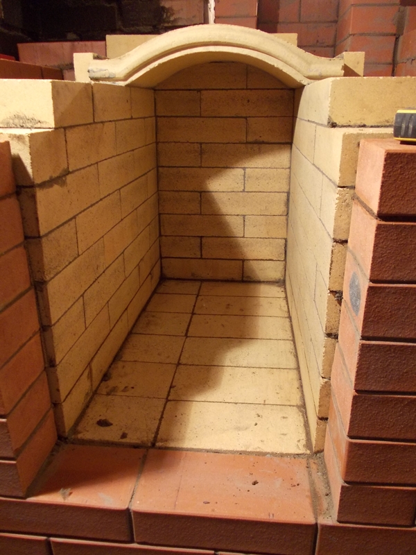

СообщениеДобавлено: Пт 15 Апрель 2016, 23:10 Ответить с цитатойВернуться к началу

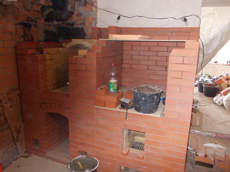

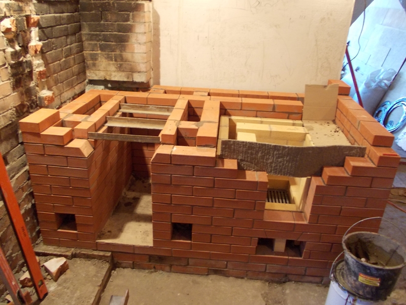

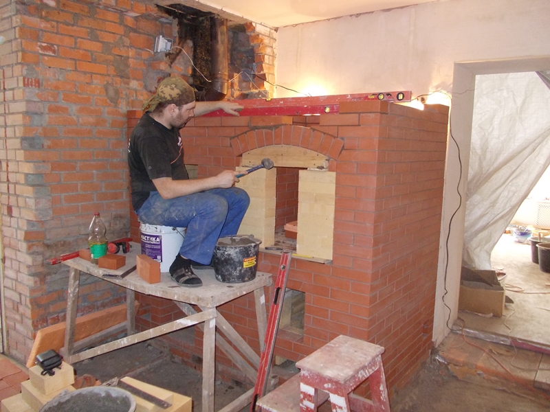

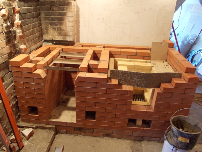

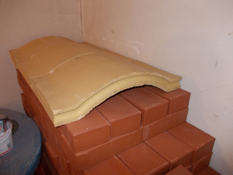

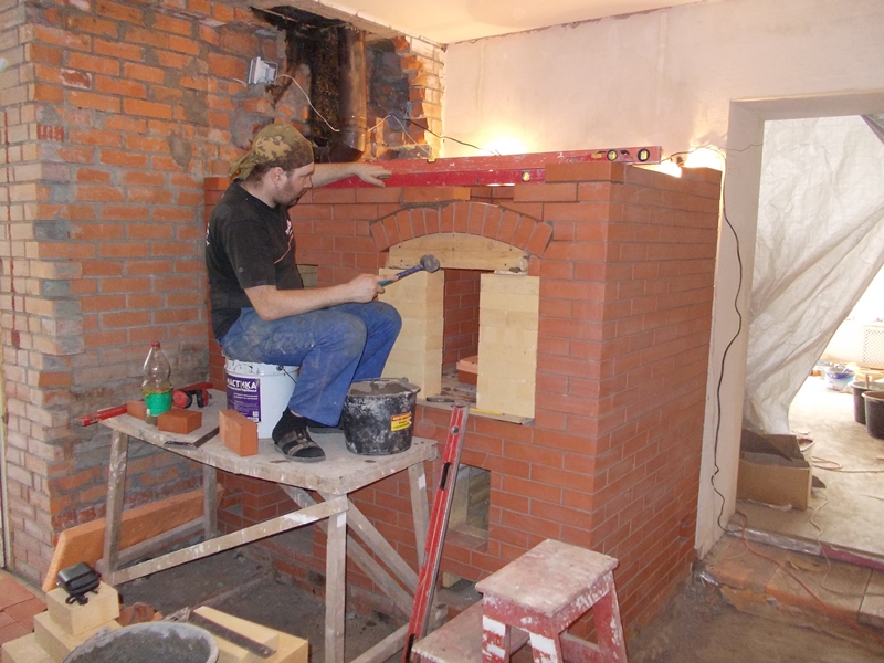

Что успели сделать за неполные две недели тормазнулись на уровне пода . Купили самые маленькие шамотные плиты без замка http://vik-plus.ru/g5592737-shamotnye-plity-wolfshoher

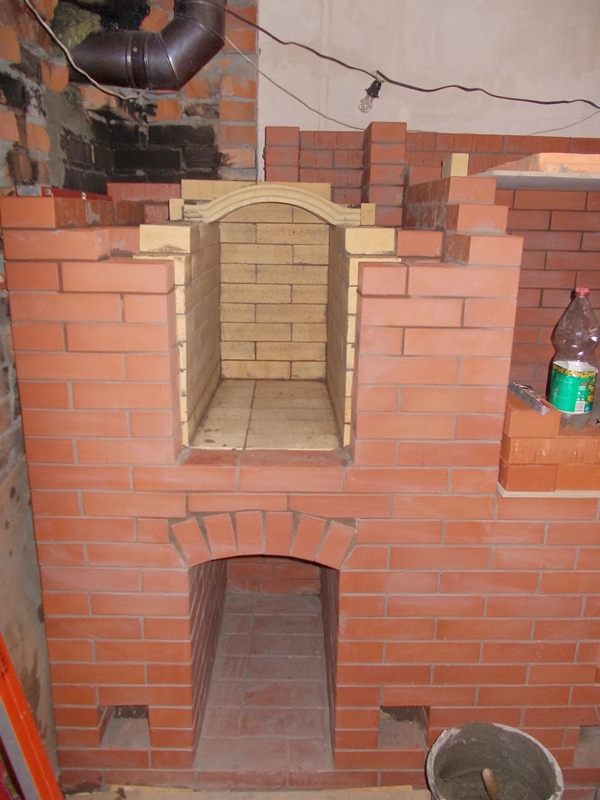

СообщениеДобавлено: Вт 17 Май 2016, 21:13 Ответить с цитатойВернуться к началу

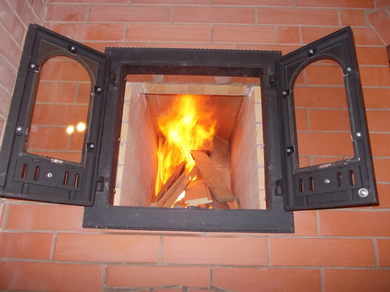

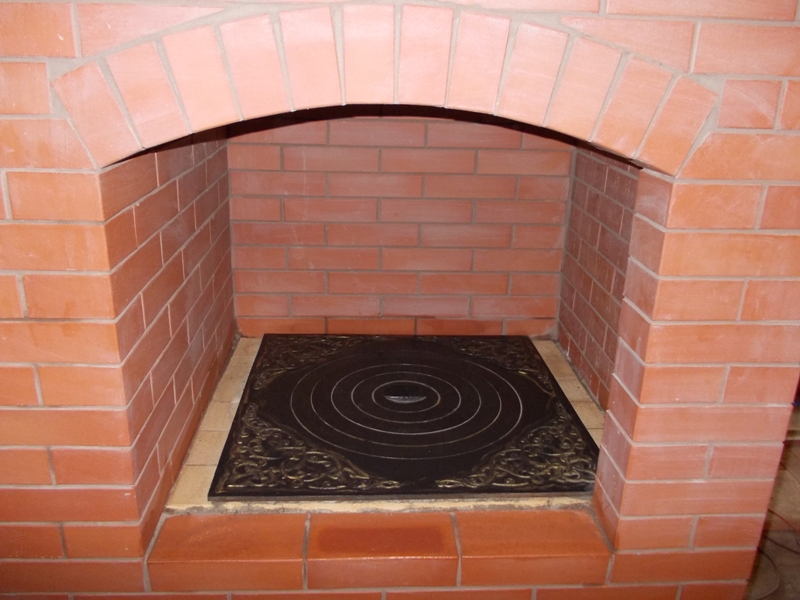

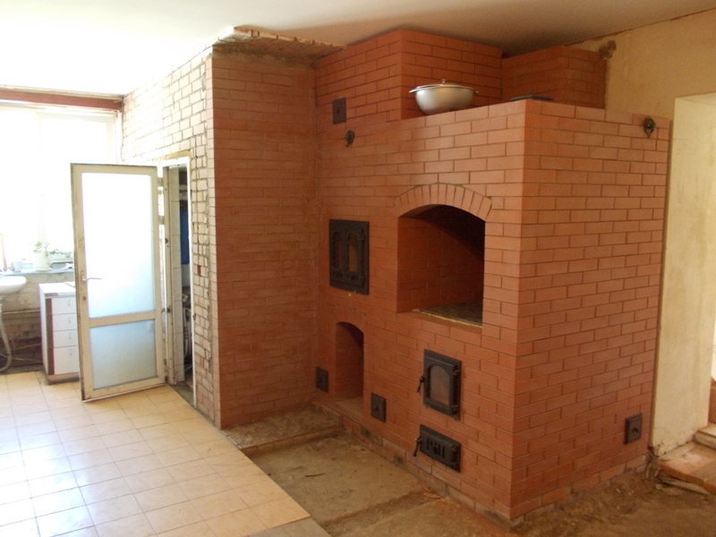

Появилось окно немного поднял кладку определились с выбором дверцы 410 мм двухстворчитая Литком .

СообщениеДобавлено: Ср 18 Май 2016, 19:58 Ответить с цитатойВернуться к началу
Алексей, что то не понятен замысел по РП - что ты в этой "келье" готовить сможешь? Узкая и высокая. Где выход будет? Может по пропорциям надо было хотя бы с плитой поровну поделить?

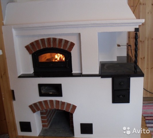

СообщениеДобавлено: Пн 20 Июнь 2016, 09:14 Ответить с цитатойВернуться к началу

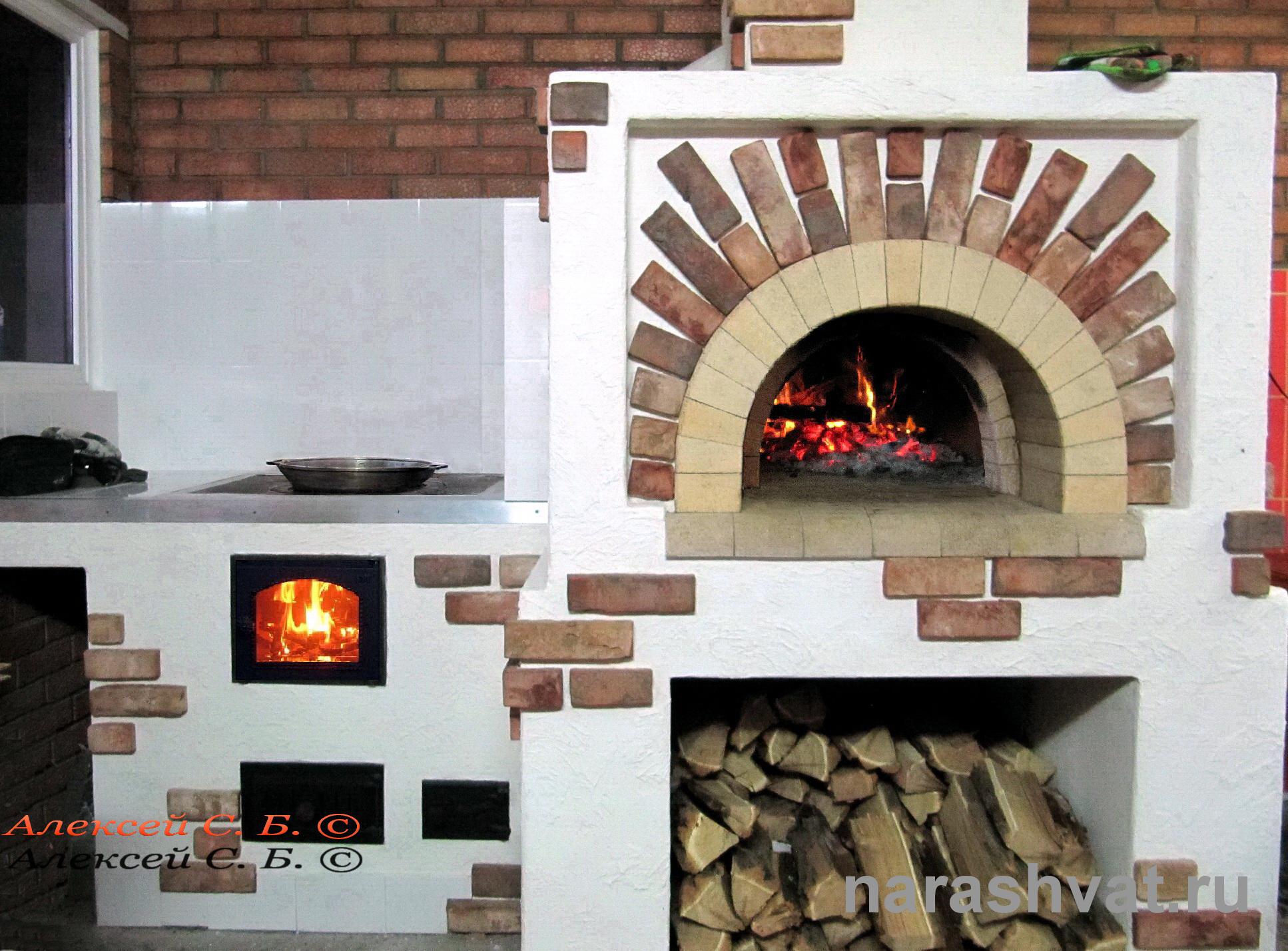

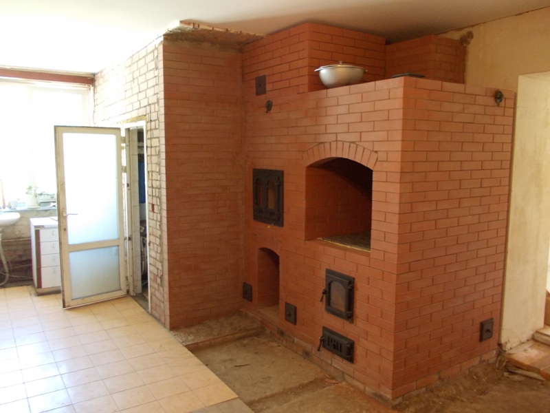

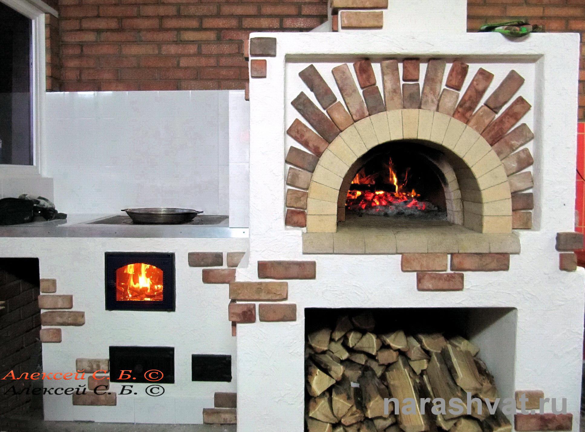

Confused Рп согласен больше напоминает Хк или как ее чаще стали называть псевдо русскую проект переиграли ставка на декор .Да и место выделили больше для казана так плита 750 мм +хотелка большая обзорная двухстворчитая дверка завысила рядность .В итоге такая комбинация на данный момент в режиме сушки и ждет дальнейшей отделки . Конструтив по РП приближен почти от сюда http://forum.stovemaster.ru/viewtopic.php?t=6194

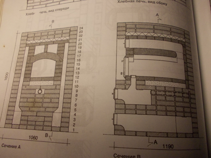

СообщениеДобавлено: Пн 20 Июнь 2016, 09:38 Ответить с цитатойВернуться к началу

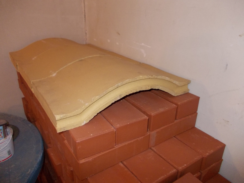

Вообще давно хотел сделать противоточную хлебную печь по книге Юхани Кепо давно книжка на полки лежала. Просто на подовую немного переделал и каналы на колпаки поменял да задвижки зима лето поставил.
