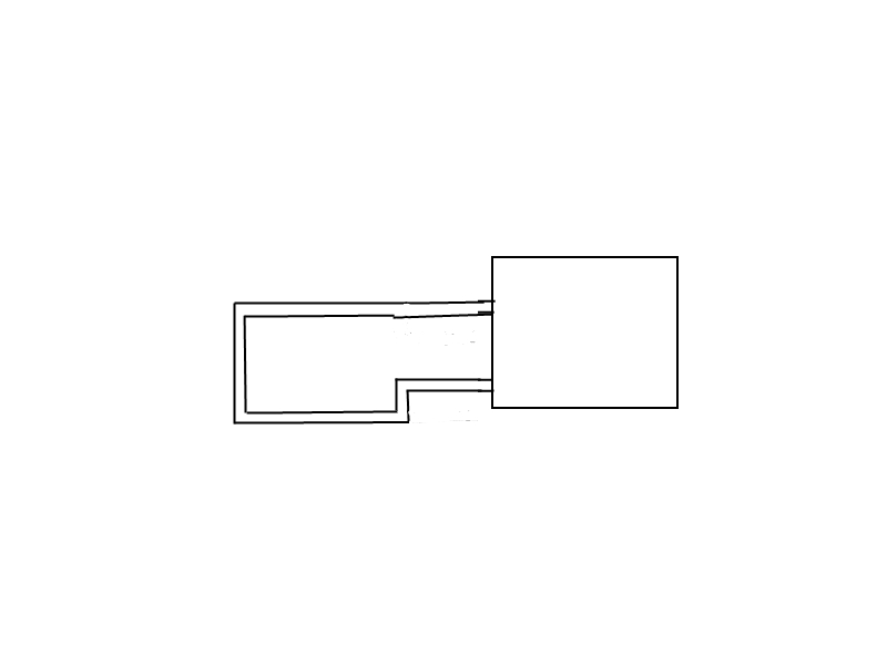

маргарита75 писал(а):
Игорь... мне очень понравился ваш вариант ... он простой для выполнения
Цитирую..(.Колена могут быть какие угодно и сколько угодно, НО они не должны опускать вниз горячие восходящие потоки!!! Ничего переделывать в баке не надо, достаточно поднять его на такую высоту, чтобы убрать опускное колено с выходной трубы теплообменника - всё.)
Вопрос... прошу нарисовать схему.. т к не пойму как поднять бак.тогда у меня будут 2 колена наверх к баку, так выходы у бака расположены...или заглушку поставить в баке и сделать новые выходы под регистр..или изменить размер регистра..??? подскажите..мне очень ваш вариант понравился из за простоты работ. Спасибо.

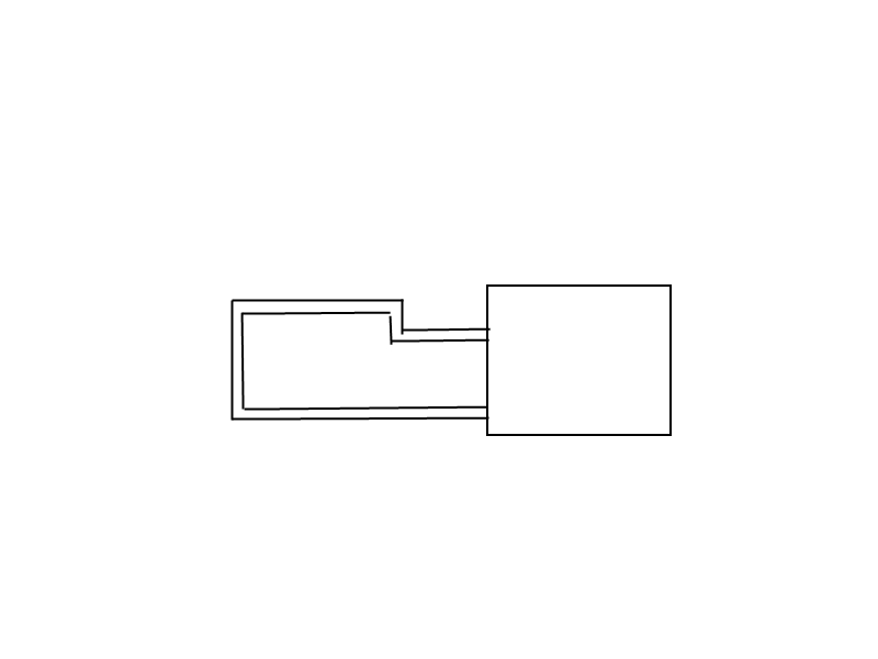

Смотрите: первый рисунок - то, что имеем сейчас. Второй рисунок - то, что можно сделать минимальной кровью : просто приподнимаем бак так, чтобы верхнее входное отверстие было на уровне выхода из регистра, а колено переносим на нижнее выходное.
 Размер файла:  14.28 КБ
 Просмотров:  421 раз(а)
 Размер файла:  17.9 КБ
 Просмотров:  661 раз(а)
Игорь по второму рисунку работоспособно но не надёжно. При снижении уровня воды(расходе воды без долива) начнутся те же проблемы. Да шумно работает такая система- тарабанит при закипании воды.

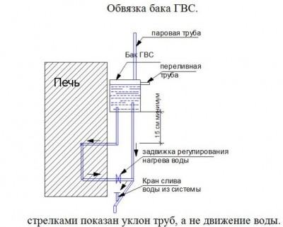

 Размер файла:  53.68 КБ
 Просмотров:  697 раз(а)

СообщениеДобавлено: Вс 29 Декабрь 2013, 00:25 Ответить с цитатойВернуться к началу

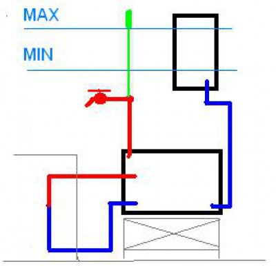

Помнитца там белая труба как раз долив в бак. Из бочки на втором этаже. Значит тот, что нагреваем, герметичен. Я бы заглушил в варианте Александра Шалагина переливную трубу. А паровую поднял до верхнего края бочки второго этажа(зеленая на моем рис). Используя для этого трубу по которой горячая вода идет к крану. Она подсоеденина к баку сверху. И ещё звучит "Это сложно, Это сложно." Так что предложеная Игорем 2 схема, как раз должна устроить. Просто, без больших доп затрат, и ведь работать будет. И не надо трогать печь, остается целым бак.
 Размер файла:  10.08 КБ
 Просмотров:  690 раз(а)

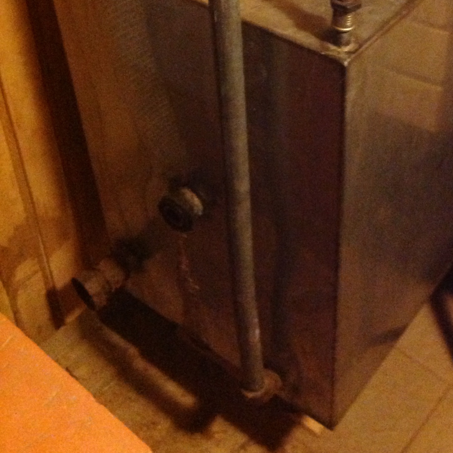

СообщениеДобавлено: Вс 29 Декабрь 2013, 16:57 Ответить с цитатойВернуться к началу
Игорь2!!!проблема.2выхода у бака с горячей водой расположены не друг над другом,т е не на одном уровне.смотрите фото
Фото
 Размер файла:  486.36 КБ
 Просмотров:  640 раз(а)

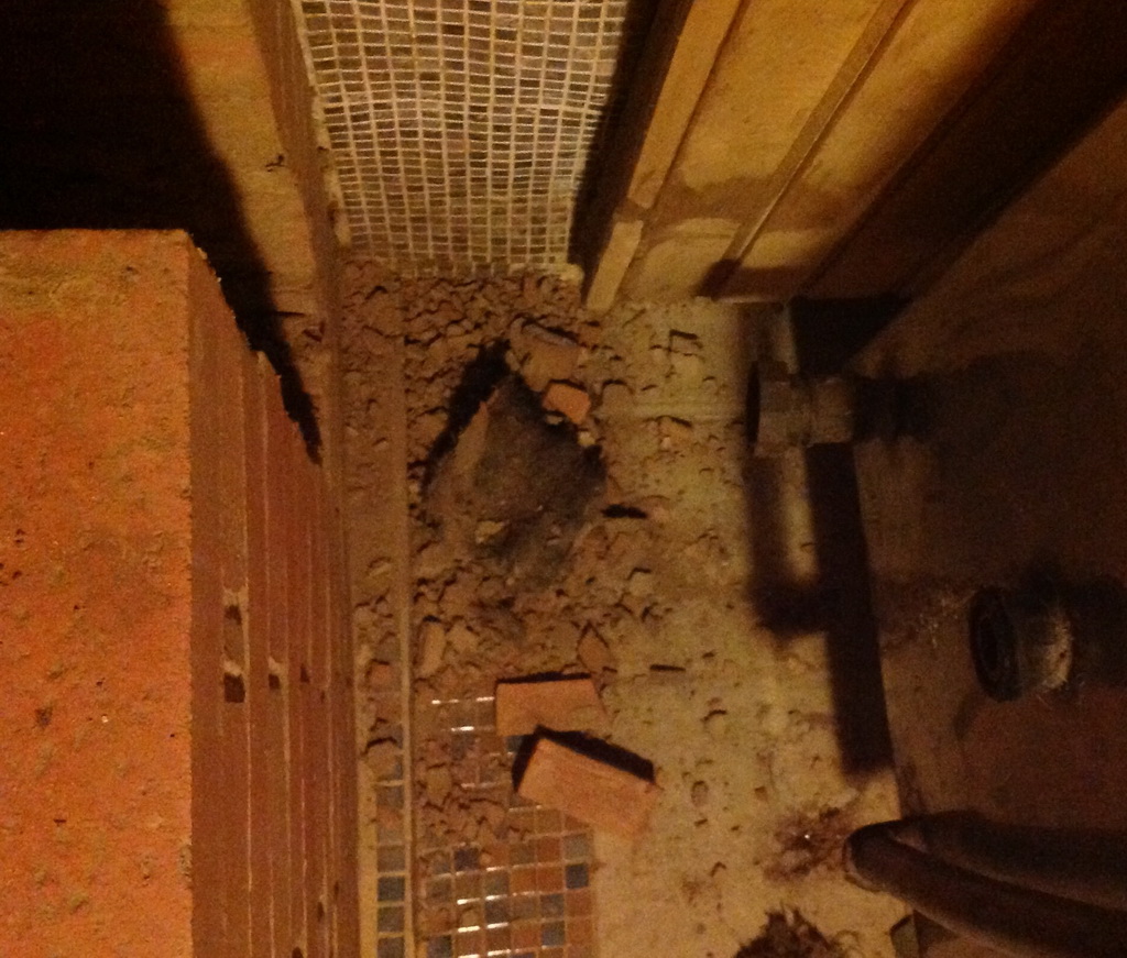

СообщениеДобавлено: Вс 29 Декабрь 2013, 17:03 Ответить с цитатойВернуться к началу
Пришлось разобрать пол печи,чтобы регистр достать

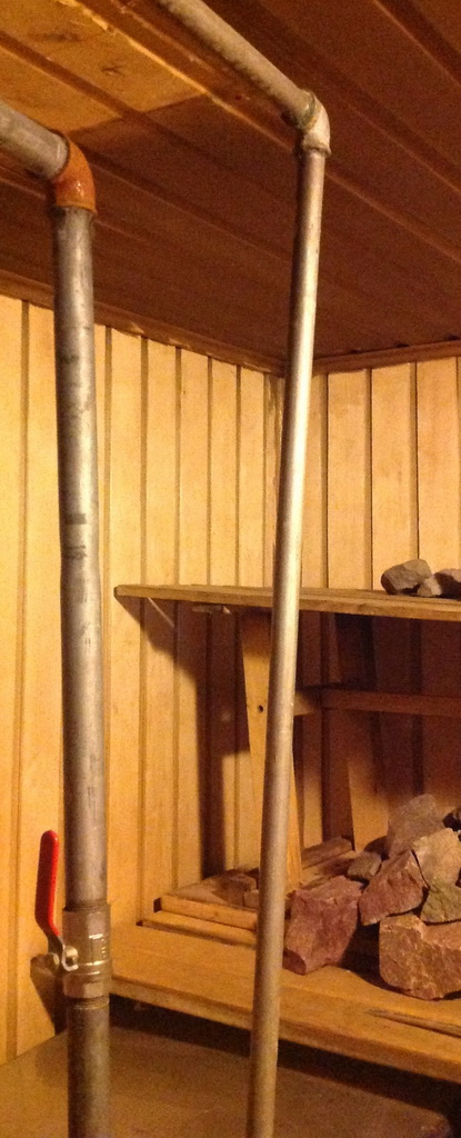

СообщениеДобавлено: Вс 29 Декабрь 2013, 17:20 Ответить с цитатойВернуться к началу
Геннадий,вот фото как из бака выходит горячая вода на кран -душ. И 32 труба -это вход холодной воды в бак со второго этажа
 Размер файла:  158.69 КБ
 Просмотров:  632 раз(а)

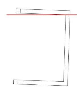

Сообщения: 10146
СообщениеДобавлено: Пн 30 Декабрь 2013, 18:40 Ответить с цитатойВернуться к началу
необходимо верхний горизонтальный участок ставить чуть наклонно вверх выходом.
регистр ставится наклонно, что бы исключить возможность образования воздушной пробки в углу трубы
 Размер файла:  6.63 КБ
 Просмотров:  12485 раз(а)
