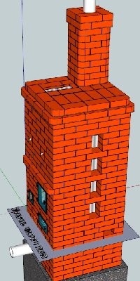

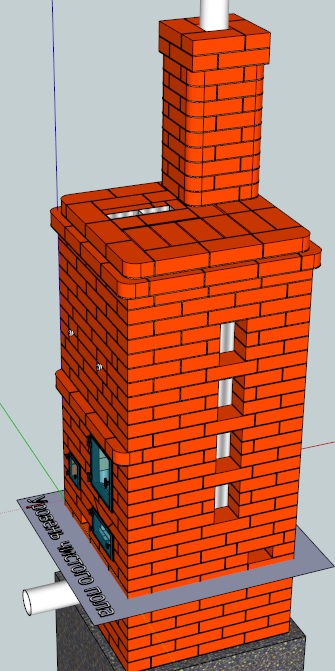

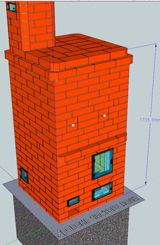

Переработал проект, исходя из выводов по эксплуатации.
ЗЛХ маленькая появилась для лёгкого старта на холодную.
По другому калориферный канал сделал.
Для примера нарисовал окна на топку для быстрого прогрева.
 Размер файла:  100.04 КБ
 Просмотров:  841 раз(а)

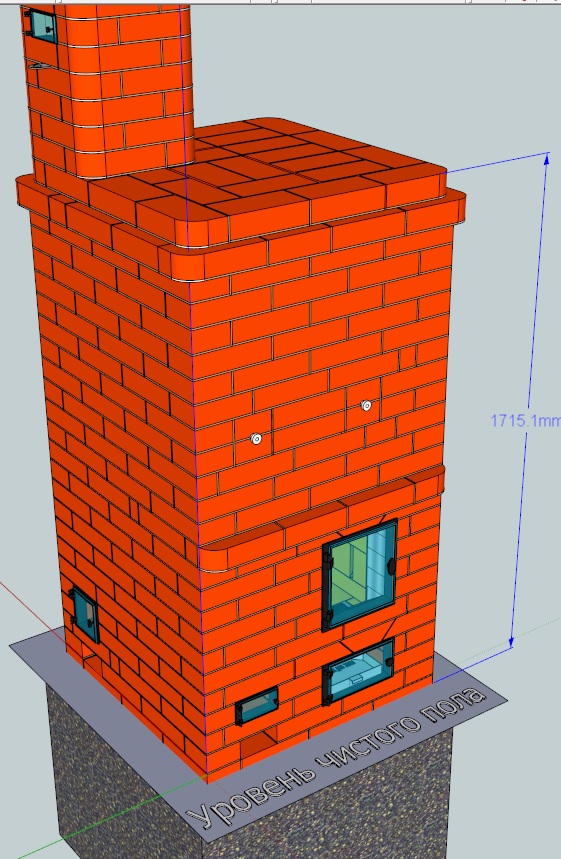

Заодно выкладываю проект этой-же печи, только без калориферного канала, без окон на топку и забора воздуха с улицы.
 Размер файла:  188.46 КБ
 Просмотров:  832 раз(а)

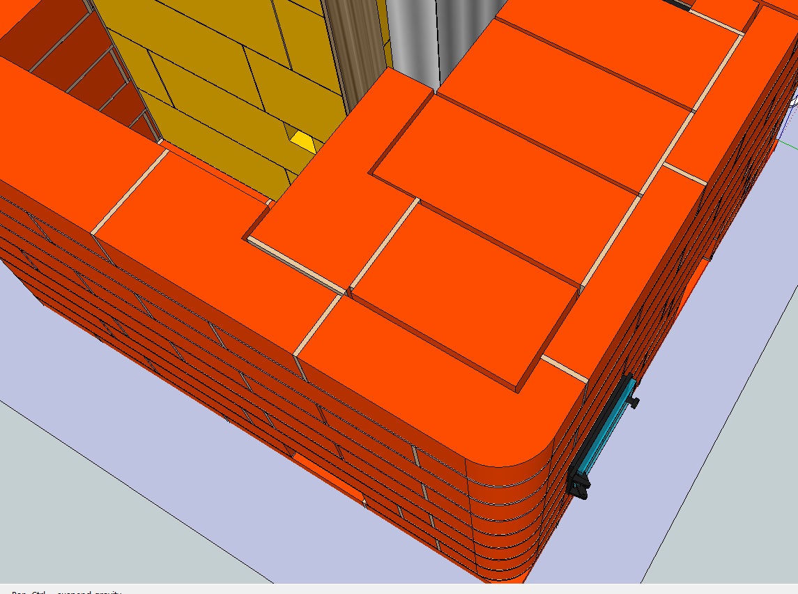

tuomob писал(а):
Проект невысокой дачной Подовой печи с калориферным каналом.

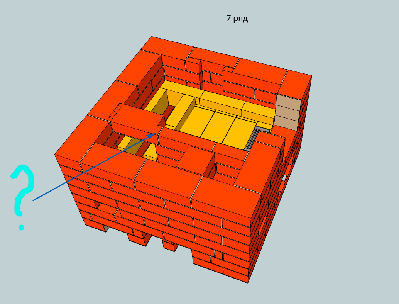

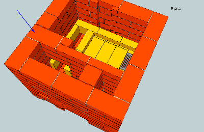

1. Заглянул внутрь печки. Смутило одно место (на рим. ниже) Получается, вся стенка держится на 6 см выступе. Я бы усилил перевязку с задней стенкой (как вариант на рис. ниже).
2. По поводу КК канала. Поскольку он нужен для быстрого прогрева помещения, то, мне кажется было бы полезно сделать задвижку вверху, чтобы перекрывать его, как только помещение прогреется, потому что иначе всё тепло из печи выносится под потолок(вверху жарко, а внизу?). При том, что внутренний массив печи и так невелик, такой постоянный выгон тёплого воздуха только ухудшает эффективность печи, уменьшая и без того небольшую её тепловую инертность. Задача, ведь, печи (даже и дачной) не только быстро прогреть, но и потом равномерно отдавать между топками. А канал вынимает тепло из самой горячей части.
3. Не думали уменьшить канал по площади? Если от так эффективно греет, может не нужен такой широкий? Может тогда перевязки можно сделать понадёжнее.
4. Удалось ли воплотить последнюю модель (8 3.5-3.5.rar)? И если да, то какие впечатления от неё?

Олег Сафронов писал(а):
Это старый проект разобрали.
В работу пошёл вот этот http://forum.stovemaster.ru/viewtopic.php?t=7891&postdays=0&postorder=asc&&start=39.
От футеровки опускного отказался, очень высокая топка. Отзывы в теме есть.

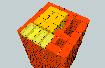

Заглянул. Да, иначе. А что такое жёлтые пустотелые кирпичи с втулками на 20 ряду(рис.)?

Показал как соединяются в условно прозрачных красных.
