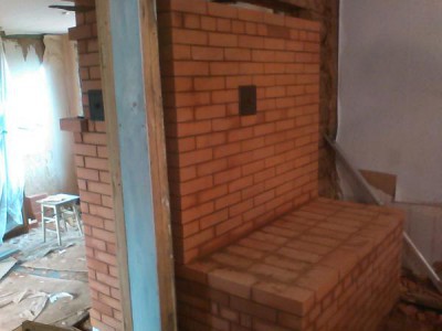

andrey serpuhov писал(а):
А почему именно каминопечь? Отдельностоящая лежанка быстро остывает, обрастёт сажей и т.д., короче больше минусов, чем плюсов. Изначально же хотели высокую лежанку?! Чем теплушка не устроила?!
Не знаю, не рассматривал. Русская печь сложна в изготовлении, мне не справиться
Сергей К
Зарегистрирован: Вс 18 Декабрь 2016, 14:55
Сообщения: 98
Регион: Гусь-Хрустальный
СообщениеДобавлено: Пт 6 Январь 2017, 23:45 Ответить с цитатойВернуться к началу
internet_pechnik писал(а):
Вот печь с лежанкой и каминной дверкой. Можно было и плиту всунуть.
Мне лежанка с этой стороны не подходит, у меня планируется с этой стороны перегородка и санузел. а в ванной скорее всего водонагреватель "ТИТАН"
 Размер файла:  26.1 КБ
 Просмотров:  553 раз(а)

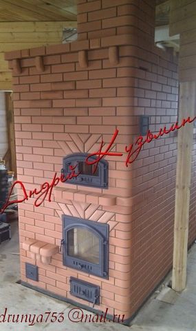

andrey serpuhov
Сообщения: 67
СообщениеДобавлено: Сб 7 Январь 2017, 03:09 Ответить с цитатойВернуться к началу
Это не "русская" и совсем не сложная в исполнении...
Делал лет пять назад, отапливает 70 кв.м.
московская область
8-926-258-63-00

Владимир Солин писал(а):
Пылесборник. Smile Греется мало.
есть ли возможность услышать развернутый ответ, т.с. конкретизировать и оцифровать (?)
СообщениеДобавлено: Сб 7 Январь 2017, 11:31 Ответить с цитатойВернуться к началу
По площади стенок печка 6м2, а это при средних по стране 500Вт/м2 соответствует 3кВт.
6 метров это вы посчитали общую площадь печи, а нам надо знать активную (( а это минус перекрытие и низ печи ... минимум 30 см от высоты.
это ваше сообщение
30см :7 = 5рядов греются мало
я снова не прав?
