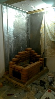

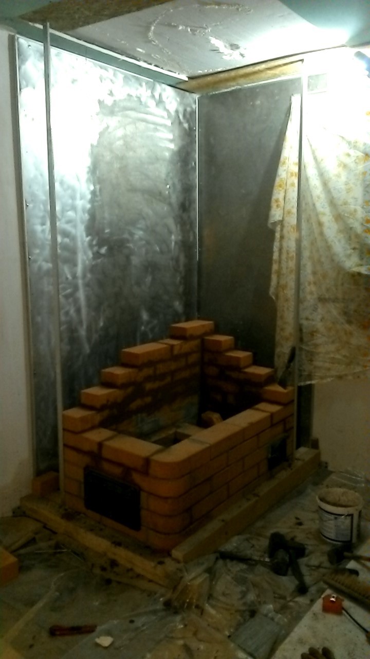

kiks писал(а):
В
Лёд тронулся, сегодня появилось два ряда. Сразу навалилось куча дел на ближайшие дни, но погода балует и даёт возможность возиться понемногу.
Надеюсь потихоньку двигаться и к НГ успеть.
И с дымоходом разродился, взял 150-й сендвич с 304/50мм/430 с дефлектором.
Полной высоты от колосника 405 см, труба прямая, надеюсь тяги хватит.
в первом от пола ряду обычно радиусный не ложится, из-за будущего плинтуса
Андрей ..

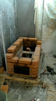

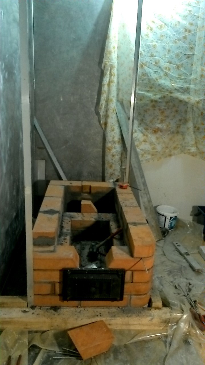

Задолбался сегодня яки бобик, добрался к шестому ряду, осталось только клин поставить над поддувальной и приниматься за шамот. Прошу не пинать больно, но тут вопрос. Шамот просто класть на красный, без глины?
Доставили прочистная дверка, в пооекте Владимира 130х130. Была заменена 150х125 и сверху выплыла щелка в 3мм, но засада была в проволочных усах, нижние уже прижились, а верх не перегнуть. Применил нихрома в 1,5мм, жесткий пруток однако, кое-как совладал.
 Размер файла:  164.67 КБ
 Просмотров:  1135 раз(а)
СообщениеДобавлено: Чт 3 Декабрь 2015, 07:43 Ответить с цитатойВернуться к началу
тут можно было и без клина обойтись, не терпится попилить?-так напилишься ешшо Smile
Шамот класть на спец. высокотемпературную смесь, тебе 1 мешочка 25 кг хватит. как правило на них написано типа "...и для кладки шамотного кирпича". Или шамотная глина и шам.песок, на крайняк шамотная глина с простым песком. Обычная глина не дружит с шамотом. чаще всего кирпич перед укладкой надо мокануть в воде.
Ну и про зазор с наружным красным не забудь. Лучше базальтовый картон проложить или простой картон. А то шамот нагревается и расширяется сильнее и быстрее чем красный и будет упираться в него и трещины в швах могут появится.

1 ряд шамота выравнивается по уровню на ГПС.
Шамотное ядро не касается кирпичей внешнего контура.
СообщениеДобавлено: Чт 3 Декабрь 2015, 12:12 Ответить с цитатойВернуться к началу
kiks писал(а):
шамот просто кладется на красный и всё шамотное ядро стоит внутри само по себе, для надежности перевязываясь кладочной сеткой в нескольких местах.
Но сомнения присутствуют.
не надо сетка. в конце концов должен получиться этакий ящик без дна из шамота с входом-топ.дверка и выходом-хайло.

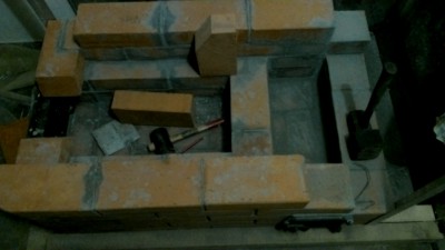

СообщениеДобавлено: Вс 6 Декабрь 2015, 00:50 Ответить с цитатойВернуться к началу
Немного приноровился, правда не покидает ощущение, что песка многовато, но дело потихоньку двигается. Мучил один угол, что бы шамот сподручней ставить было. Завтра попробуем класть жёлтенький кирпичик.

СообщениеДобавлено: Вс 6 Декабрь 2015, 14:26 Ответить с цитатойВернуться к началу
Если кирпичи снять достаточно трудно - это нормально. Насмерть клеить не нужно внешние стенки.
ГПС и Терракот - по разному на мастерке себя ведут? Почуствовал разницу?
А вот внутрянке - это нужнее.
