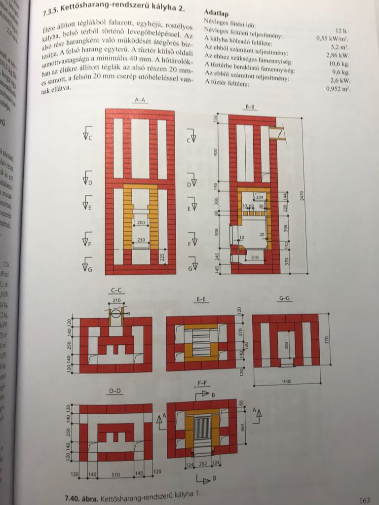

Алекс, у нас так же существует социальное расслоение и то, что строится в Сибире не всегда пригодно в Москве.
Так и в Европе ... пример в приложение

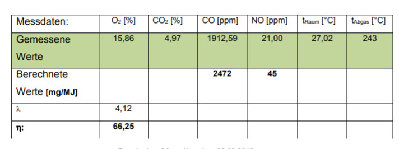

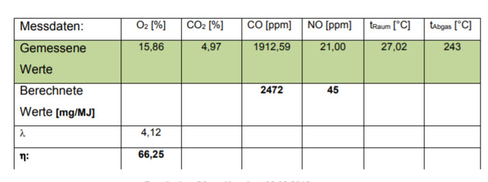

Виктор, печи испытываются по одной методике.
Переменные параметры - материал (шамот) и конструкция топки.
Вполне реально, что плохо отработал австрийский промышленный шамот. Но, мне думается, в большей степени виноват колосник в топке и малая площадь тепловоспринимающей поверхности каналов печи.
Евгений Викторович - Я думаю вся причина в неполном сгорании топлива в топливнике. Не создаётся нужна температура для сжигания топлива из-за высокой теплоёмкости массива печи(активной массы печи). Про малую площадь тепловоспринимающей поверхности согласен -дымовые не успевают отдать тепло и вылетают сквозняком. Но это влияет на фактор к.п.д печи. Колосник я думаю ни причём -просто надо рассчитывать его сечение в соответствии с сечением каналов печи, да и нужна регулировка и настройка подачи воздуха для горения. Переизбыток воздуха -снижает температуру сжигания -но снижает содержание СО в отходящих газах. Что является обманом приборов при испытании.Недостаток воздуха повышает концентрацию СО.
Точные и правильные результаты испытаний будут если объём топливника (мощность) будет соответствовать активной массе печи. Если надо вывести на рабочий режим печь большой теплоёмкости( наша кирпичная) или тонкостенную австрийскую за одинаковое время. Очень много тратится энергии на разогрев массива кирпичной печи в сравнении с печью малой теплоёмкости у австрийцев. Нужно считать соотношение сжигаемого топлива в австрийской печи с учётом активной массы печи -1кг дров на 1кг активной массы печи. Только при таких равных условиях -будут и справедливые результаты испытаний. А дальше всё зависит от устройства топливника и конвективной системы.
А вообще я сам предпочитаю печи с топками подового горения. Но такие печи экономичны только для постоянного пользования в деревнях. Для дач грубый вариант с мощным топливником для быстрого нагрева массива печи и с защитой от перегревов. Печи типа европейских с малой активной массой -не надо долго выводить на рабочий режим -вот по этому они при испытаниях показывают лучшие результаты. А если сравнивать за отопительный сезон? Какая печь будет эффективней,выше к.п.д.? И учитывать ещё климатические условия. Вот поставить на полгода для испытания в двух одинаковых домах, печь малой теплоёмкости и печь кирпичную высокой теплоёмкости и с одинаковой мощностью -и замерять полгода австрийскими приборами и по их методике испытания. Думаю наша кирпичная печь с правильно расчитанным топливником и конвективной системой -даст лучшие результаты по всем показателям. Как говорил известный персонаж В.Жирнов -проверяем по остатку дров в сарае весной. Я не вникал в методику испытаний -но думаю она не учитывает фактора вывода печей на рабочий режим -когда до одинаковой температуры прогрет массив разных конструкций печей и внутри и снаружи

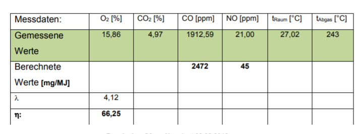

Предложение построить печь для испытаний исходило лично от С.Серёгина. Никаких публичных обсуждений в народе, как любит это представлять Серегин, не было. Поэтому это индивидуальная конструкция КАМИ и ничего более. Именно такие он предлагает своим потребителям.
Печь в Штобе (Австрия) построена строго по порядовкам и рекомендациям от КАМИ дипломником училища.
Все данные по испытаниям найдете в самом дипломе
https://yadi.sk/i/SN8UFZoHLq0_ow
Напомню, КПД печи кое как дотянули до 70% (!)
Сегодня С.Серегин решил взять реванш и пригласил Ю.Кольмана (Австрия) для проведения испытаний в центре КАМИ . Интерес вызывает инструментальная база, которую будут использовать, а самое главное - какой стандарт (?) С большей вероятностью 15250, хотя Серегин утверждает, что он ничем не отличается от 13240 (главное оглавления совпадают).
