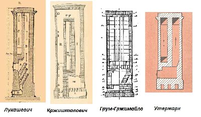

Так дело то не моей печи . Она сделана под мои хотелки с дачным уклоном и не факт что мои хотелки совпадают с желаниями других. И по качеству кладки она так себе. думаю что большинство печников реализовали бы ее лучше меня. Я о другом .. о схеме топки. Вы нарисовали 12 схем и во всех схемах Вы упорно исключаете или не придаете значения зоне пламенного пространства. Все топки у Вас разрисованы как топливники , а не полноценные топки. В них нет места для пламен и соответсвенно сгорания ДГ. А тему то Вы заявляете "как сделать бездымную печь" . Без сжигания потока газов никак.
Вы явно тяготете к буржуйкам. И схемы у Вас получились "буржуйные" . Я понимаю.. что приделать райзер к буржуйке , сжечь и уже потом отбирать тепло это не по-буржуински. Отсюда и ответ... как Ваши 12 схем не крути .. в них ДГ чисто не сгорят . Особенно на фазе розжига.
Мы не первые кто задавался вопросом о оптимальной схеме топки для бытовой печи. Посмотрите на самые удачные схемы от Лукашевича, Кржишталовича, Грум-Гржимайло и Утермарка.. ВСЕ они имеют малый топливник (газогенератор) и первый высокий жаровой подъемный (райзер). Т.е люди разделяли зону газификации и зону пламенного пространства. И уже за райзером шел основной отбор тепла. Поток газов успевал сжечь в себе все что мы называем дымом.
Так что когда я говорю "моя схема"... я конечно нахальничаю.. Эта схема известна уже лет 200. Я просто применил ее с использованием современных материалов и убедился что она работает.

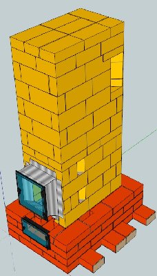

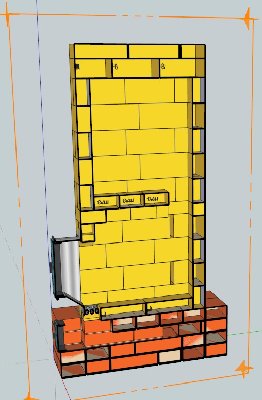

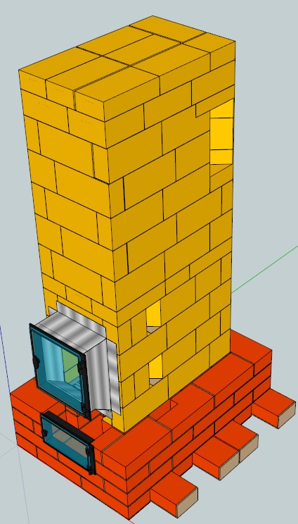

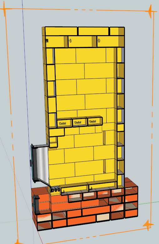

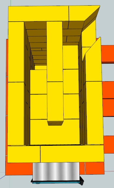

Сообщения: 2376
СообщениеДобавлено: Чт 14 Январь 2021, 13:16 Ответить с цитатойВернуться к началу
Добрый день Юрий Михайлович, Владимир!
Позволил себе нарисовать в проекте вариант реализации.
Что Вы думаете об этом?
 Размер файла:  101.17 КБ
 Просмотров:  179 раз(а)
 Размер файла:  47.7 КБ
 Просмотров:  172 раз(а)
 Размер файла:  91.69 КБ
 Просмотров:  193 раз(а)
.rar
 Название файла:  .rar
 Размер файла:  63.92 КБ
 Скачено:  275 раз(а)

СообщениеДобавлено: Чт 14 Январь 2021, 14:17 Ответить с цитатойВернуться к началу
К сожалению, я не силен в газификациях. Это к Владимиру-СПб.
alarin
Сообщения: 2988
СообщениеДобавлено: Чт 14 Январь 2021, 16:46 Ответить с цитатойВернуться к началу
В кирпичном, теплоемком варианте газификацию не остановить. Это одна из проблем разделения горения на 2 фазы. В свою очередь разделение на 2 фазы позволяет полно реализовать принцип сначала все сжечь, потом забрать тепло. Разумеется "все сжечь" понимается дословно, т е никаких посторонних выбросов в атмосферу кроме СО2 и Н2О.
