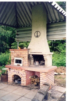

Видишь как неприятно КОСВЕННОЕ через вроде бы об абстрактных авторах. Так и рабятам сразу после их шедевра неприятно читать о экстрементах в красивой обёртке. Я ведь тоже в явном виде не говорю про твои книги, я абстрактно.....Чтоб тебе было понятно.... Книги не читал, но думаю, что там всё нормально, всё-таки у тебя огромный практический опыт.
Сам же пиаришь "мини русскую от Стрибука" -её до тебя давно придумали. А я опубликовал её ещё в 2007 году и без всякого брэнда -задолго до твоего пиара в интернете "печи от Стрибука"
В 2008 году я зашёл на этот форум и девиз мой - "Вернём русскую печь в Россию через барбекю" в качестве подписи говорит о том, что я мини русскую печь в термосе к этому времени многократно сложил, испытал и абсолютно в ней уверен вплоть до того, что на своём сайте вложил пару вариантов фото по рядам, как её строить. Причём бесплатно для любого желающего. Мои барбекю с мини русской стоят ещё с того столетия, ещё до появления у меня цифрового фотоаппарата.
Поэтому Твоя печь 2007 года .... интересно посмотреть твои мысли , дай ссылку, пожалуйста.

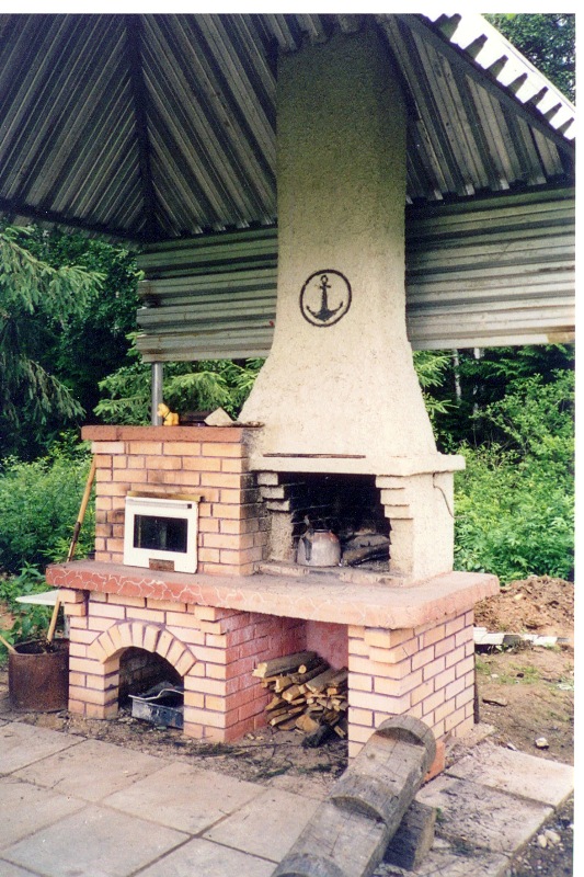

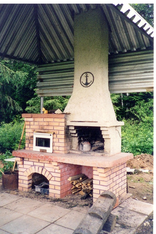

Ещё на форуме "строители" в его первом варианте я опрашивал печников про минимально приемлемый размер пода РП, потому что тогда не был уверен в правильности применяемого мной размера 2*2 кирпича.
Интересно посмотреть у Миркиса, заметил ли он как новшество мини русскую печь с подом 2*2 кирпича в термосе, который компенсирует малую массу с точки зрения приготовления пищи.
Барбекю, что на фото, ещё стоит и работает, с прошлого столетия.
Вот здесь принял решение делать столешницу не сборной, а лить на месте (когда устанавливали две отлитые отдельно плиты, чуть не покалечили ноги), а горнило это уже не первое.

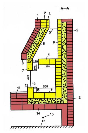

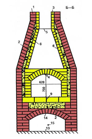

Валентин -а это моё тех.решение по мини русской. Мангал со сводом как у русской печи. Можно использовать и как мангал и как мини русскую печь после протопки поставить заслонку и что нибудь там выпекать или жарить,томить и пр. Имеется теплоизоляция между наружным корпусом и внутренним сердечником. Опубликовано в 2007 году.

До русского горнила всё-таки не дотягивает, из за отсутствия дымового порога, наличие которого создаёт "отрицательную обратную связь" выходящего потока на входящий, что приводит к устоявшемуся режиму.
Но однозначно резко улучшает примитивный мангал, добавляя верхнее и боковое излучение, улучшая отток дыма импровизированным дымовым зубом и полноценной дымовой камерой.
Изоляцию своих изделий снизу я не сразу начал - лишь в результате анализа треснувшей бетонной плиты.
Мне всегда было жалко дрова, сгорающие в камине-мангале ради шашлыков, а в таком варианте добавится "второе дыхание" для готовки после шашлыков на той же порции углей.
Хорошо бы посмотреть реальные воплощения и отзывы. Хочу попробовать вместо камина-мангала, всё вроде бы нормально по замыслу, но страшно пробовать без прочтения реальных отзывов (на живых людях ведь экспериментирую за их деньги).
Да верно . Но присутствует универсальность. После жарки шашлыков -тепло накопленное стенками топки и сводом -можно использовать во благо. Заказчики очень положительно отзывались о полезных функциях такого очага. Самые "гурманы" готовили шашлыки как в тандыре. После хорошей протопки убирали оставшиеся угли,посыпали на под опилок,ставили шашлыки и закрывали портал заслонкой. Очень вкусные и сочные шашлыки получались. Меня неоднократно угощали -пальчики оближешь. Я ведь сам не умею готовить шашлыки. Так в деревне ямку выкапываю.Сжигаю там побольше дров.ставлю 4,6 кирпичей, ложу шашлыки и сверху ещё 4,6 кирпичей и сверху лист железа а по верх теплоиизоляцию. Почти также получаются сочные шашлыки. А после шашлычков под хорошую водочку в оставшиеся угли курочку в фольге,либо картошечку закапываешь. Тоже очень вкусно получается. Сапожник как всегда без сапог.

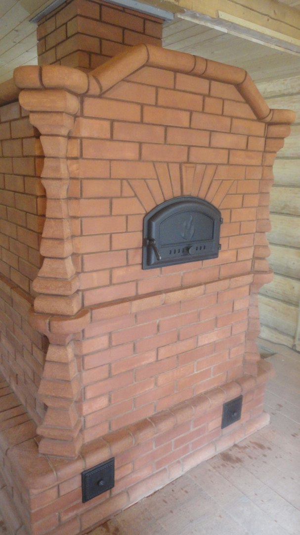

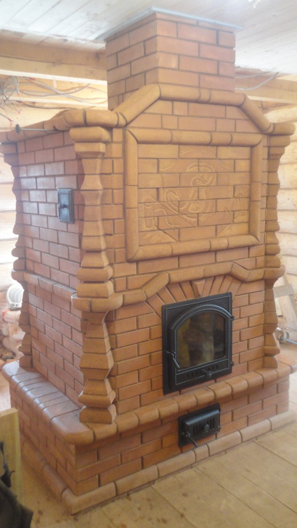

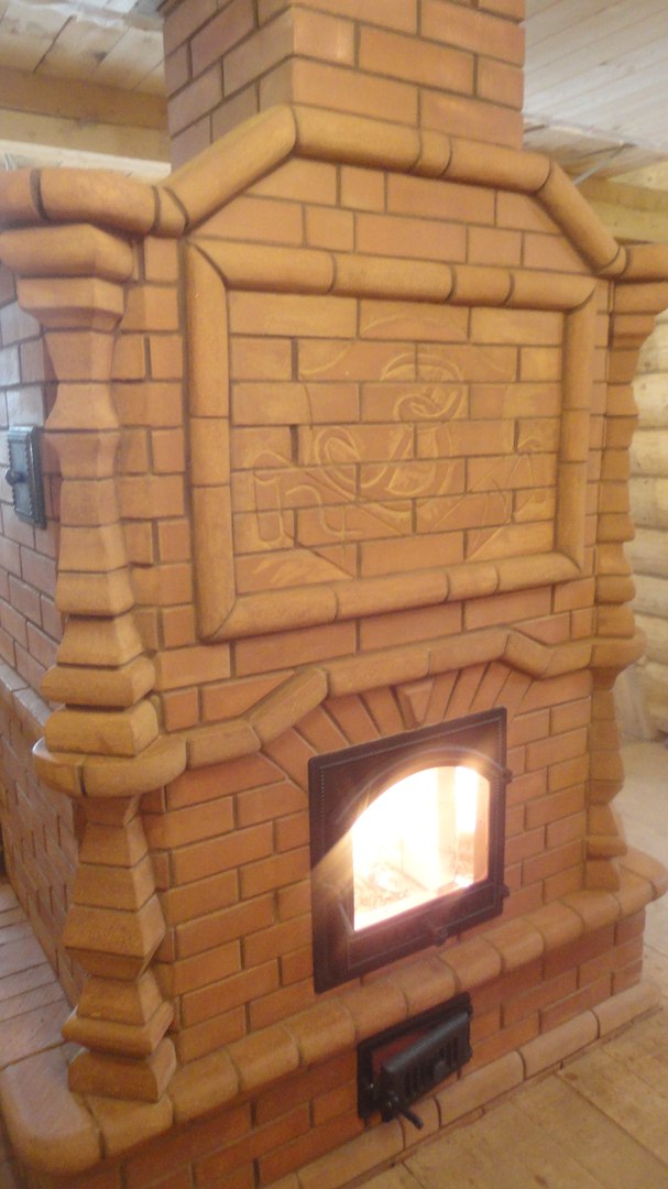

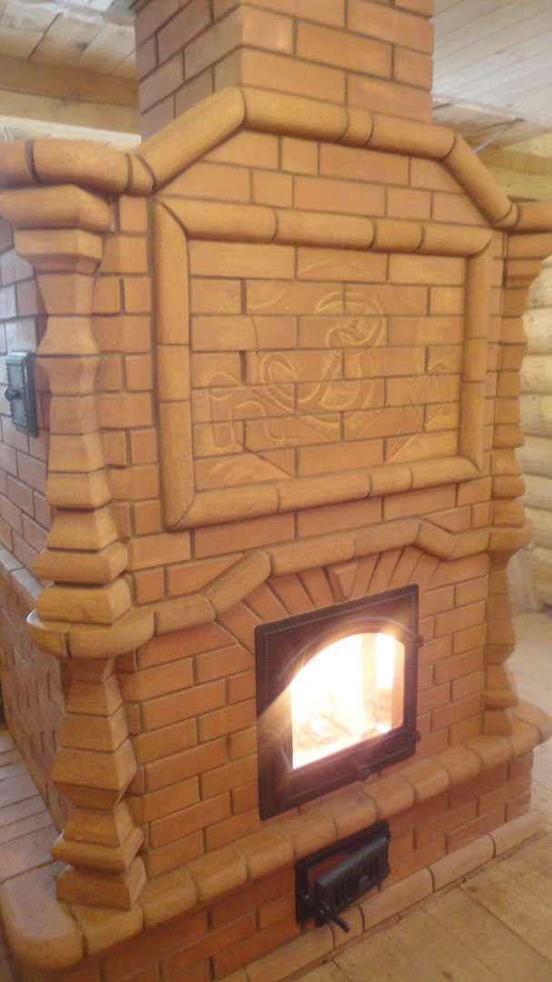

Я тут тоже немного поработал в русском стиле.
Слава заявка на оскар,хотя бы за спецэфекты или "сценарий" . Smile Embarassed

СообщениеДобавлено: Чт 15 Сентябрь 2016, 18:50 Ответить с цитатойВернуться к началу
Проясните мне,недалёкому,что за русский стиль такой?Откуда это вот взяли величать-русским стилем?По истории печестроения и у Миркиса С.М. такого не видел

СообщениеДобавлено: Чт 15 Сентябрь 2016, 19:01 Ответить с цитатойВернуться к началу
Это псевдорусский (неорусский или новорусский) архитектурный стиль. К истории печестроения отношения не имеет.

СообщениеДобавлено: Сб 18 Февраль 2017, 10:15 Ответить с цитатойВернуться к началу
Смотрю на точеные работы и плакать хочу возмите в ученики кирпич точить
