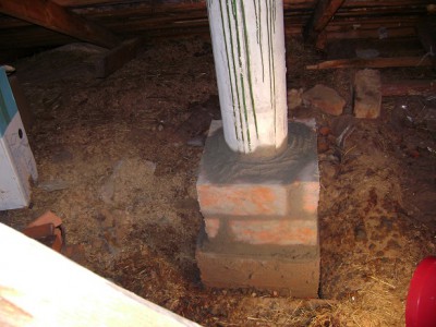

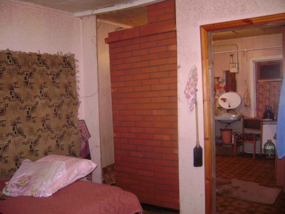

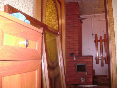

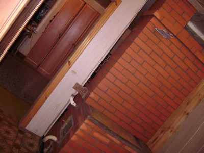

Вчера в 13ч. закончили печь. Печник счаслтив Smile Осталось сложить 3 кирпича на плиту (коротковата). На фото видно. Сделаем сами, как просохнет чуток печь пару деньков. Тяга хорошая.
Какие замечания по последним фото? там ли заслонка? Нужно ли отсечь металлом или ем еще трубу на потолке?
вид со спальни
 Размер файла:  132.49 КБ
 Просмотров:  652 раз(а)
вид сбоку
 Размер файла:  131.96 КБ
 Просмотров:  646 раз(а)
сужение трубы для входа в круглую трубу
 Размер файла:  140.01 КБ
 Просмотров:  649 раз(а)
